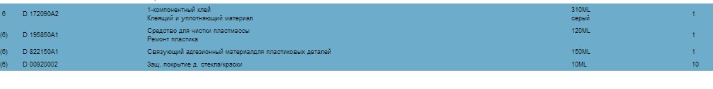

    для затравки - материалы для монтажа выглядят так
    а значит оригинальная технология будет выглядеть как то так https://www.drive2.ru/l/3709492/
    Ето уже знаю
    Этот отчет видел, но хочется "по закону" знать и папуасам показать
