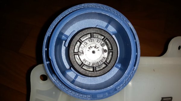

    Друзья,
    пол года назад покупал оригинальную крышку бачка ОЖ, снимал его и случайно попутал крышки..
    Подскажите пожалуйста, какая из них оригинальная, левая или правая?
    P.S. Возможно обе оригинальные.. просто какая-то из них старая и скорее всего косячит =(

    Та что слева. На клапане номер есть 1J0 121 321 B

    А на правой вроде такой же только "B" на конце: 1J0 121 321 B
    вроде А отчетливо виднеется
    вот ревизия B
    обе выдают себя за оригинал.
    если рассматривать с точки зрения преемственности индексов - то А более старая ревизия чем B.

    у меня левая
    Понял, значит у меня стояла A (как новая).
    У меня просто фетишь с этой пробкой, за год два раза радиатор печки рвало, менял, грешу на неё и теперь боюсь поставить что-то левое =))
    Боишься тогда опресуй систему через манометр.
    При давлении 1,4-1,6 должен открыться клапан в крышке и стравить избыток, но 1,4 должен держать.
    Теплообменник бери Behr-Hella 8FH 351 311-421 примерно 3600 будет оригинал
    остальное фуфло
