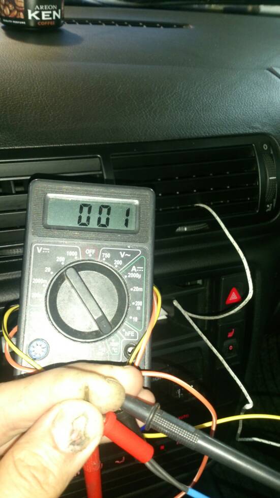

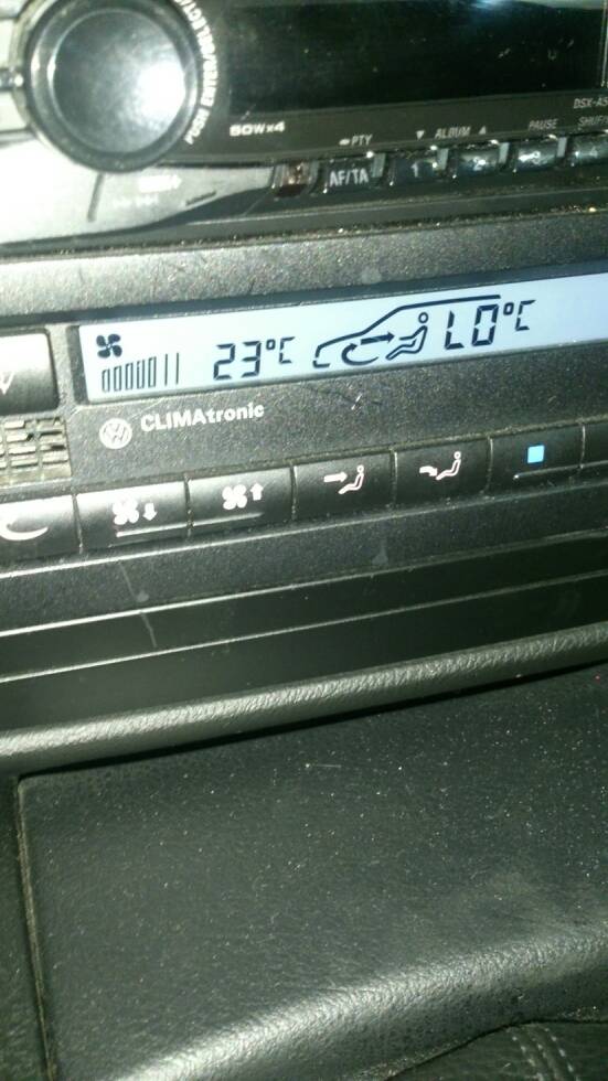

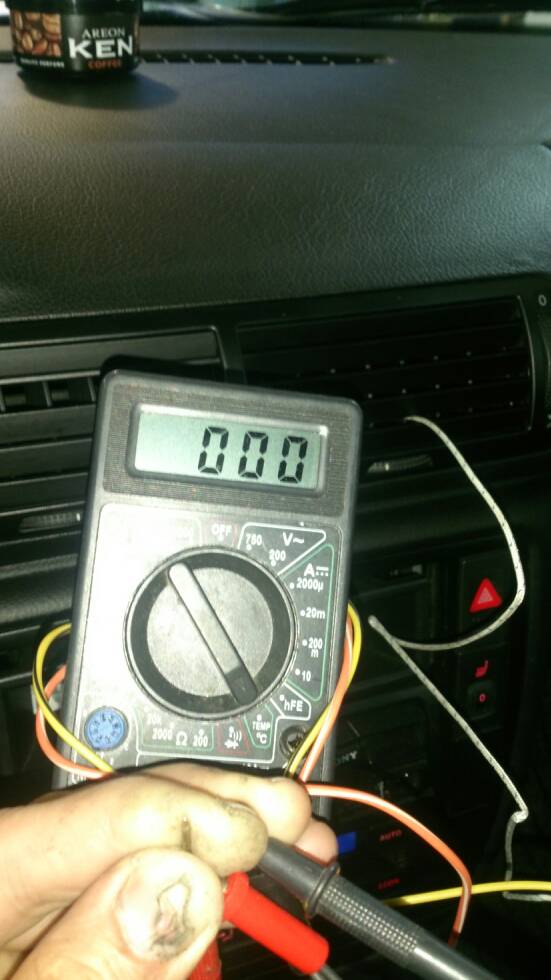

  18. #38
    Phaeton Аватар для Ragim
    05.02.2012
    Когалым
    3,098
    Получено: 355
    Отправлено: 351
    Цитата Сообщение от Ragim Посмотреть сообщение
    Здорова))) ну как Кондер холодит?
    У меня вот хомяк никак не может убедить жабу на покупку нового компрессора. Тот что я ремонтировал как бы работает,и не плохо, но блин постоянная полная производительность душит движок на низах
    Собственно компрессор с заваренной шайбой на полной производительности
    Все бы ничего, но расход увеличивается до 2х литров на холостых и тяга слабая
    Вот что имею
    Брррррр....В салоне находится можно только в шапке и куртке, иначе насморк обеспечен :D
