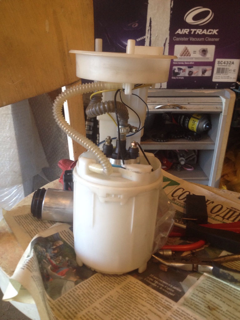

    Итак по моей теме. Результат промывки форсунок не дал результатов (только на пару дней, может совпало, но заводилась холодная с первого раза). Сегодня подключил манометр в разрыв подачи, третья передача с минимальных оборотов и газ в пол.....полетели.....
    РЕЗУЛЬТАТ:
    Х.Х. 3,2 бар
    1000 - 3,2 бар
    1500 - 3,2 бар
    2000 - 3,2 бар
    3000 - 3,0 бар
    4000 - 3,0 бар
    5000 - 2,8 бар
    6000 - 2,8 бар
    Вот такие не утешительные замеры давления топлива по нагрузкой. Делаю вывод, что замер по давлению топлива НЕОБХОДИМО измерять только под НАГРУЗКОЙ!!!!! Ранее измерял на Х.Х. результаты были такие: Р хх 3.2 бар. Р снатие шланга с РДТ 3.8 бар. Р зажим обратки 5-6 бар моментально. Р при выкл. зажигании 3.1 бар. После 10 мин Р 3.1 бар. Через 45 мин Р 2.6 бар. Через 8 часов Р 1.1 бар. Вот думаю заказать такой насос PIERBURG 7.02550.63.0 вставка. Что скажите по такому выбору? Или BOSCH 0986580824 с колбой.

    А чего ждать?... Насос ставь и дальше будет видно ... А лучше сначала модуль достань из бака и трубку осмотри напорную от вставки к крышке... Я последний раз такой втыкал на awt

    ладно, надо прекращать эксперименты, уже все проверено перепроверено, заказываю бензонасос

    ну дак у него 3.8 это пиковое значение от насоса
    Цитата Сообщение от artec Посмотреть сообщение
    Х.Х. 3,2 бар
    1000 - 3,2 бар
    1500 - 3,2 бар
    2000 - 3,2 бар
    3000 - 3,0 бар
    4000 - 3,0 бар
    5000 - 2,8 бар
    6000 - 2,8 бар
    т.е. насос в принципе выше 3.8 не дает. (давал бы - можно было бы веcти речь за рдт...).
