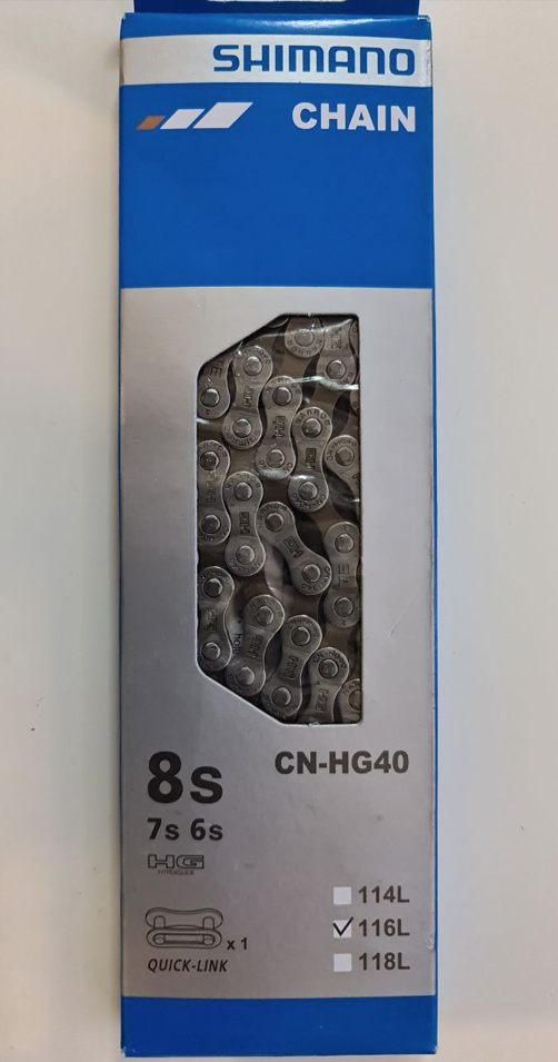

    Порвалась цепь на покатушках, от старости походу. Купил новую, сегодня поеду ставить...
    Как можно цепь порвать? Мож просто замок слетел?
    AEB 1,8T AUDI 4BC5 98
  9. #1389
    42,834
    Одно ушко у цепи отогнуло и оно слетело с заклепки, т.е. цепь держалась на 2м ушке. Так и ехал. Цепь старая, изношенная. Мастер предложил поставить замок вместо сломанного звена но смысла ноль, она потом в другом месте порвется, лучше заменить.
  10. #1390
    07.05.2007
    9,942
    Получено: 2,108
    Отправлено: 138
    Просто если цепь изношена сильно, то и звездам конец и ты просто новую цепь за пару месяцев испортишь...
    пс. Придется еще и кассету заднюю покупать, ей тоже кирдык. Мастер сказал цепь надо с кассетой менять.
    воот, да, пропустил чета
    ЗЫ.
    Если именно кассета, а не трещетка, то можно звезду поменять изношенную - она обычно одна (вторая или третья справа).
    Типа не разборная кассета вполне себе разбирается, надо тока срезать развальцовку у штырьков. Сами звезды продаются на али по 200-300р.
    Таким же образом можно пересобрать кассету из других звезд - более подходящих.
