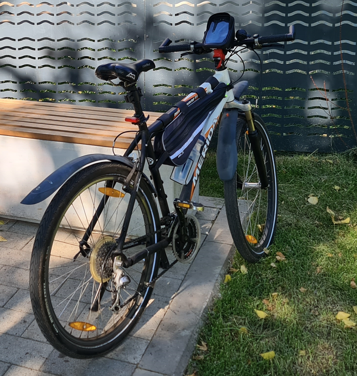

    Есть идея сделать на вел ДХО или аналог противотуманок. Цель - фонарь бьет вперед лучом, помимо фонаря улучшить видимость в ближней зоне. А также видимость на дороге чтобы не включать фонарь (т.к. пауербанк 10 тыс мАч и может хоть целый день светить). Для этого я хочу взять светодиодные ленты и наклеить их на вилку (где переднее колесо крепится). Я заказал ленту https://aliexpress.ru/item/100500330...00029160679933 - она 5В, мощность 10 Вт на метр. У меня есть очень компактный пауербанк от которого я в дороге заряжаю телефон, там как раз 2 USB разъема - для телефона и для этой штуки будет. 2А и 5В это как раз 10 Ватт, т.е. 1 метр ленты. Ленту режу на 2 части по 50 см, каждую наклеиваю на свою часть вилки вертикально. Одна часть уже с USB разъемом, 2ю часть припаяю, вот только как лучше - последовательно, параллельно или без разницы? В данном случае удобно параллельно т.е. 2й кусок припаять к началу первой ленты. На руле у меня специальный чехол под телефон, внутри место под пауербанк. Оттуда и пойдет провод на ДХО + куданить на раму присобачу выключатель (сенсорный с регулировкой яркости). И по идее все должно работать.
    Вопросы: Вопрос 1: как лучше 2 куска ленты припаять, последовательно или параллельно? Или монопениссуально? Вопрос 2: Что будет если к USB выходу 5В 2А подключить 2 метра ленты на 20 Вт? Сгорит пауербанк, ничего работать не будет или просто тускло будет светить?
