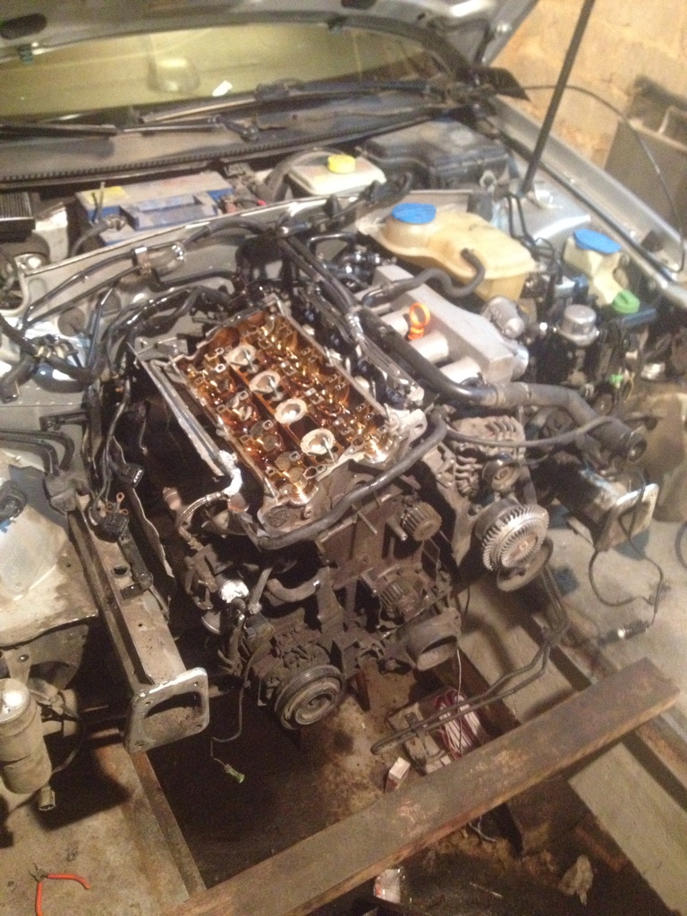

    Пассат находится на стадии "хорошей, добротной " профилактики. Решил сделать все что можно, дабы больше подобного в виде
    не повторять
