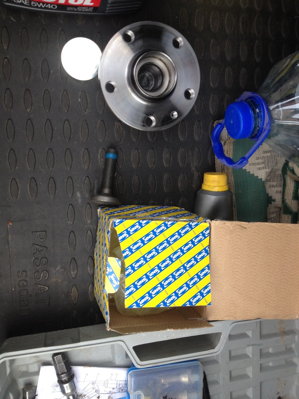

Глянул отзывы и решил взять заднюю ступицу фирмы SNR R154.54

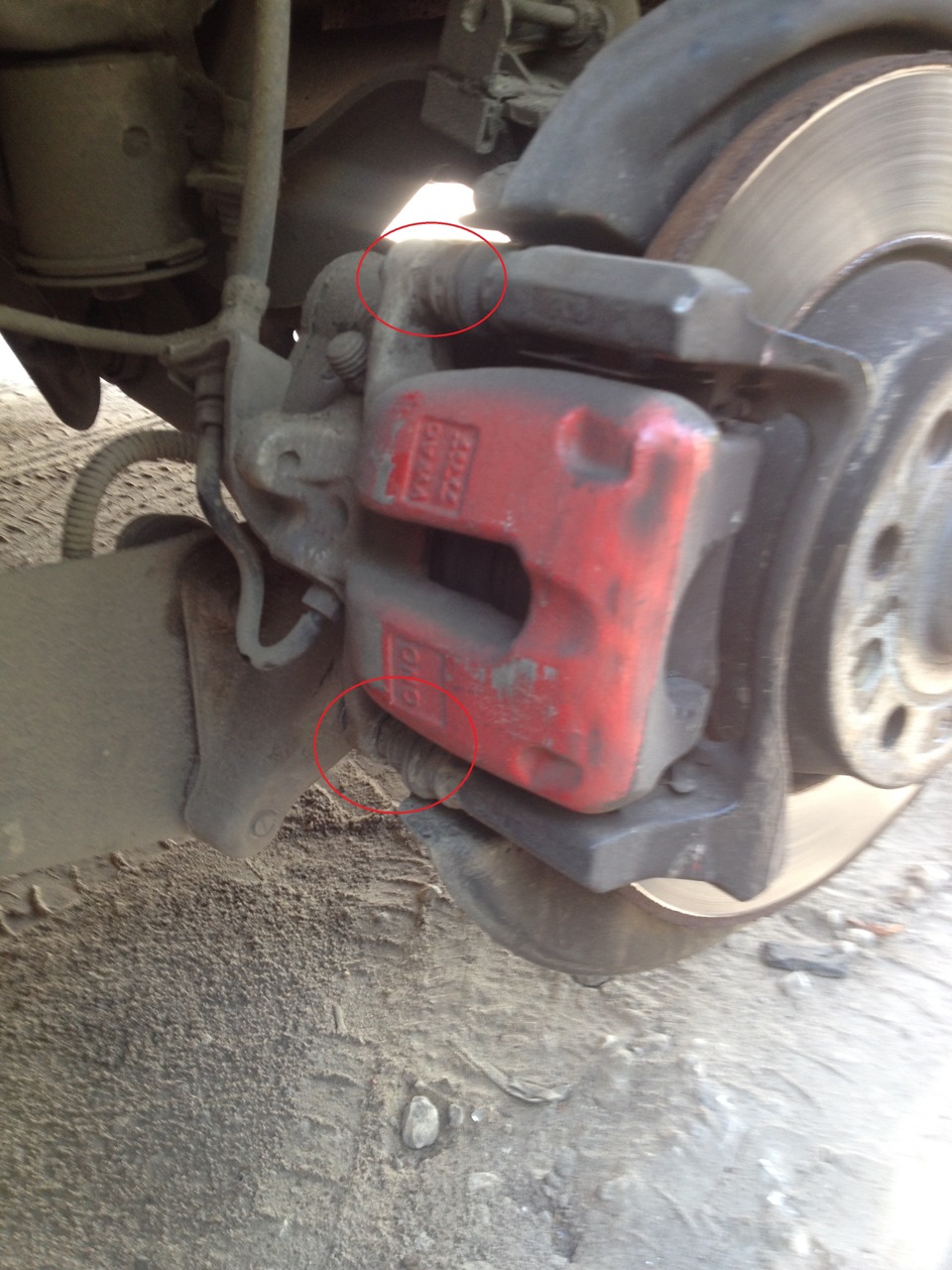

Теперь снимаем суппорт при помощи головки на 12 и ключа на 13
Суппорт снят
Теперь нужно снять скобу суппорта, для этого понадобится головка 12-ти гранная звезда М14
С внутренней стороны откручиваем два болта

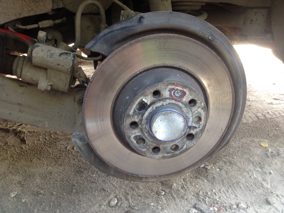

Скобу сняли. Теперь откручиваем болт (отмечен красным) головкой на 25,снимаем тормозной диск, далее снимаем крышку(отмечена синим)

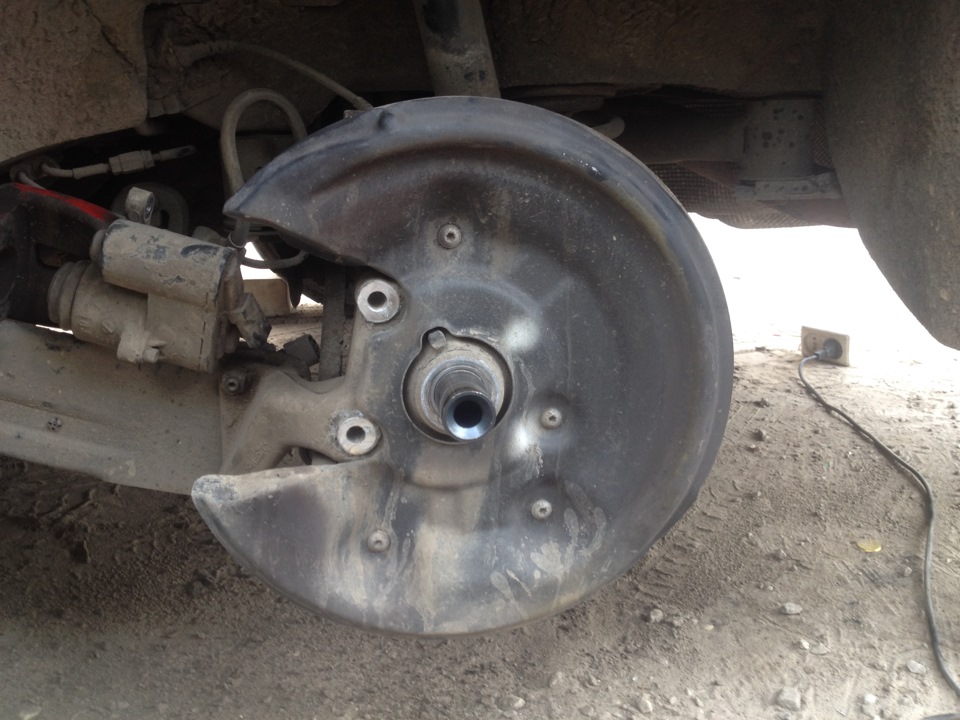

Открутиваем болт(отмечен красным) головкой 12-ти гранная звезда М16

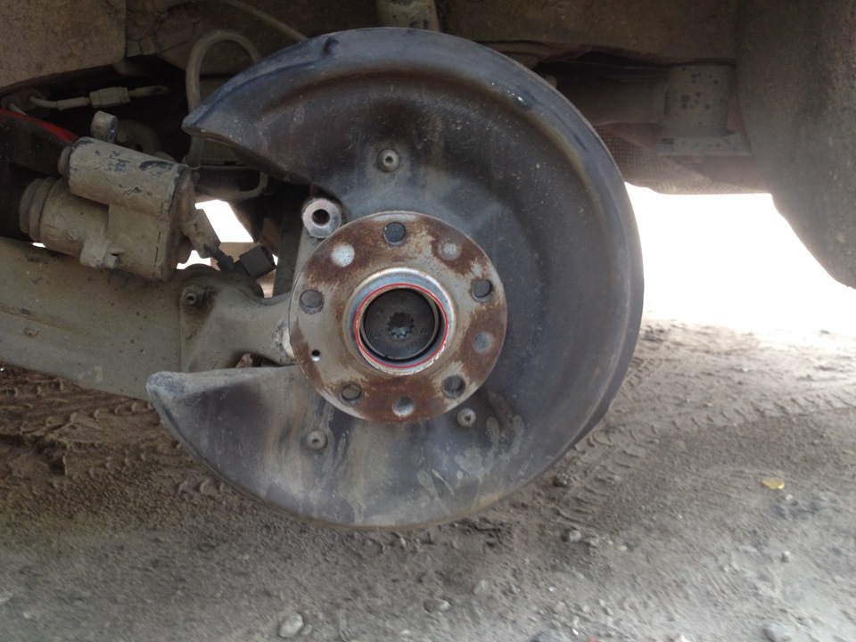

Снимаем ступицу
Родная ступица была фирмы FAG
Новая ступица с болтом и крышкой

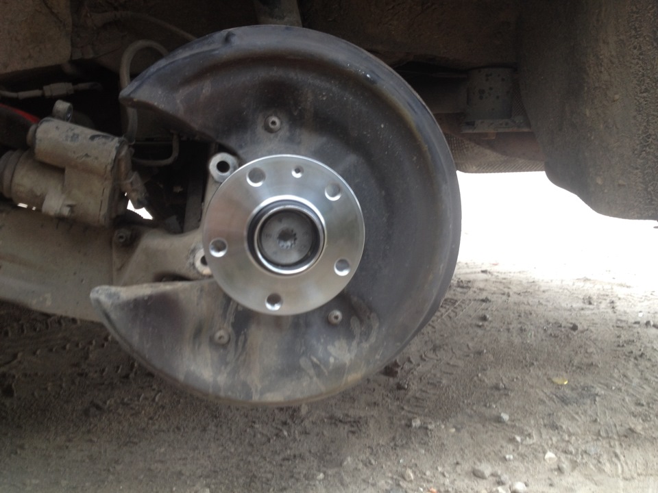

Ставим новую ступицу
