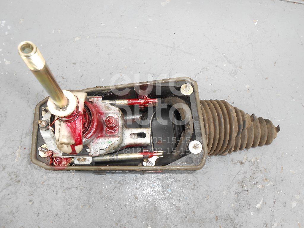

    Всем привет ребята, вопрос у меня следующий, собрался брать кулису на разборе, так как моя болтается, а ремонтировать дороговато.
    Есть 2 типа кулис:
    1) Первый тип (как у меня сейчас), рукоятка кпп для включения задней скорости утапливается и включается задняя скорость.
    2) Второй тип (который есть на разборе) задняя скорость включается без утапливания рукоятки кпп.
    Вопрос следующий, в чем разница этих кулис? и подойдет ли на мою машину (двигатель 1.6 ahl 1997 г.в.)?
    Читаю драйв, видел на таком же движке такую кулису которая есть в наличии на разборе.
    Кроме разницы в утапливании рукоятки кпп для включения задней скорости не обнаржули, все остальное идентично.
    Прошу ответить знающих людей. Спасибо

    да нет никакой разницы в них. единственное крепление рукоятки на рычаге. у тебя на резьбе вкручивается. во второй вставляется и хомутом зажимается.
