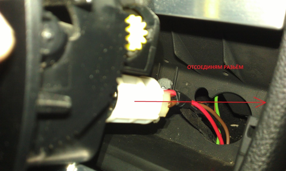

Для удобного снятия, селектор АКПП переводим в крайнее назад, у кого МКПП — на 2 передачу, открываем крышку прикуривателя и пепельницы, вынимаем ванночку пепельницы, откручиваем насадкой торкс №20 два самореза, вынимаем основной корпус с прикуривателем, отсоединяем разьём проводки прикуривателя,
отсоединяем разьём прикуривателя

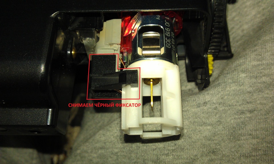

— снимаем чёрный фиксатор;

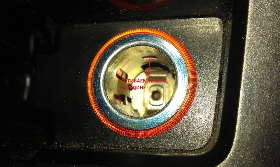

— переворачиваем, отгибаем пазы к середине;
первый паз и точно так же второй паз

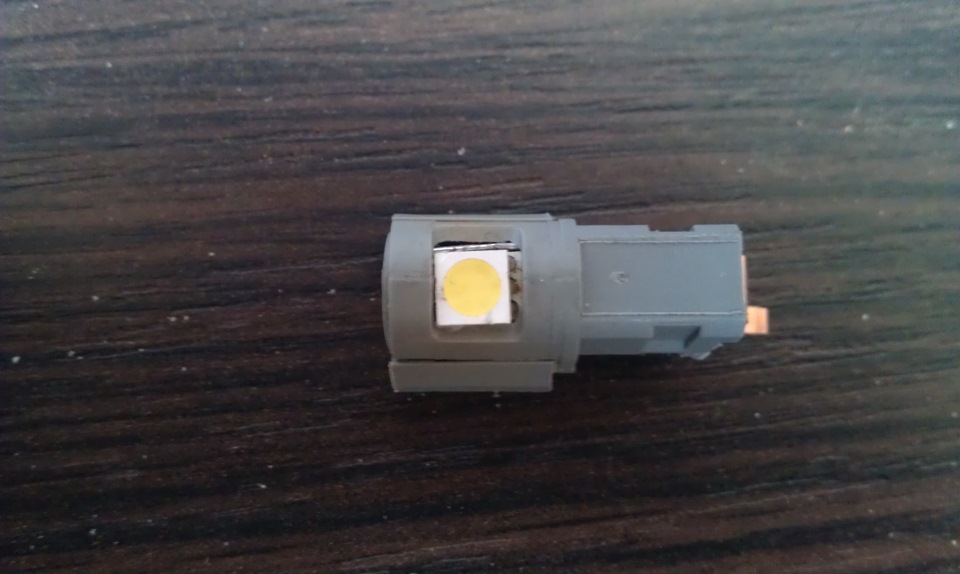

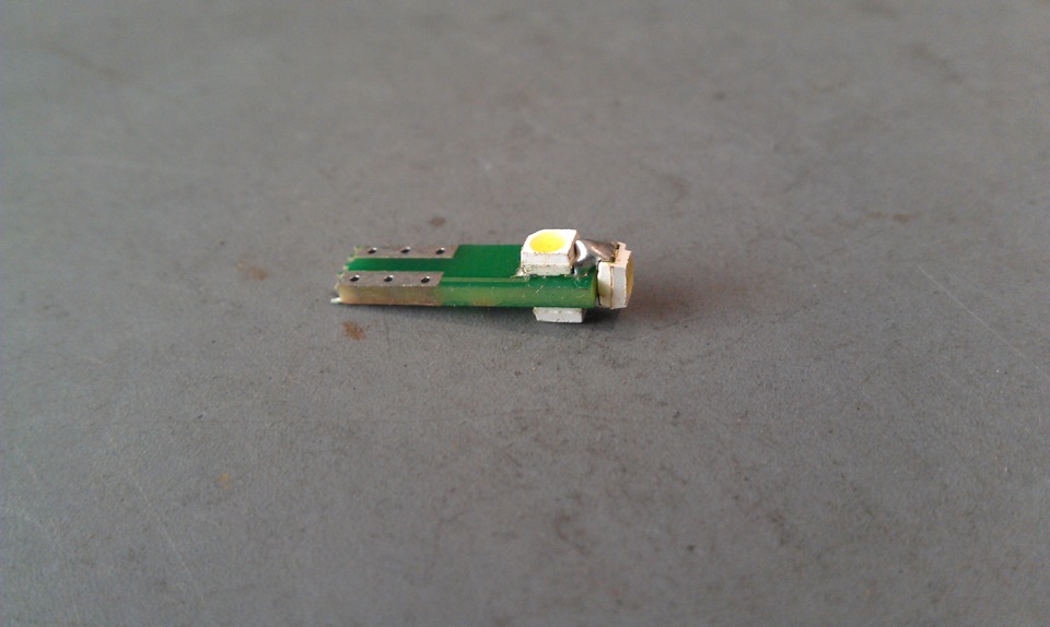

Кстати о лампе, изначально думал поставить светодиод, сначала замудрил на одном диоде SMD, но он освещает только пространство где ванночка пепельницы — не то,
на одном SMD
поставил диодную лампу заводскую из трёх светодиодов на SMD, но она длинная и диоды не попадают в зону освещения и их полностью закрывает стенки кронштейна — тоже не то,
на трёх SMD

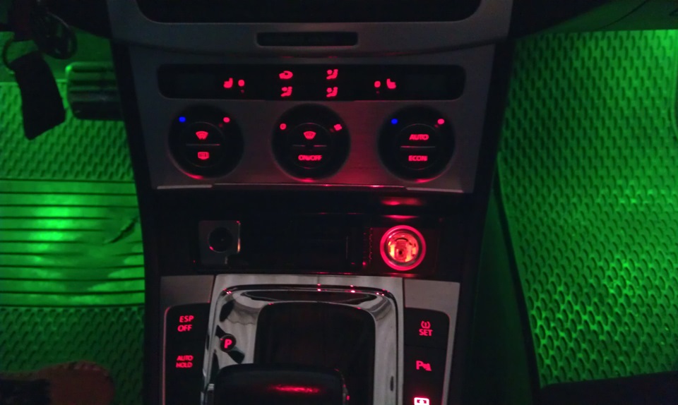

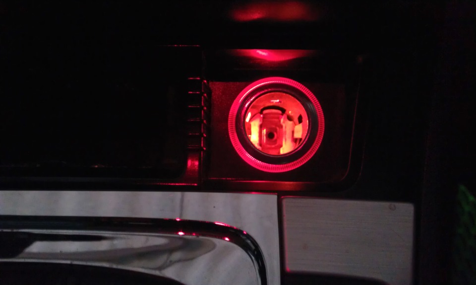

в итоге была поставлена обычная стоковая лампа OSRAM 5W и вот итог:
