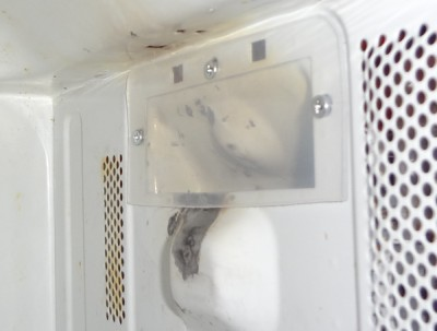

    Ставлю под сомнение работоспособность твоей свч без слюды.

    Ещё важно понимать, на сколько прогорело у Лены.
    У меня, как вспыхнул огонь, сразу выдернула из розетки, буквально пару секунд прошло.
    Поэтому отделалась только слюдой.
    Судя из статьи, более длительное горенье может привести к замене магнетрона.

    Покажи фотку

    Покажи фотку
    Сильвупле
    Не важно. Делаем так.
    Теперь дело за волноводом. Здесь пришлось помучатся. Волновод необходимо тщательно зашкурить от нагара, затем убрать все частицы абразива и вообще любые посторонние включения. Ситуация осложняется сложной конфигурацией волновода и не так-то просто долезть до удаленных подгоревших уголков. В окончательной очистке мне помог пылесос, сунув шланг в отверстие волновода удалось удалить всю мелочь. Окончательно восстановление волновода заканчиваем протиркой тряпочкой с растворителем.
    В идеале хорошо было бы также закрасить очищенные участки, но в поиск выдал мнение, что не всякая краска может дружить с СВЧ, может возникнуть локальное поглощение и нагрев, поэтому оставил так.
    Наконец дело за защитной крышкой волновода. Самым лучшим решением стало бы отказаться от пластика в пользу слюды. Слюда радиопрозрачна и выдерживает высокие температуры. Если стоит гриль, то это практически единственное хорошее решение. Так как в моей модели гриля нет, решил использовать самодельную крышку из полипропилена.
    Цитата из вики
    Полипропилен имеет более высокую температуру плавления, чем полиэтилен, и соответственно более высокую температуру разложения. Чистый изотактический полипропилен плавится при 176 °C. Максимальная температура эксплуатации полипропилена 120—140? С. Все изделия из полипропилена выдерживают кипячение, и могут подвергаться стерилизации паром без какого-либо изменения их формы или механических свойств.
    Именно из такого материала обычно делают пищевые емкости для СВЧ печей.
    Если не уверены в материале ищем такой значок.
    Далее все просто вырезаем нужную форму и сажаем на винты.
    Собираем всю печь в обратном порядке, ставим стакан с водой, включаем и проверяем работоспособность.
    В итоге все заработало, вода греется, искрения не наблюдается, экран волновода холодный.
    Может походу . слюду кстати может заменить пластик пищевой
