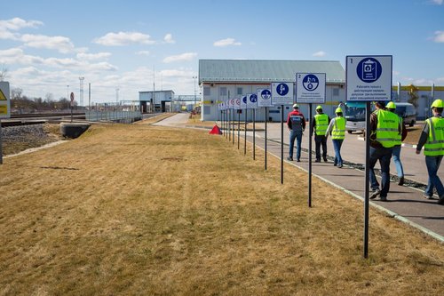

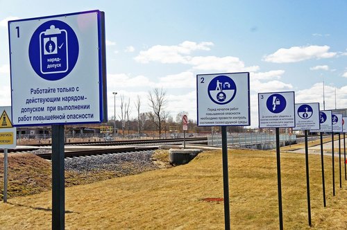

Не только гости, но и сотрудники завода обязаны передвигаться по строго обозначенным зонам. После проходной — дополнительные предупреждающие о технике безопасности таблички

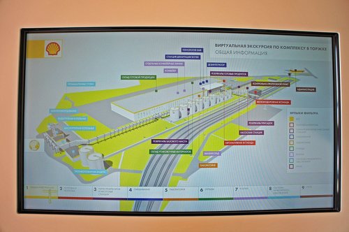

В административном здании можно увидеть макет завода, а также пройти виртуальную экскурсию

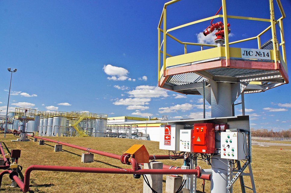

Станции пожаротушения расположены буквально через каждые 50 метров. Надо думать, что пользоваться ими умеет большинство сотрудников завода

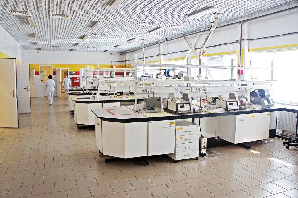

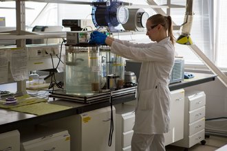

Заводская лаборатория невелика (штат восемь человек). Однако здесь есть все необходимое для проверки качества продукции на всех этапах производства: начиная с входного контроля сырья и заканчивая анализом готовых масел

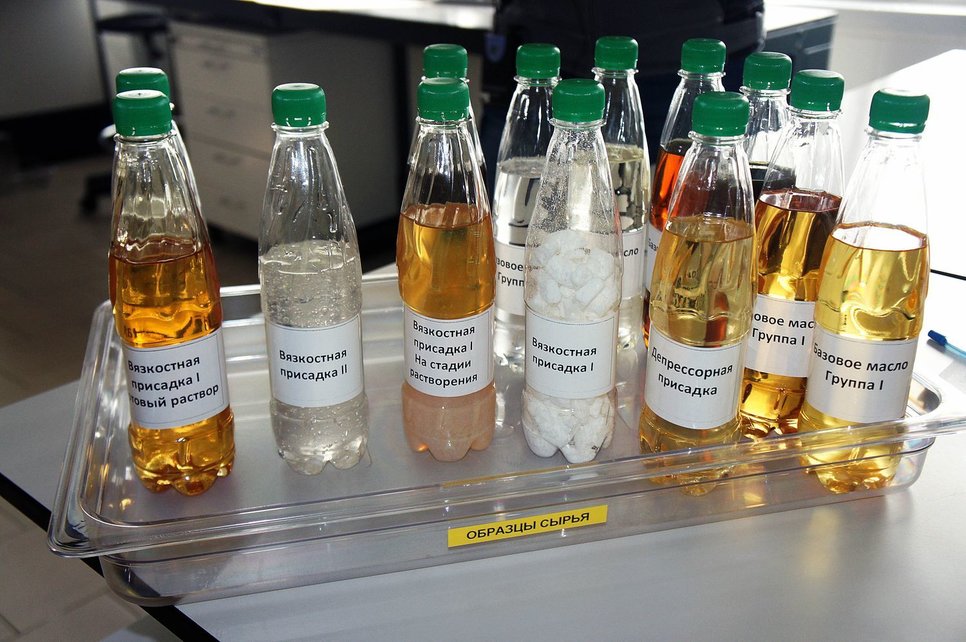

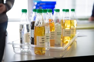

Образцы присадок и базовых масел

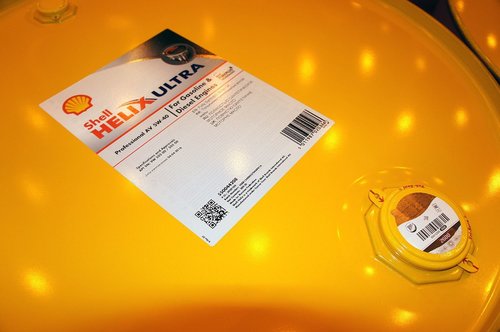

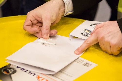

Новая защитная этикетка-пломба — то самое ноу-хау, призванное обеспечить защиту от подделок. Что здесь особенного? Во-первых, голограмма, подделка которой сама по себе дело дорогое и невыгодное: ее нижняя часть в зависимости от угла зрения может менять свой цвет. Во-вторых, цифры, нанесенные на этикетке сверху, также могут менять свой цвет при контакте с водой (то есть их чернила имеют особый состав). Наконец, под верхним слоем этикетки с голограммой скрывается слой с QR-кодом (его можно отсканировать с помощью смартфона) и 16-значным цифровым кодом, который можно проверить наспециальном сайте. Каждый код допускает проверку до пяти раз, после чего система выдает сообщение о «неблагонадежности» данной продукции, и ее можно на законных основаниях вернуть продавцу.
Новая система защиты уже опробована в Китае и пока случаев подделки или копирования голограмм не зафиксировано.
Вот так выглядит голографическая наклейка на пробке бочковой тары. Наклейка двухслойная: внутри — уникальный QR-код для проверки подлинности масла

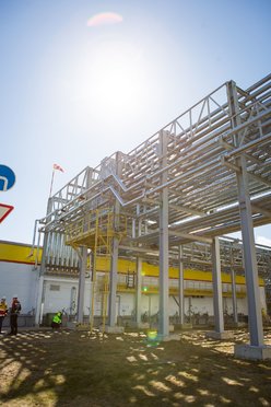

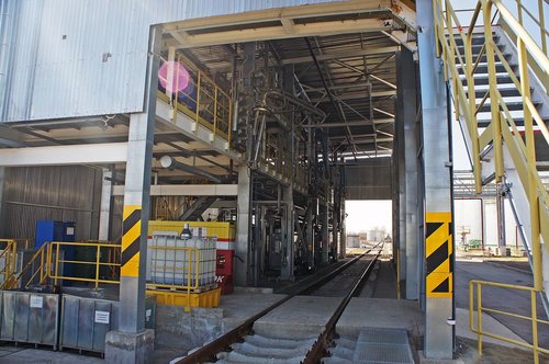

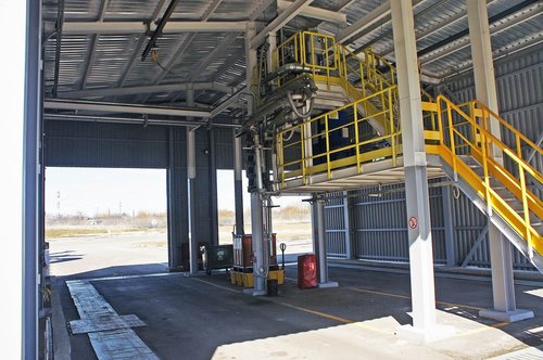

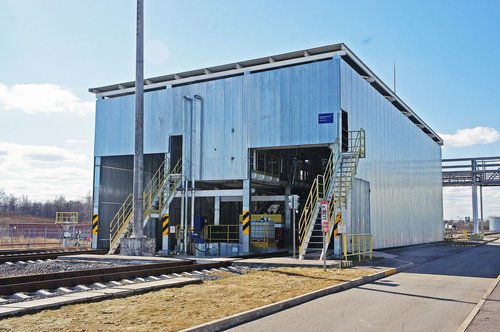

Станция слива сырья с ж/д цистерн. Именно сюда прибывает основная часть сырья (базовых масел). Хорошо видно, что длинных эстакад, способных за раз принять целый железнодорожный состав (как на крупных НПЗ), здесь нет

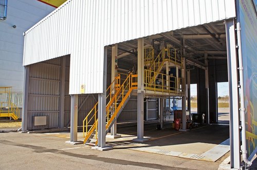

Еще одна станция слива сырья — на этот раз автомобильная

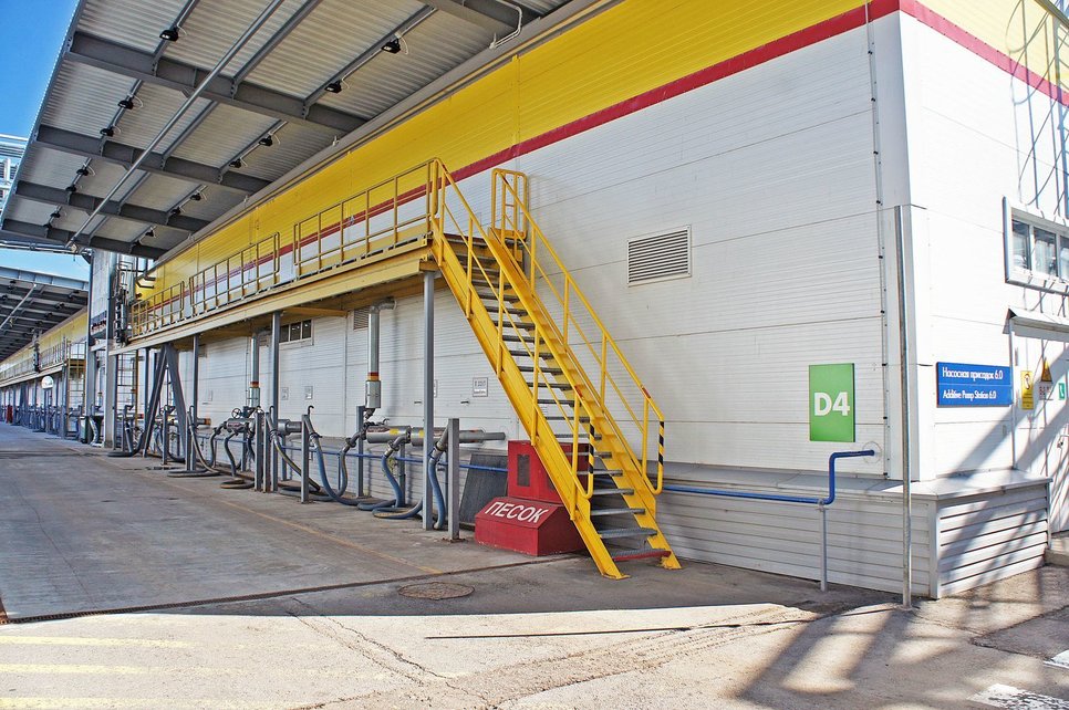

Насосная станция присадок. Как несложно догадаться, здесь происходит приём многообразного ассортимента присадок, необходимых для производства смазочных материалов

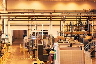

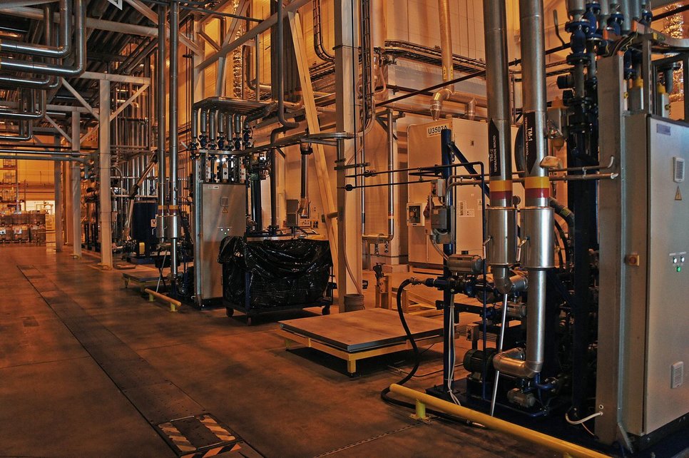

Цех блендинга (смешения), пожалуй, самый важный, по сути — ключевой на заводе. Однако выглядит он до безобразия буднично и даже скромно

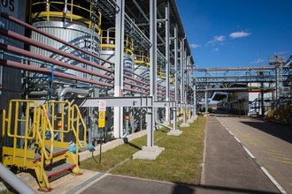

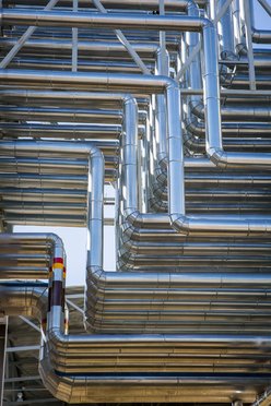

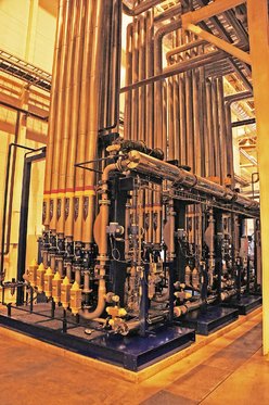

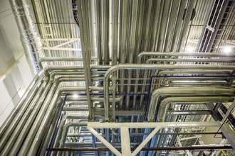

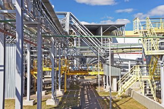

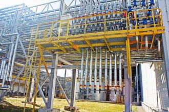

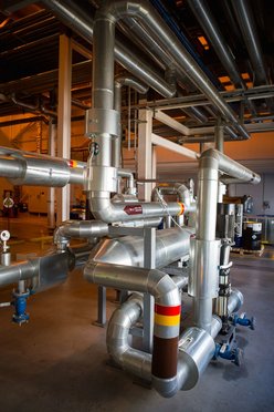

Обратите внимание, сколько трубопроводов идет от расположенных на улице резервуаров

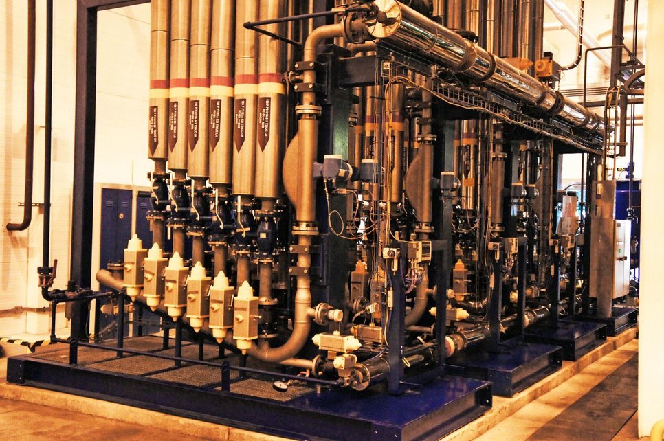

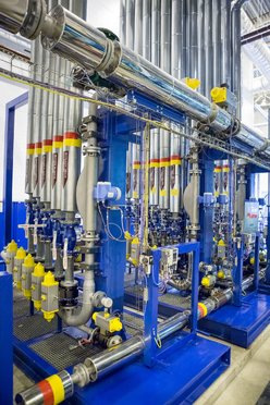

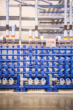

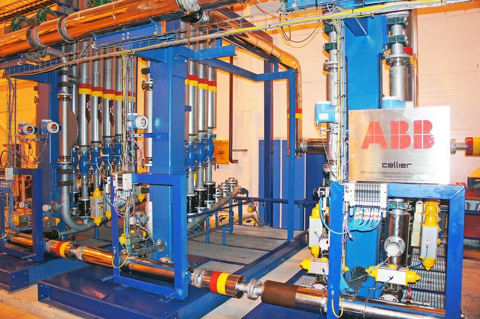

Гордость завода — потоковый блендер производства ABB Cellier. Технология потокового смешения масла (SMB) позволяет готовить большие (от 15 тонн и более) партии масел в непрерывном режиме, при этом соблюдая высокую точность дозировки, отвечающую всем стандартам компании Shell
Потоковый блендер позволяет менять состав приготавливаемого масла без промежуточных операций: в конце цикла смешивания установка автоматически промывается базовым маслом, входящим в состав готового продукта
Для небольших партий масел используются традиционные емкостные блендеры (вместимостью 2, 5 и 20 тонн) с лопастными мешалками и весовыми датчиками дозировки компонентов.Здесь же, рядом с блендерами, хранятся присадки

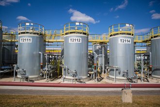

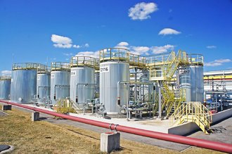

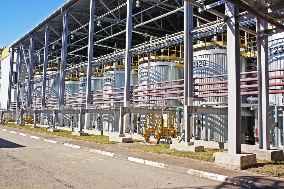

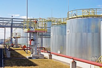

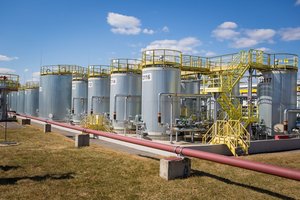

После блендера масла отправляются в расположенные на улице резервуары готовой продукции (34 бака-накопителя, объемом от 5 до 200 кубометров). Резервуары, кстати, имеют жидкостный контур подогрева, по которому циркулирует разогретое до 150°С базовое масло

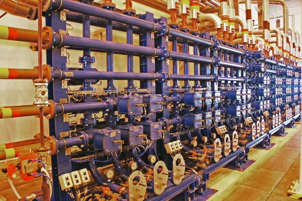

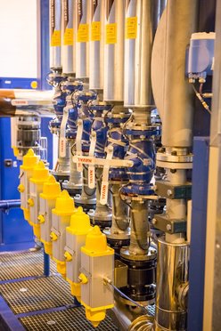

Еще одна гордость завода — автоматический манифолд U4200, соединяющий резервуары готовой продукции с линиями розлива. Его задача — перенаправление готовых масел из 27 входных трубопроводов в 10 выходных, идущих на ту или иную линию розлива

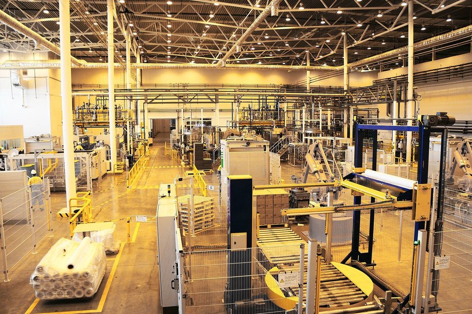

А это — цех розлива и фасовки. На площади около 4000 м2 расположено 6 линий розлива. Две из них (на дальнем плане) предназначены для розлива в пластиковые канистры объемом 1 и 4 литра (производительностью 6300 и 4000 канистр в час для литровых и четырехлитровых емкостей соответственно)

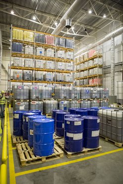

Еще две линии обеспечивают розлив готовой продукции в 209-литровые бочки (мощность — 120 бочек в час). Весь процесс розлива полностью автоматизирован: человек исполняет только контролирующую функцию

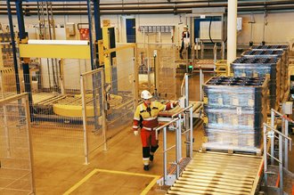

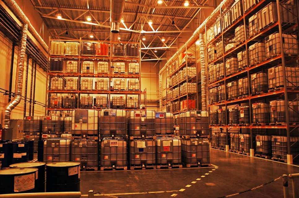

Перед отправкой на склад готовой продукции паллеты с канистрами, ведрами и бочками получают транспортировочную упаковку
На этом весь процесс производства масел и смазочных материалов и заканчивается. После окончательного контроля качества в лаборатории готовая продукция со склада отправляется потребителям (фурами либо по железной дороге).

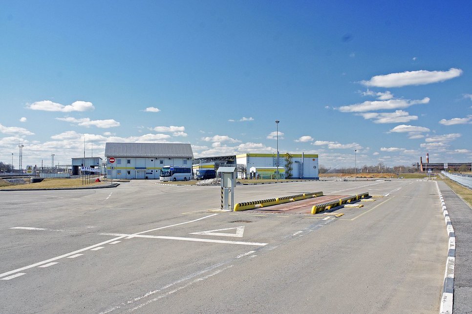

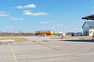

Пост весового контроля перед выездом с территории завода. Никаких заборов или строго ограниченных коридоров для проезда, знакомых по советским предприятиям, здесь нет

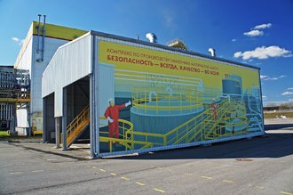

Административный корпус встречает гостей без излишнего пафоса, а экскурсию по заводу проводит лично его директор Константин Рубин. Но без лозунгов все же не обошлось

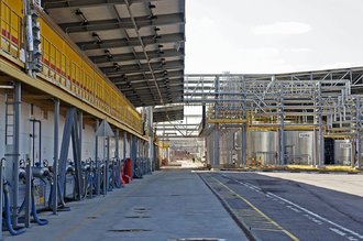

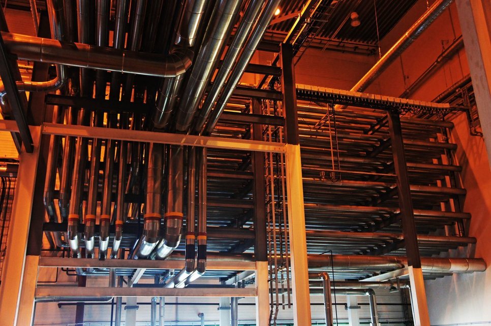

К резервуарному парку ведёт анфилада трубопроводов, а по его периметру расставлены противопожарные станции

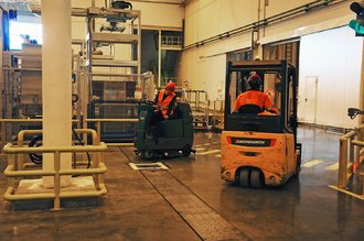

Цех розлива и фасовки — самый «многолюдный» на заводе. Фактически сотрудники завода нам встречались только здесь да в лаборатории
