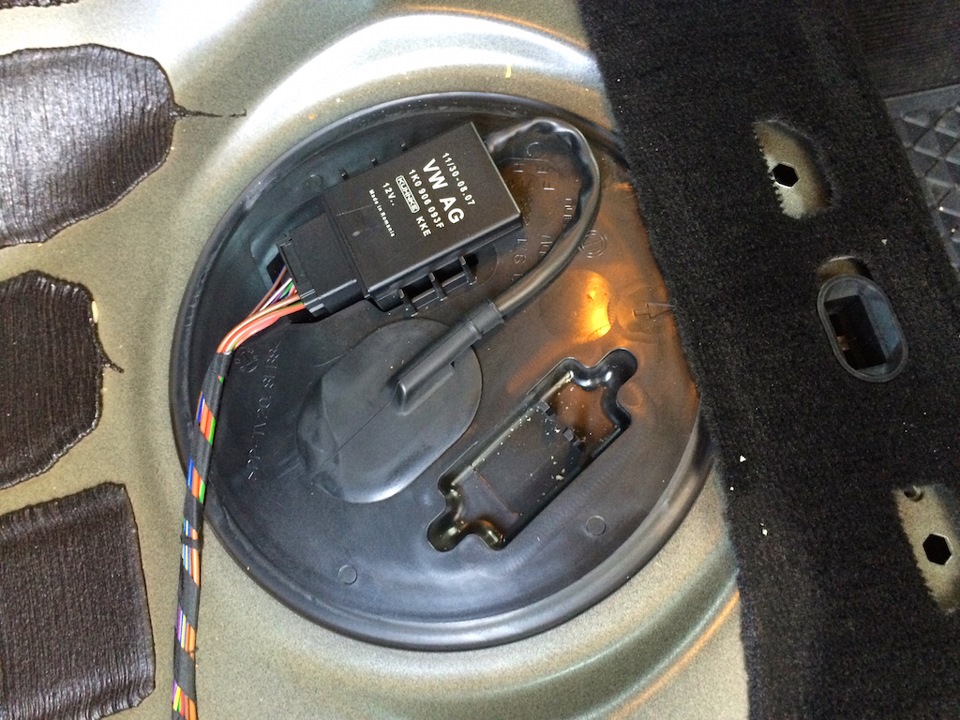

Снимаем задний диван (сначала тянем вверх а затем назад и вверх — на фото видны места креплений), затем соединив коему аккуратно поднимаем крышу вверх (можно подковырнуть тонкой отверткой, я снял просто руками).
Перед тем как отсоединить трубку и разъем ОБЯЗАТЕЛЬНО удалите грязь!

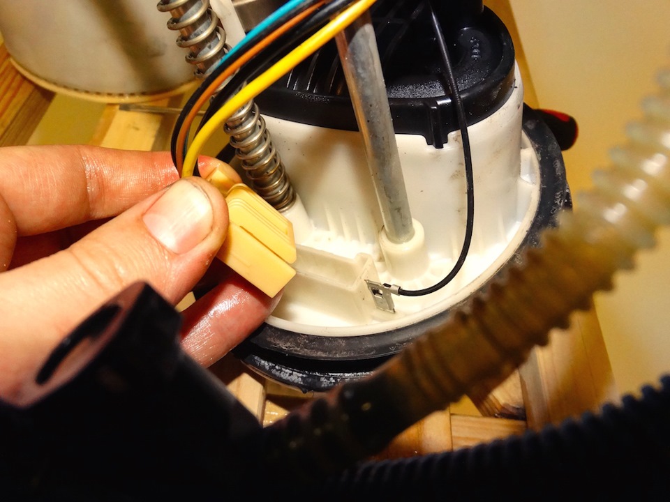

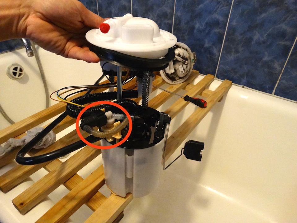

Для установки этого добра обратно в топливный бак (собственно как и при извлечении его) необходимо отсоединить желтое крепление с трубкой, а потом в баке вставить его обратно!
Как я уже говорил, сложного там ничего нет!

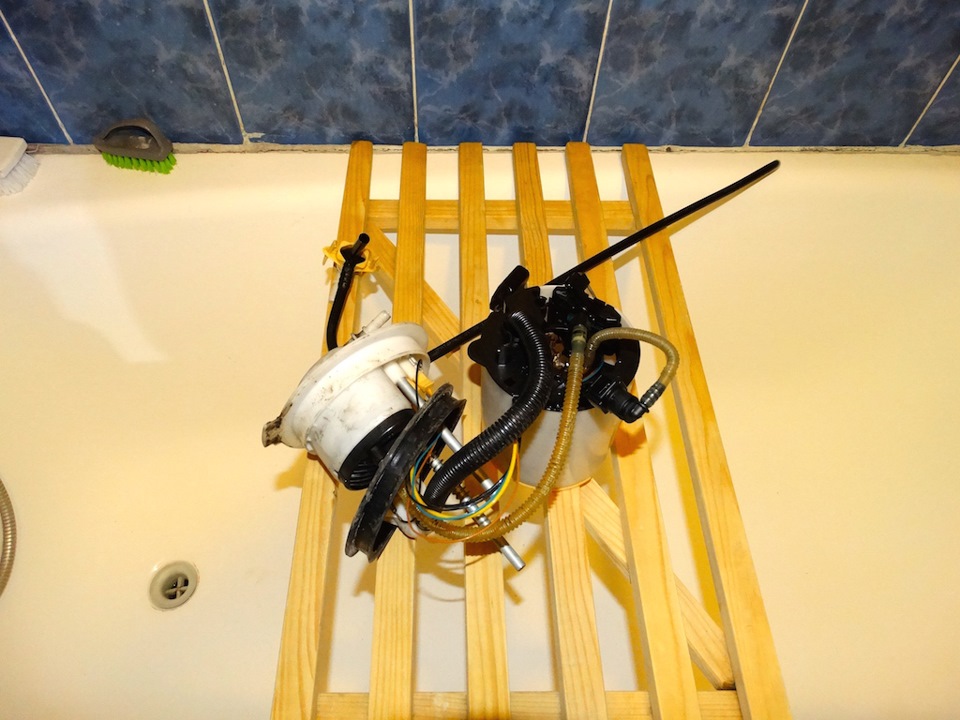

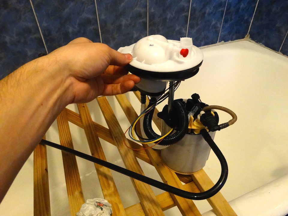

Необходимо понимать, что для снятия и установки этого механизма его нужно будет разобрать на ТРИ части и извлекать (устанавливать) поочередно!
Сначала верхнюю часть (она выпрыгнет из-за пружины )) сама).
Приподняв ее, отсоединяем желтое крепление с трубкой и только затем извлекаем стакан (третья часть).
И вот он тепленький у нас на блюдечке! )))

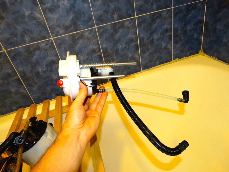

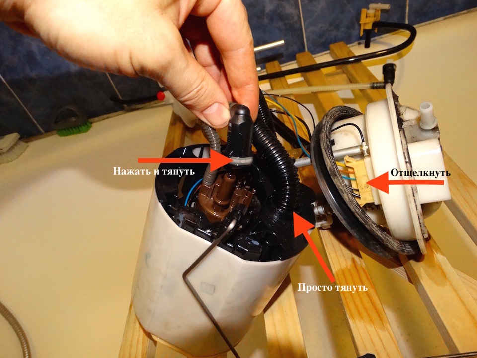

Что бы отсоединить ф-р смотри на стрелки

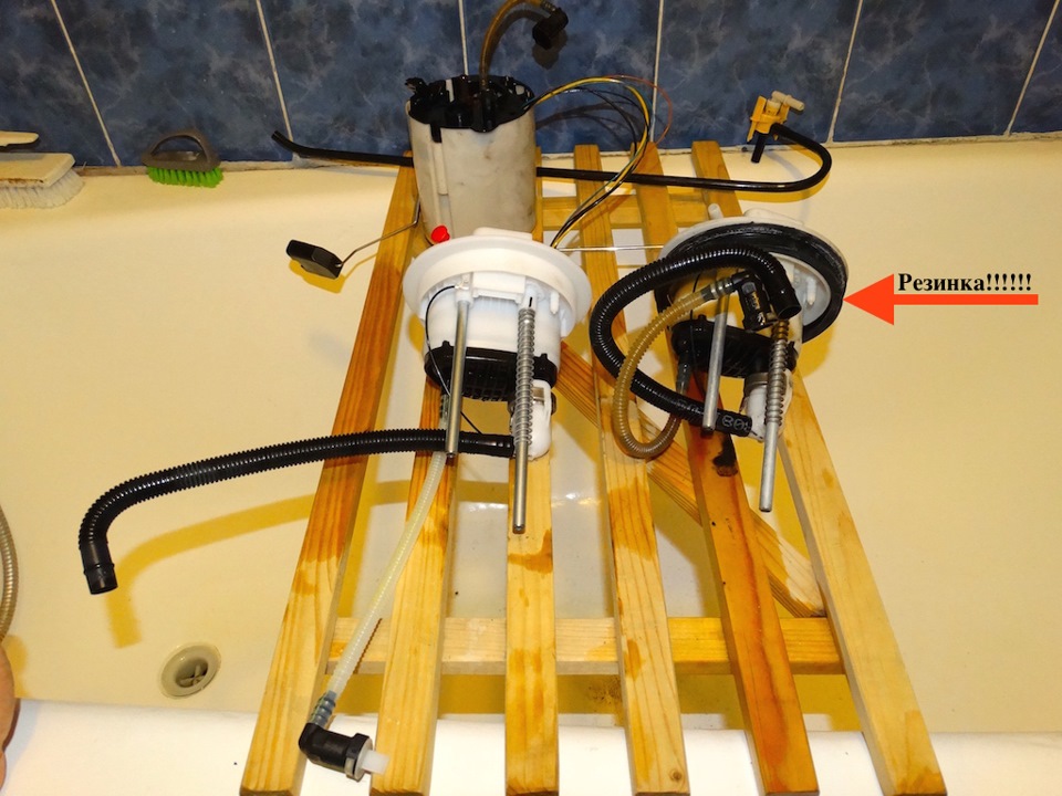

Не забудьте про резиновое кольцо!
Все в сборе
Для установки в бак необходимо будет отсоединить желтое крепление!
