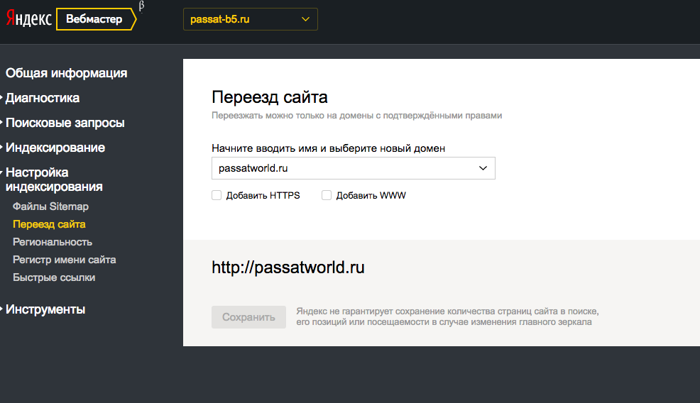

    В robots.txt задаем директиву Host: (Работает только в Яндекс!) и прописываем главное зеркало, которое собственно и хотим видеть главным.
    В моем случае это выглядит так:
    Host: passatworld.ru
    Далее идем в панель вебмастера Яндекс - Настройка индексирования - Переезд сайта
    Выбираем из подтвержденных сайтов, куда переезжаем, и типа всё.
    Яндекс рапортует, что в скором времени в результатах поиска вместо доменного имени passatworld.ru появится passatworld.ru
    Типа всё сделали - ждем!

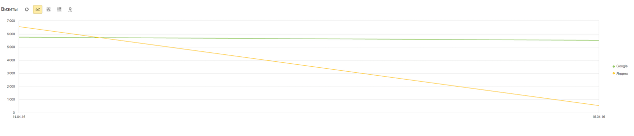

    Так и есть, 4 недели вообще тишина, я начал радоваться, как все здорово и незаметно, трафик не падает, красота!!!
    И ровно через 5 недель всё упало!!!
    Обнулился ТИЦ, трафик упал до плинтуса, т.е. до нуля
    "Старый" сайт практически выпал из поиска, а новый еще не попал

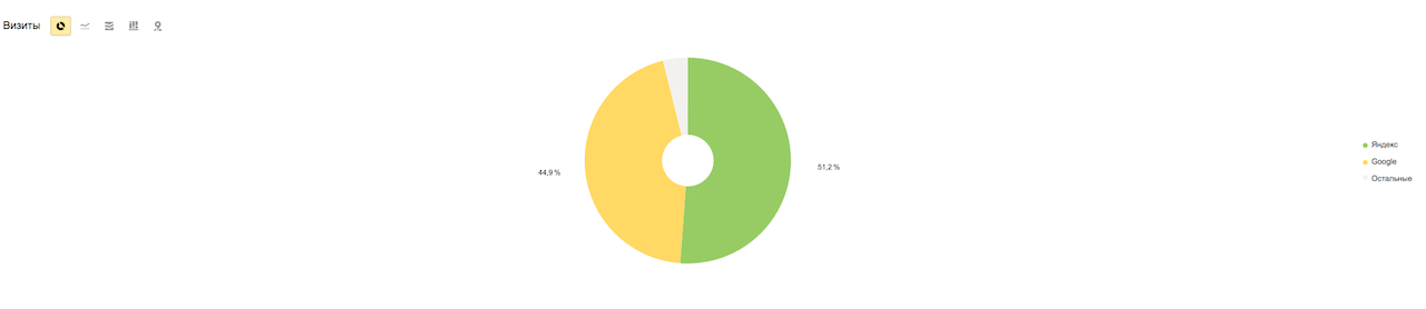

    Так выглядело за день до "падения", доля Яндекса 51%

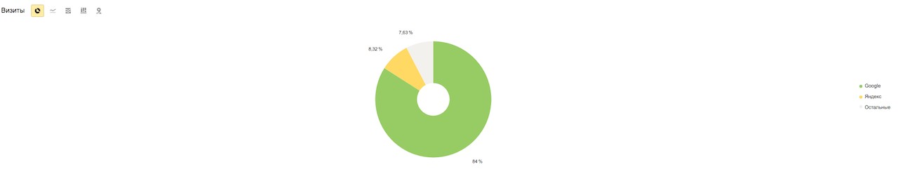

    И так после:
    Яндекс прислал письмо:
    Ваш сайт passat-b5.ru был признан неглавным зеркалом сайта passatworld.ru. Подробнее о сайтах-зеркалах Вы можете прочитать в Помощи:

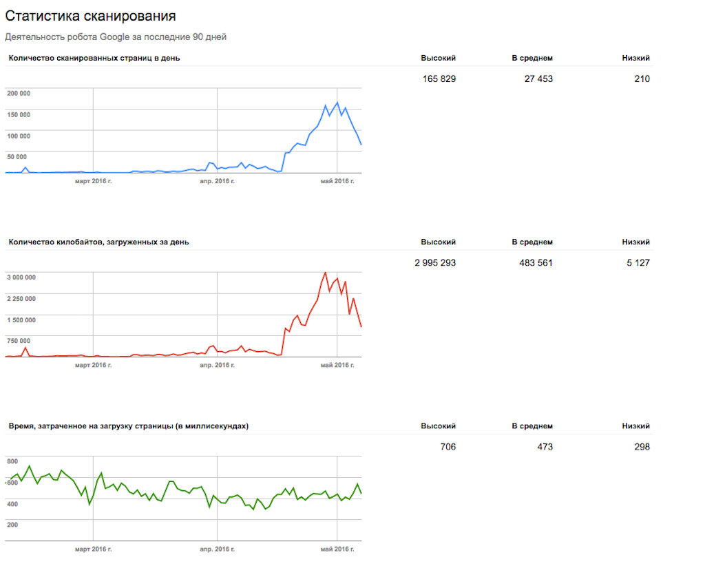

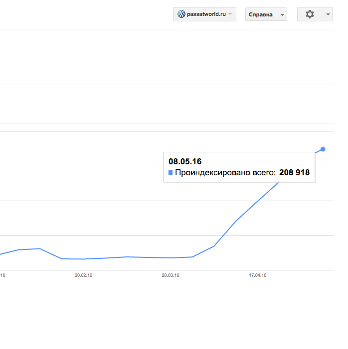

    И Google очень лихо взялся за работу
    За две - три недели в поисковую выдачу Гугля пришло порядка 220.000 страниц, т.е. ровно в 5 раз больше, чем у Яндекс за тоже время
