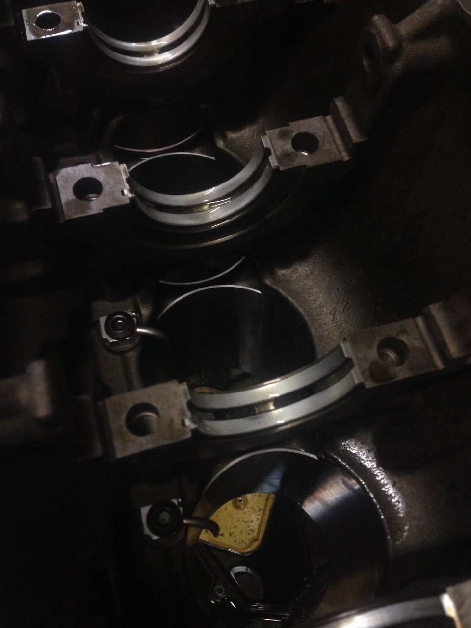

    Очередная серия еа 888

    Цитата Сообщение от sphoenix Посмотреть сообщение
    А что тут?
    уже гильзы а было +4 , что по мурзилке допустимо - на деле получается работа ради самой работы, а не результата...

    уже гильзы
    замена поршневой была причиной ?
    за сколько до ?
  6. #1946
    28.03.2014
    18,235
    Получено: 2,145
    Отправлено: 89
    енот, поршневая уже нового образца... видимо была замена ... за сколько до - история умалчивает, на одометре 100 с копейками, в мозгах софт Рево, причина вскрытия компрессия... масло много не ела, юбки поршней в небольшом минусе, неравномерный износ поршня в области посадки компрессионных колец...
    Детонация или неравномерный износ цилиндра? Или все сразу?)
    Катализатор в чёрной саже... Как и весь выхлоп, при этом форсунки на тесте показали хороший результат...
    Имхо софт корявый но владелец не хочет отказываться от него, в планах Стейжж 2
