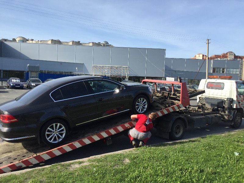

    сижу в машине, как настоящий обладатель самых прекрасных агрегатов, жду эвакуатор
    жену с детьми отправил на таксо домой
    съездили на звероферму называется ...
    судя по всем признакам - топливная...
    оборвало резко, на нагрузке. предпосылок не было совсем...
    заводится после простоя 15-20 мин, 4-5 сек работает, и брр-тах-пах-крр-пффф...и конец.
    судя по фотке дождался
