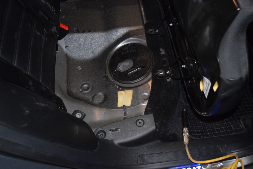

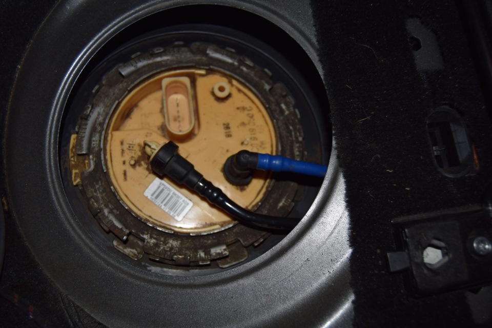

Лючок к баку находится под сидением с правой стороны, снимаем пластиковую крышку, отключаем провода, и две трубки(трубка снимается с помощью нажатия на фиксатор, на краю трубки, пальцем или отверткой и просто снимаем трубку)
После того как все отсоединили наверху колбы стоит металлическое кольцо, проворачиваем его против часовой стрелки и снимаем.

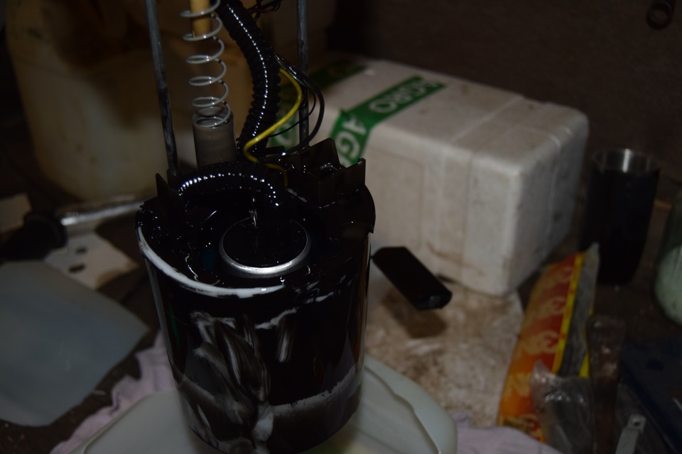

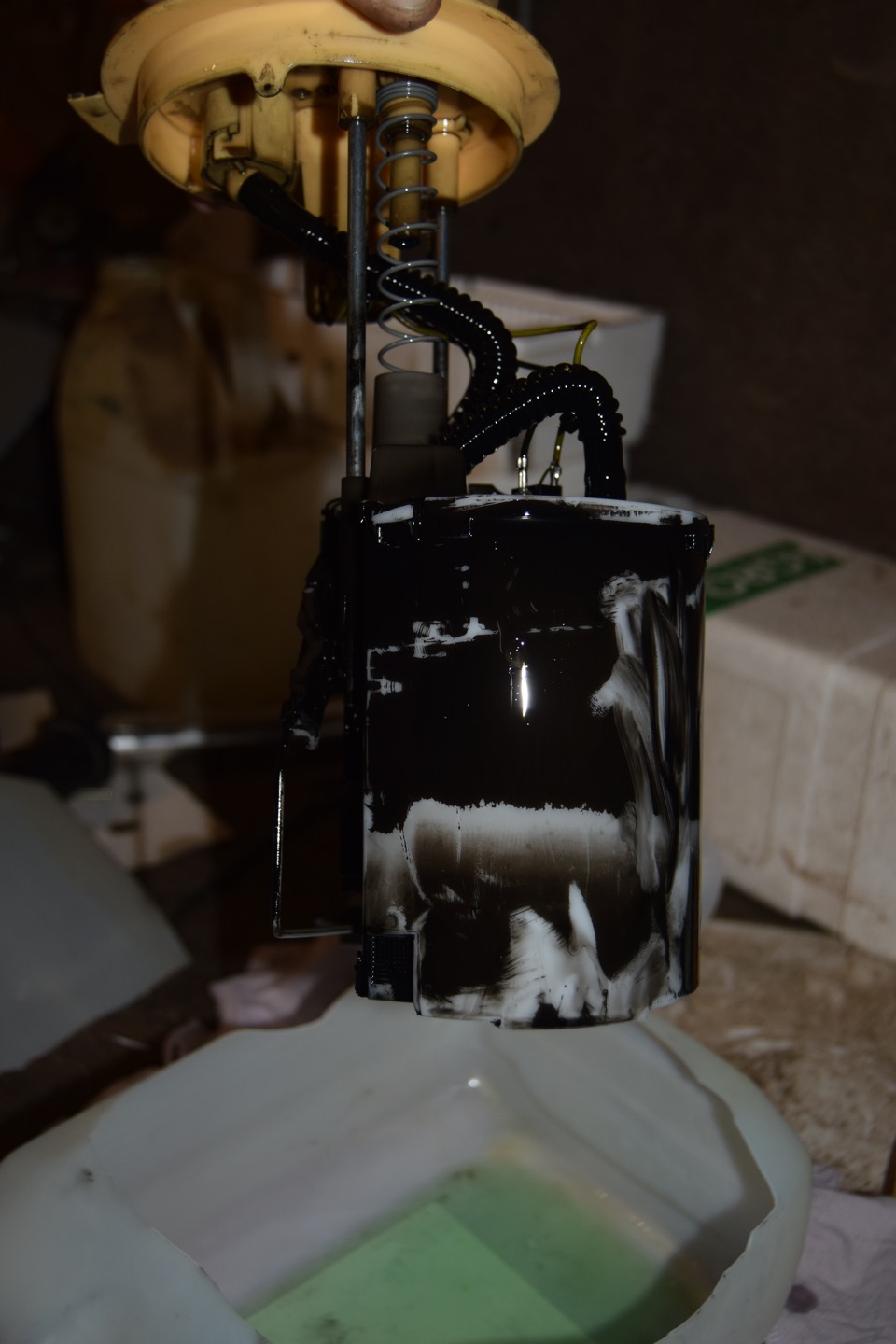

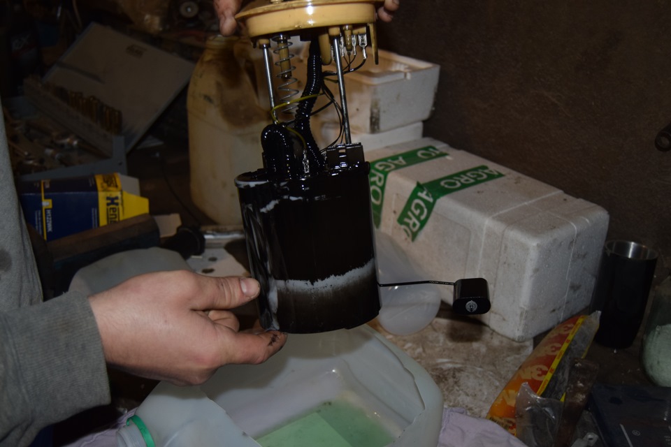

Все, можно доставать колбу, поднимаем его аккуратно вверх, чтобы не сломать датчик уровня топлива.

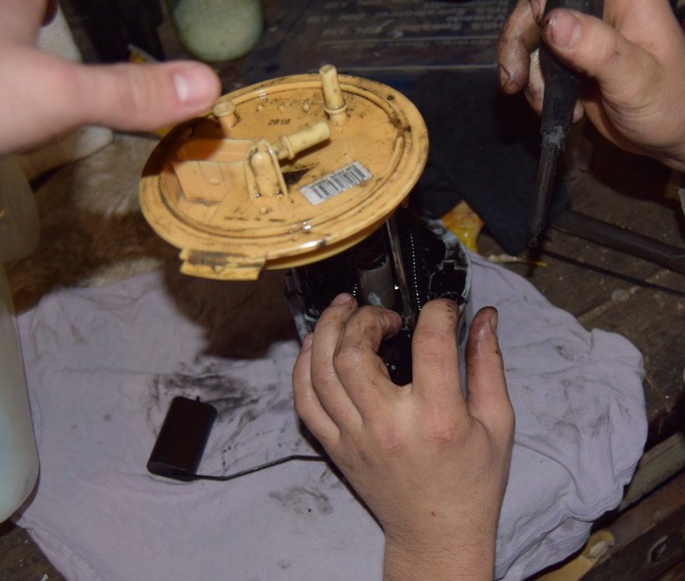

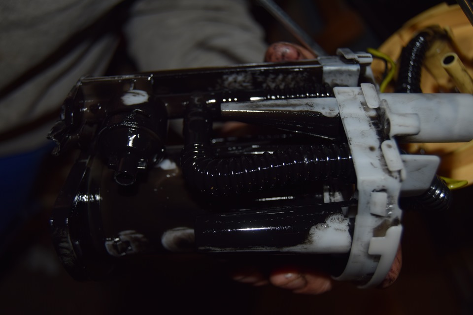

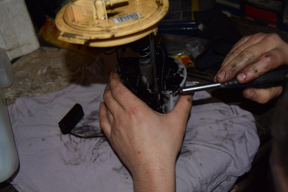

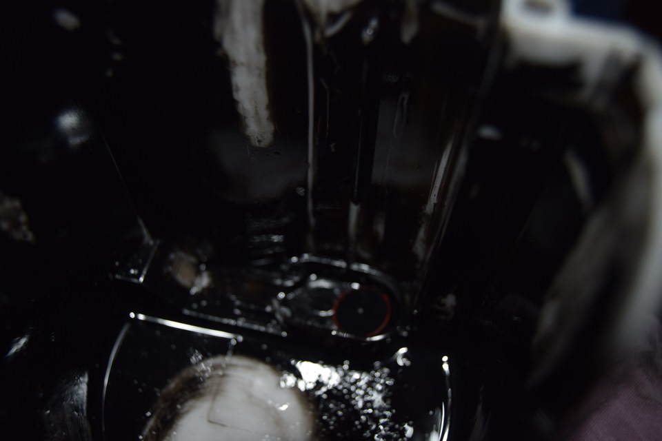

И вот после снятия нам нужно разобрать колбу, а именно снять нижний стакан.
Это делаем с помощью отвертки, отжимаем три защёлки по кругу и снимаем её вниз.
Она так просто не слезет, надо постараться, в середине на стенке, на маленькой салазке крепится соединение трубок, оно немного мешает простому снятию.
Вроде все просто, но я сам раза с десятого снял, дёргая туда сюда, пока не слезла.

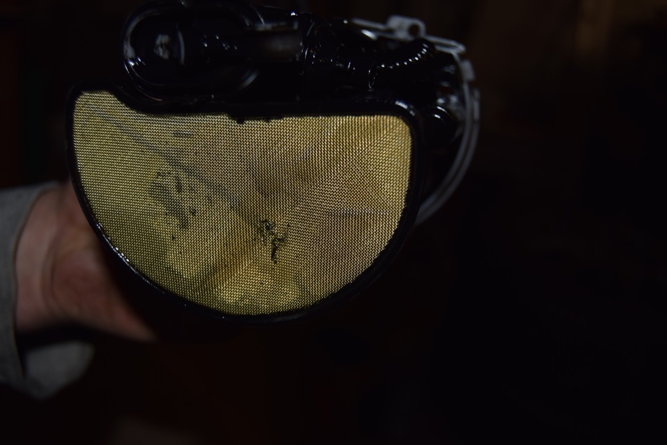

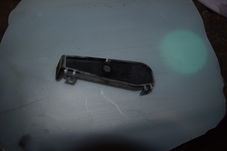

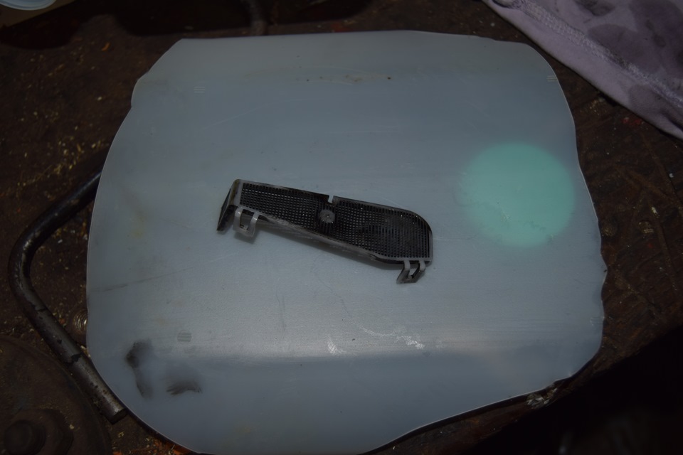

Также сетка снизу колбы
Всё моем продуваем и ставим на место.
