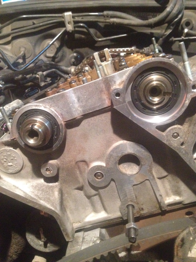

    floyd, да! спасибо, я уже нашел что я менял в 2011 году на Elring 325.155 но вот теперь не пойму почему циферки разные.

    Потому что ты поменял на сальники с пружинками.
    Это хорошо или плохо?
    По мне - хорошо. Я же выше говорил, что у меня больше доверия к пружинным сальникам. Кому то без пружинок больше нравятся. У кого какая религия.
    Если с 11 года не потекли - значит хорошие.
    А где они на схеме стоят? Можешь показать.. а то может и потекли У меня сзади мотора сопливит что-то
    тефлон типа меньше рв точит... и надежнее в плане долговечности... из минусов - нужно камасутру соблюдать при установке и одноразовый он по факту...
    это прокладка клапанной или ГНЦ течет... сальники не видно надо снять кожух грм верхний и тогда видно выпускной... впускной под ДПРВ стоит
    №7 на схеме, они спереди.

    По сальникам, не стоит тефлона боятся... Оправка ,сальник, головка на 32 и молоток... Пара минут и оба на своих местах...
