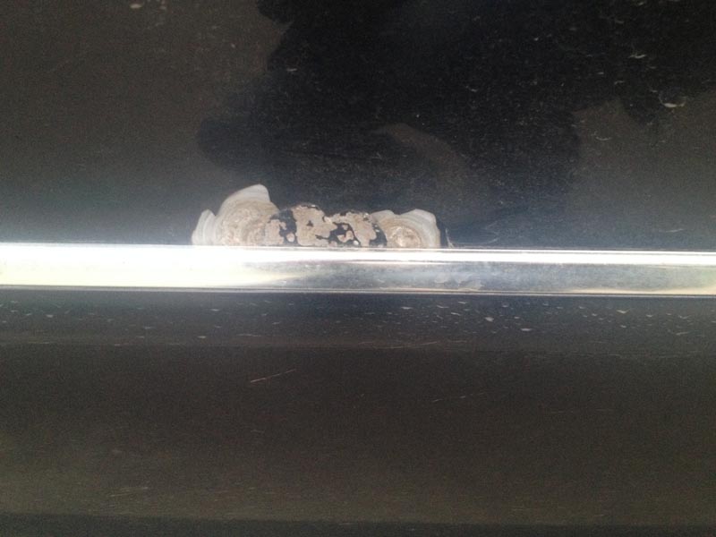

    Доброго дня, соклубники! Подскажите у кого был успешный опыт ремонта вот такого безобразия :
    Пару раз закрашивал оригинальным набором для ремонта сколов - хватает на пару месяцев и после очередной мойки все отлетает, а зона голого металла становится только больше (( Отлетает как скорлупа.
    Надо ли зачищать шкуркой желтые круги на металле? По виду не совсем ржавчина, больше похоже на какие-то окислы.
    Что надо сделать чтобы прекратить рост этой язвы? Понятно что в идеале покрасить деталь, но в локальном случае как правильно? Хочу зачистить края "раны" шкуркой чтобы избавиться от эффекта яичной скорлупы, нанести грунт и уже поверх грунта использовать оригинальный набор для подкраски.

    Зачистить метал, зашпатлевать, дать подсохнуть, потом зачистить шкуркой 1500 или 2000 и потом покрыть краской.

    шпаклевка должна быть специальная с алюминивой пудрой

    Спасибо! А грунт не подойдет? Только шпатлевка? (Я что то накосячил и картинка не загрузилась, сейчас фото вроде появилось)
    Это не правильно бро
    Алексей77, Ты хочешь потом под тампонить сверху ремонта?Без покраски?
    Пашему? Себе так делал все гуд.
    Образивы с градацией 1500 и 2000 используются для полировки лкп
    Берёшь бумажный скочь авто малярный, обклеиваешь чуть с запасом вокруг повреждения, так что бы когда ты чистил это место не лезть далеко рисками от наждачки. Это безобразие возьмёт где-то 280-240 шкурка, меньше не бери может быть большая риска край р220. После того как счистил края и сведёшь на нет края, и уберёшь ржу, надо это обезжирить, есть специальный неф рас (галоша). После этого наносим туда шпаклёвку,( Новол алюминий), дашь высохнуть, подмазываешь если надо ещё, и перечищаем шкуркой р 240. Когда все чётка вышло сбиваешь риску р240 на р320, после этого наносим грунт, он продаётся в баллончики, можно взять тот же (боди тот же навол). Грунт высыхает чистить его надо шкуркой р 800 мин р 600 смотришь видна ли риска, если видна то чуть опять под грунтуешь и перечистишь. И после этого краска ,опять же у тебя там база под лаком. Лучше обратится к авто маляру.

    я насчет шпаклевки узнал от маляра. они машину оцинкованную всегда так делают и брака пока не было. какая именно не знаю (они говорят военная тайна). а главное она не отваливается и не трескается со временем. и ржа нигде не лезит

    Тут экономия дороже выйдет, лучше капот в норм сервисе перекрасить, чем потом попасть на замену детали)
