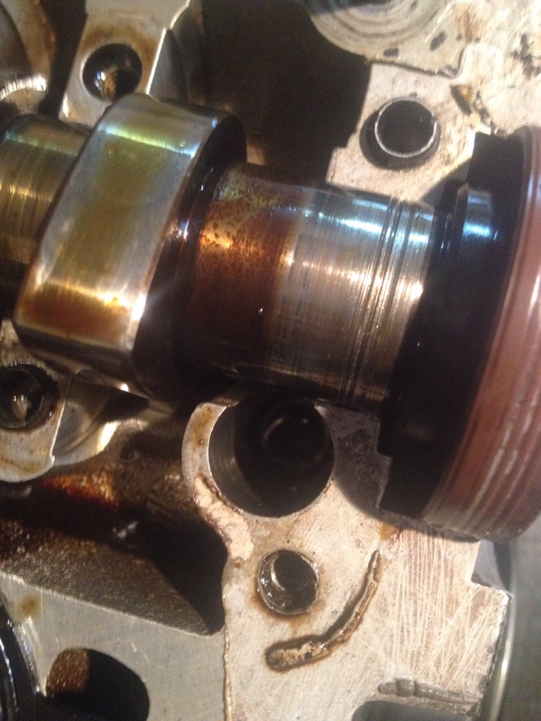

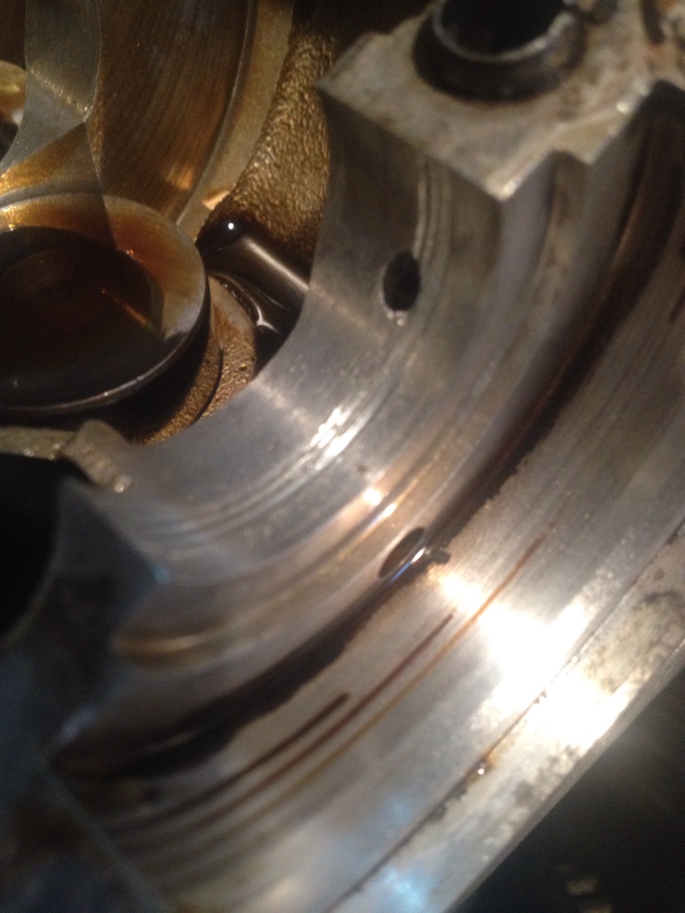

    Вобщем, такая проблема (движок BBG, V6): ослабла цепь в одном из рядов цилиндров (в правом, если со стороны капота смотреть). Пока еще не разбирали, но видно, что "башмак" как-бы провалился (см. фотки)

    И он как бы не двигается, как будто заклинивший.

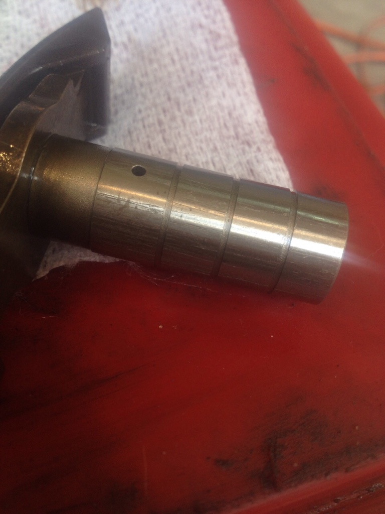

    На другой стороне - нормально (см. фото) - видно, что выдвинут.

    Пока еще не разбирали, но может кто уже сталкивался с таким - чтобы понять масштаб проблемы.
    Под замену его или чот сделать можно?

    Под замену башмак. Они идуд парами.

    Только башмак? Не весь механизм?
    А почему он там "провалился"?

    Не это прокладки гнц. Возможно башмак больше терся с той стороны. А цилиндр гнц ровно стоит? Мне плохо видно, я с телефона.

    big17, снимай согласно мануала валы и гнц... смотри выроботку на верхнем цилиндре гнц... и на нижнем... звуки были с проблемной головы? давление масла в голове есть?
    башмаки тебе не нужны... проблема в натяжителе, либо затруднен ход впускного вала и пружина гнц не справляется с подъемом... метки лучше бы показал на впуске когда валы в положении ВМТ

    Вобщем, стал жрать 20 л/100 км и дымить. И слышно было в моторе побрякивание не понятное, не заисящее от оборотов, изредка такое побрякивающее. Открыли головы - на правой цепь болтается (башмак утоплен). И у башмака кусочек с края отколот. Видимо он и брякает где то там (пока еще не открывали).
    Непонятно - то ли сначала откололся кусочек башмака, а потом его заклинило, то ли сначала он "заклинился", а потом откололся, может болтанкой от цепи его размолотило.....

    Поднимешь валы... Если все норм с головой и валами ... Значит масло там было... Снимешь верхний поршень под ним пружина возможно она виновна... Если вынув поршень обнаружишь следы как на фото то есть подозрения что это китальянский оригинал... Специально сравнивал два натяжителя метал другой... И долго они не ходят... Почему точно не скажу... Но натяжитель если исправен ставит метки на валах как надо при правильной установке цепи... Стоит только после сборки провернуть рукой колено пару раз...
    кстати еще раз посмотрел первое фото... отвалился там хороший кусок и вектор силы со стороны цепи изменил направление что могло повлечь износ поршня и цилиндра гнц... но это теория
