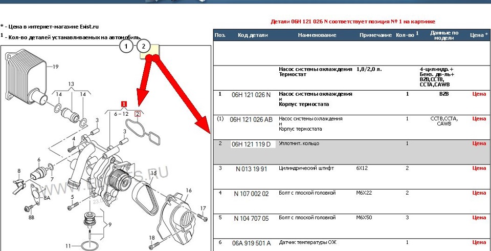

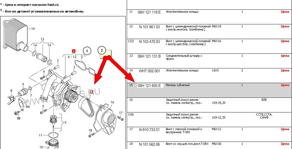

Все дело в том, что в оригинале помпа меняется только в сборе, согласно нормативам ElsaWin.
Приобрести только помпу, в оригинале, не представляется возможным.

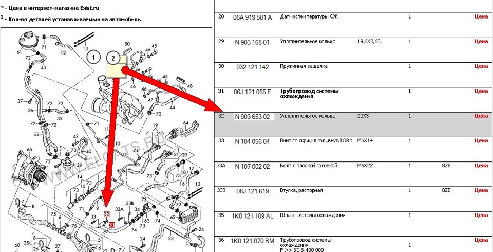

За пример возьмем помпу 06H 121 026 N
VAG 06H 121 026 N Насос системы охлаждения на данный момент в exist стоит 18 643р
Как видим на фото выше, помпа как деталь отдельно не поставляется, но ее можно приобрести не оригинальную.

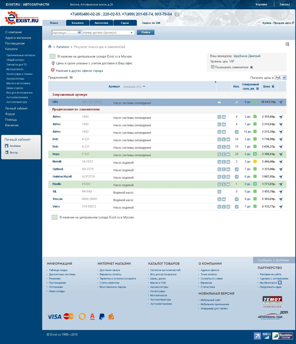

Предложения по заменителям 06H 121 026 N
Не оригинальные помпы:
Airtex 1892 Насос системы охлаждения 2 155,88р.
Dolz A-221 Насос системы охлаждения 1 718,90р.
Hepu P 657 Насос системы охлаждения 3 308,81р.
Metelli 24-1072 Насос водяной 2 486,08р.
Optimal AQ-2279 Насос водяной 3 323,00р.
Quinton Hazell QCP3719 Насос водяной 3 087,85р.
Ruville 65480 Насос водяной 1 773,83р.
SIL PA1448 Водяной насос 3 455,70р.
Triscan 8600 29057 Водяной насос 5 103,01р.
Vaico V10-50072 Насос водяной 4 132,77р.

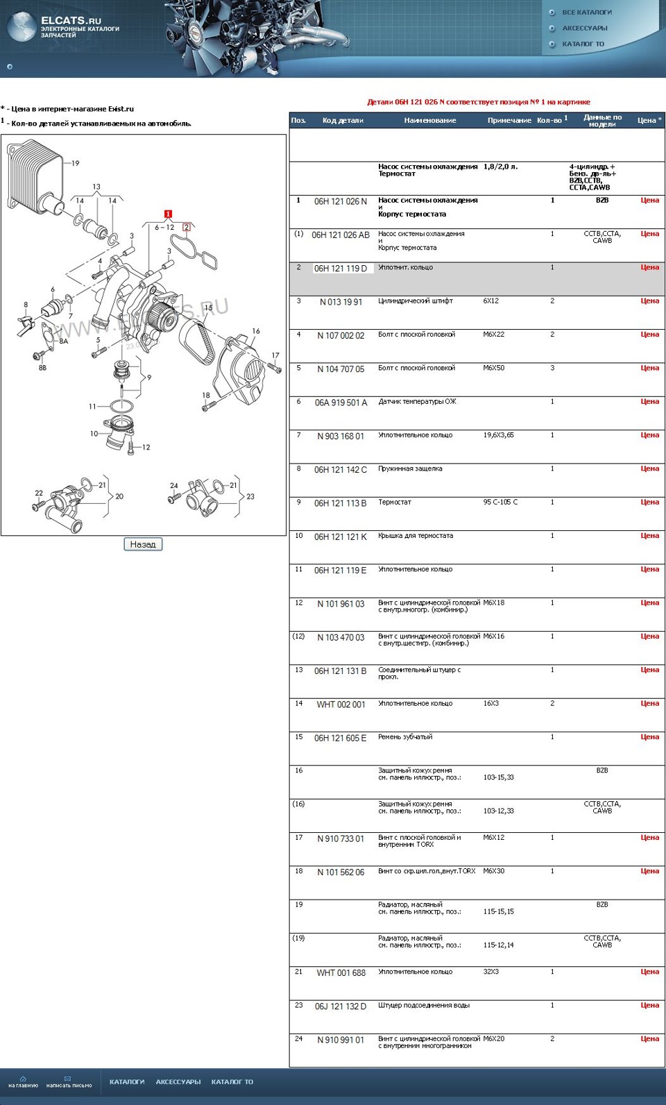

Дальше нам понадобятся следующие детали:

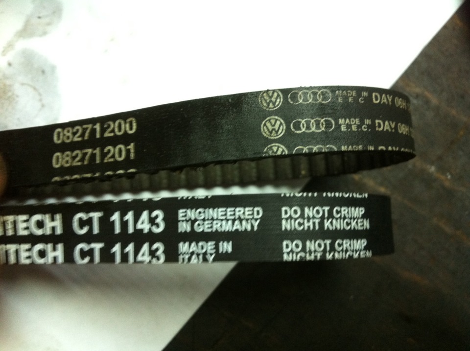

Pемень зубчатый 06H 121 605 E стоит 800 руб
Ремень меняем по желанию, обычно ходит очень долго, при первой замене помпы можно не менять.

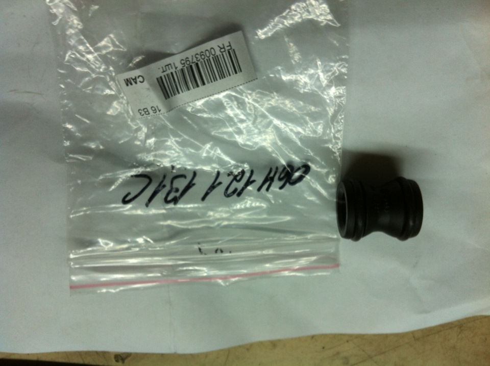

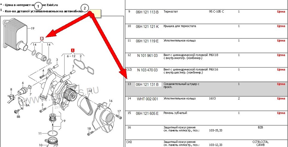

Соединительный штуцер 06H 121 131 B, в оригинале поставляется с колечками. Стоит 410р.
Уплотнительное кольцо 20X3 Орг. №N 903 653 02 — снят с произв. Замена WHT006407. Стоит 55р. Нужн. 1шт.

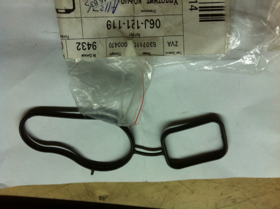

Уплотнительное кольцо 20X3 брать только в оригинале!И вот теперь мы дошли к самому главному - Прокладка насоса системы охлаждения.
Раньше, к примеру пол года назад данная прокладка отдельно не поставлялась, и все кто пытался поставить не оригинальную помпу, клеили корпус помпы на герметик, в следствии чего, помпа текла, и приходилось все же покупать помпу в сборе!
Теперь прокладку можно приобрести отдельно.
Прокладка насоса системы охлаждения 06H 121 119 D — снят. с произв. Замена 06J 121 119
Прокладку насоса системы охлаждения рекомендую брать только в оригинале!

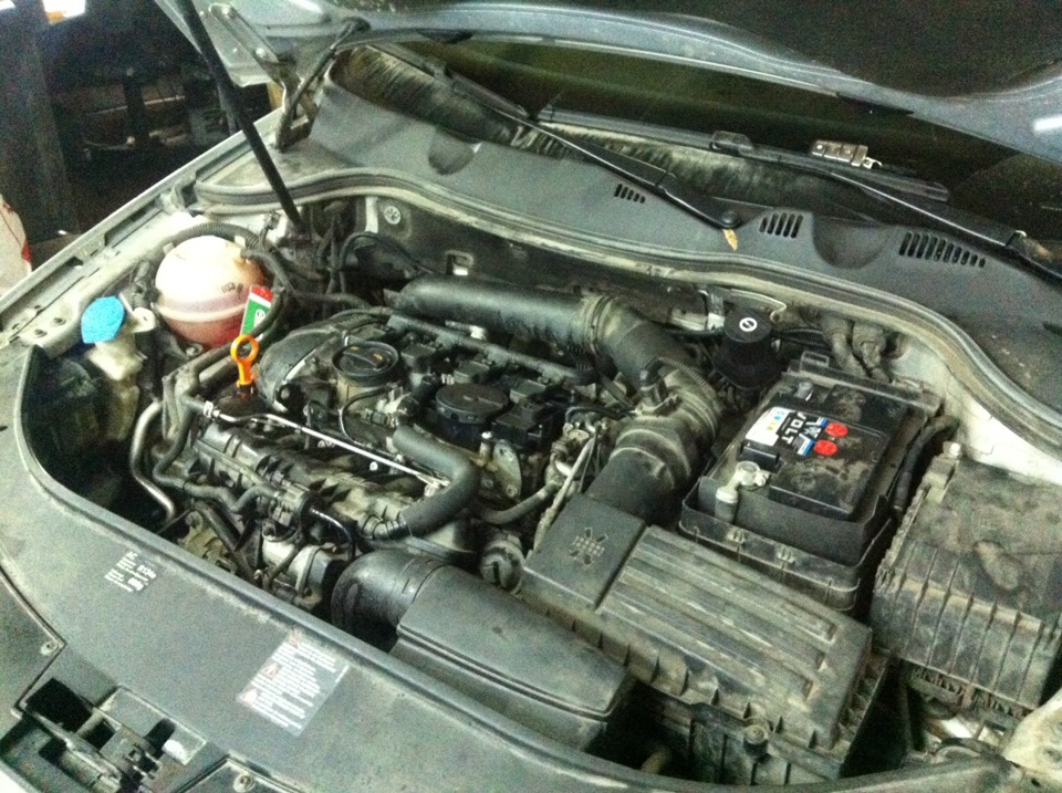

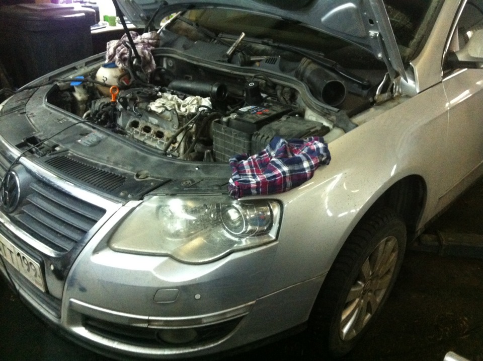

Наша ласточка, на которой производилась замена помпы.
Впускной коллектор демонтирован

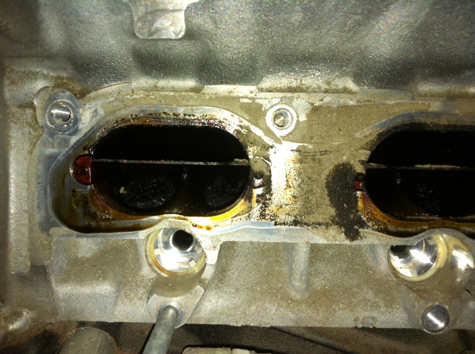

Фото нагара клапанов

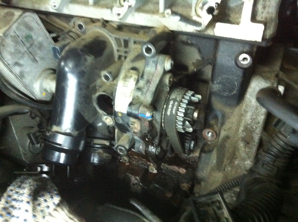

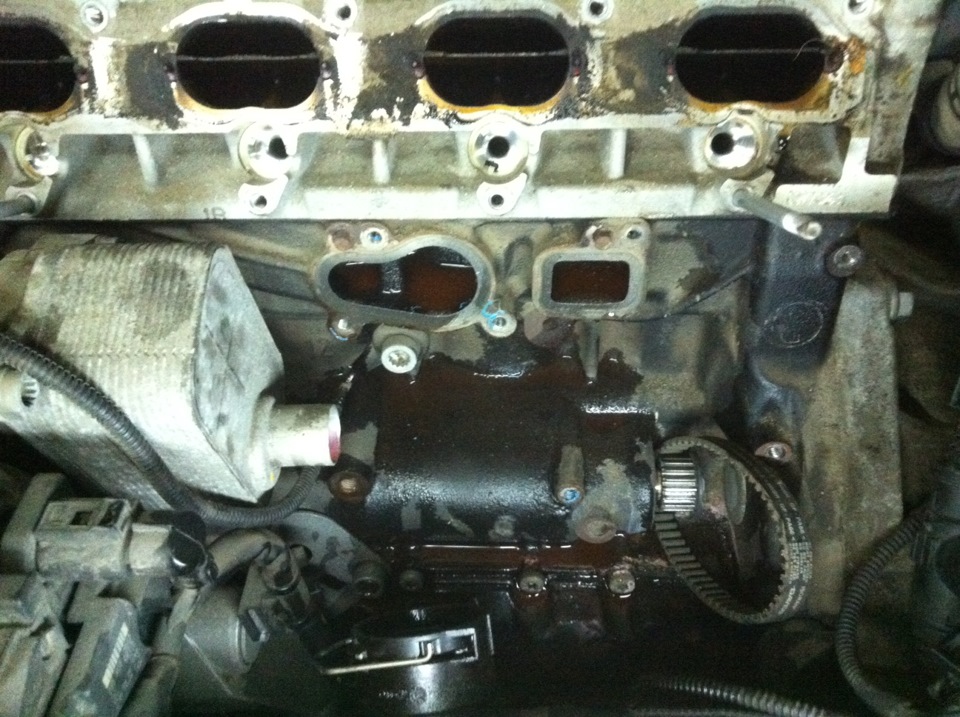

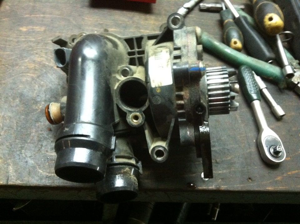

Просто общий вид на помпу!
Сама помпа
Вот она красавица!
Посадочное место помпы

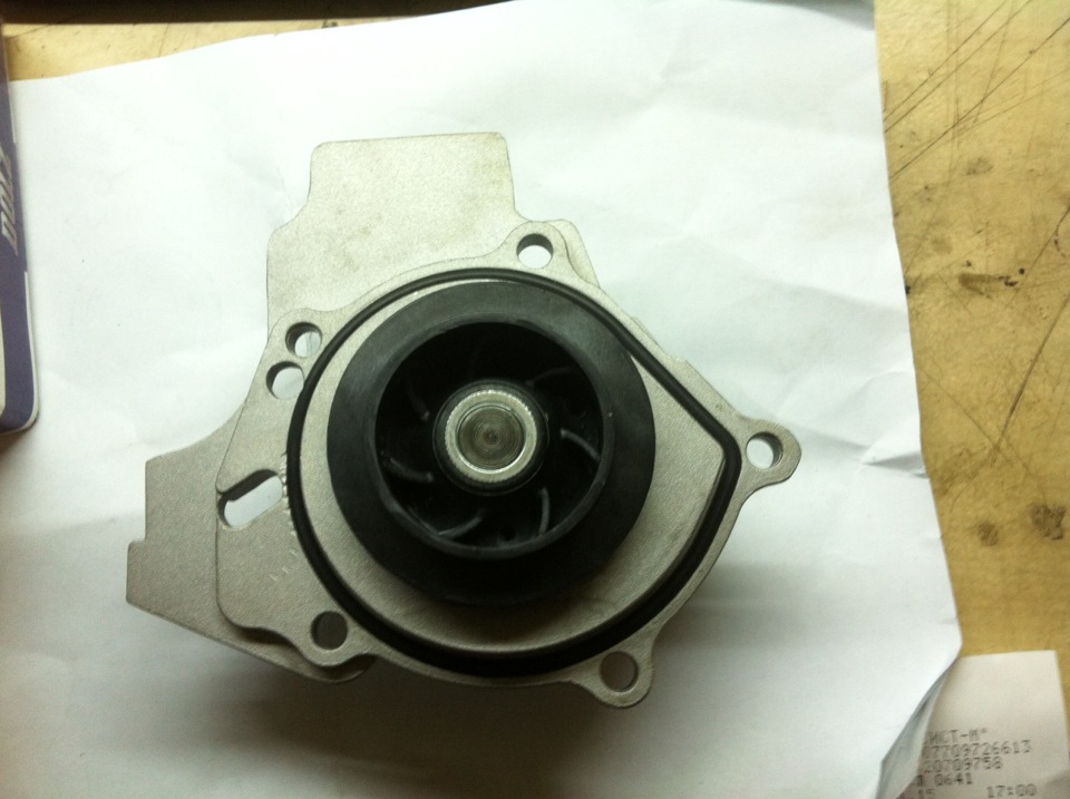

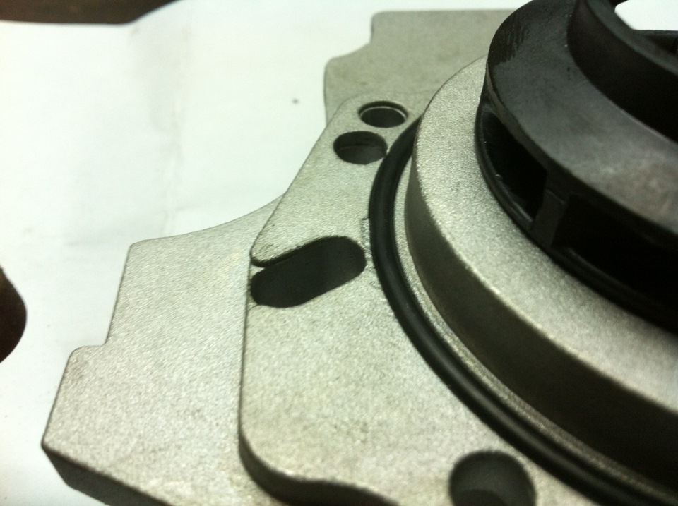

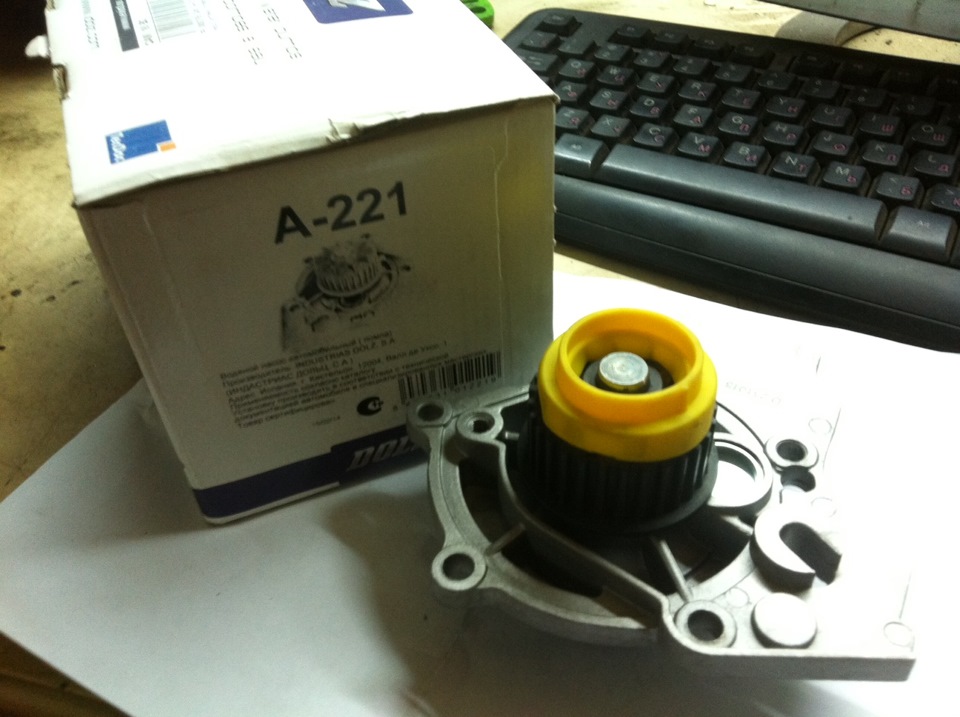

Качество не очень, ну что привез клиент, то и есть!

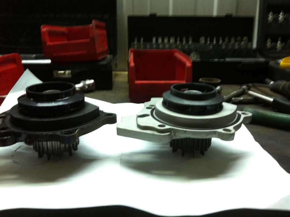

Прошу обратить внимание на дефект возле уплотнительной резинки.
Вот что значит не оригинал!
Подзадумайтесь над этим дорогие друзья, готовы ли вы платить два раза за замену!
Подразобрал немного!
оригинал и не оригинал!
Тут очень хорошо видно дефект! В оригинале такого не будет некогда, и лучше оригинала ничего нет!

Ремень помпы, оригинал и не оригинал!

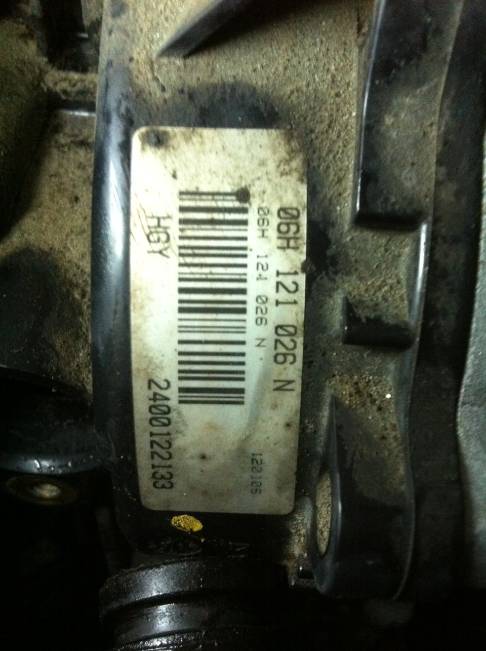

Номер помпы!
