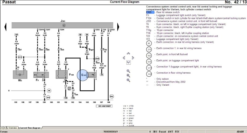

Всем здравствуйте. Поменял себе крышку багажника на европейца. Проблем ни каких. Но как известно на американцах нет функции открытия багажника с ручки над номером. Вопрос в том что не могу найти схему подключения этой кнопки, фишка болтается. Не принципиально, но хочется что бы работала.

Привет.
2-й пин масса, 1-й пин идет на Т23/7 и Т23/10 блока комфорта.
А нет, это микрик вроде. Надо разобратсо.
Кнопка E165, станица 42/13 в ельзе. Или набери в пойск ельзы.

Черт ногу сломит. Думаю проще запараллелить с кнопкой открытия багажника на водительской двери.
sanyoua, Спасибо за помощь. Буду разбираться. Отпишусь.

Alexmaster80, просто эта кнопка завязана еще на личинку замка.
