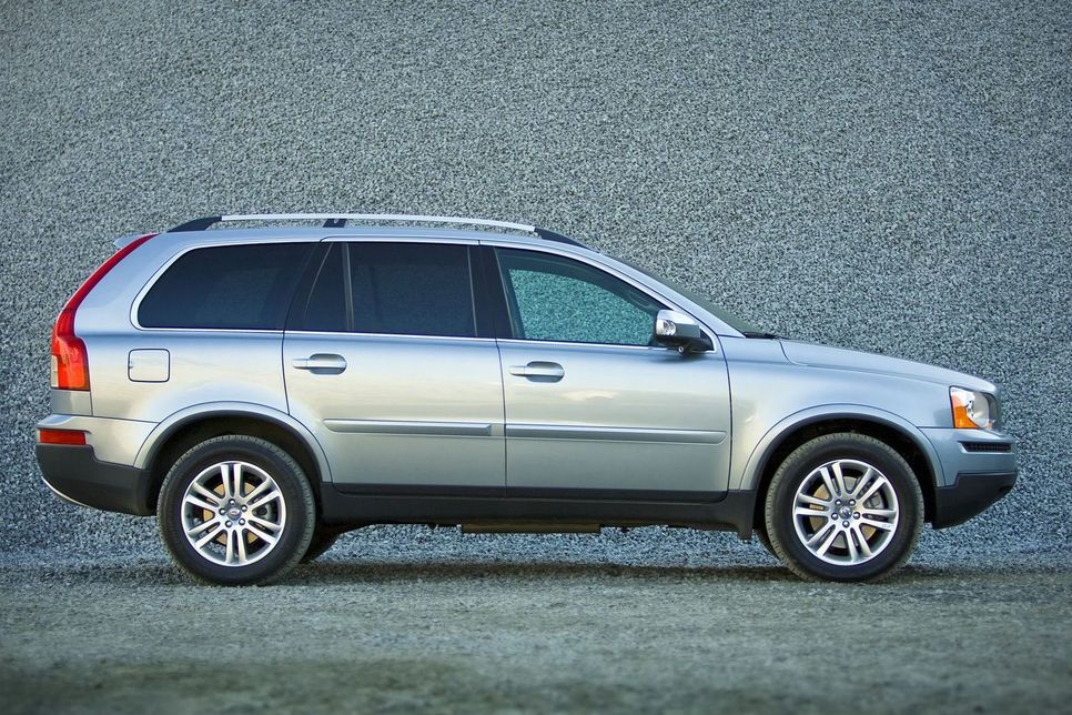

    Volvo XC90 предыдущего поколения всегда был востребован на вторичном рынке. Сейчас это самый многотиражный Volvo XXI века: За 12 лет производства (с 2002 по 2014-й) с конвейера в Гетеборге сошло 636 143 экземпляра модели. Об основных рисках, сопровождающих покупку и содержание такого автомобиля — в этом материале.

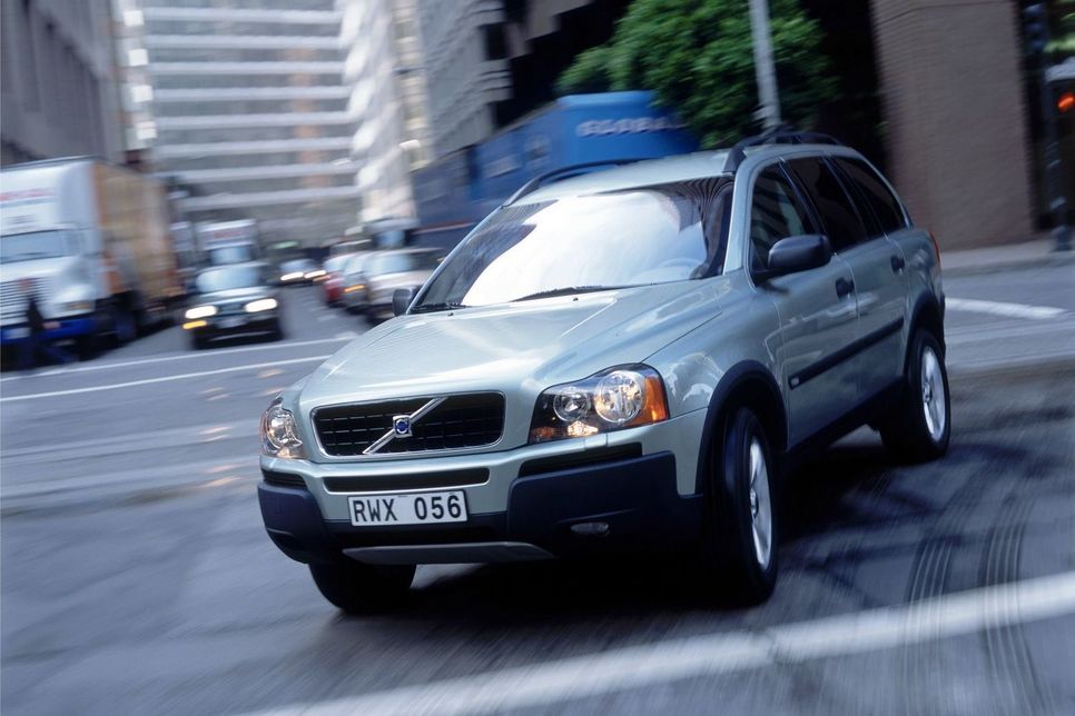

    Прежний Volvo XC90 — самый многотиражный легковой Volvo на сегодняшний день. За 12 лет с конвейера в Гетеборге сошло 636 143 экземпляра

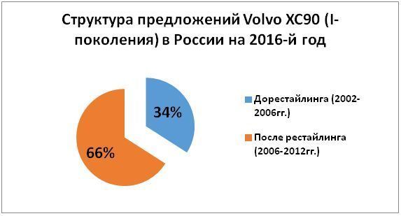

    Старые, дорестайлинговые автомобили (2002–2006 гг.) привлекают внимание относительно доступной ценой. Средняя стоимость такого XC90 чуть более полумиллиона рублей. Но степень изнеможенности подобного кандидата, вероятнее всего, потребует серьезных вливаний при будущей эксплуатации, да и качественные ощущения от обладания машиной начала нулевых будут совершенно иными, нежели от аппарата свежее. Правильнее сразу искать среди предложений от 2006 года, претерпевших основной рестайлинг. А лучше, если машина будет еще новее. Шведская марка активно оперирует понятием модельного года, внося мельчайшие изменения в наполнение каждой модели чуть ли не ежегодно.

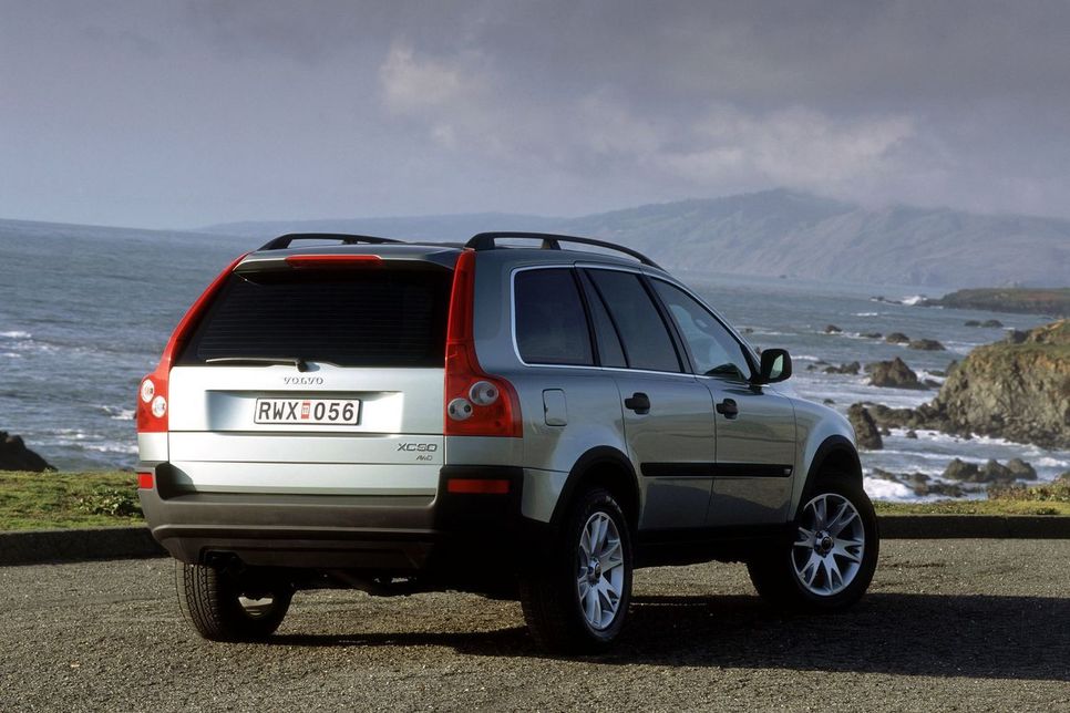

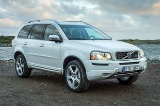

    Сзади дорестайлинговый XC90 можно отличить по фонарям с круглыми «поворотниками» и огнями заднего хода

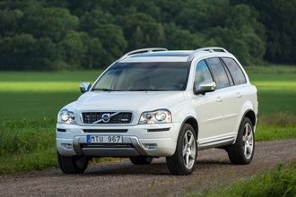

    А это уже обновленный XC90. Изменились оптика и бамперы.Такие же метаморфозы произошли с задней частью

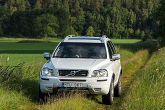

    Залог здоровья XC90 — асфальт. Ландшафт на фото, пожалуй, максимум, куда можно безболезненно проехать на XC90
    Если же шведский «паркетник» не видел офф-роуда, «лечить» его на подъемнике по мелочи придется после 70–80 тысяч км. Нырять в омут по-крупному — после 100–120 тысяч асфальтовых километров. К тому моменту масло, скорее всего, уже будет сочиться в месте стыка коробки и углового редуктора. К этому же пробегу, вероятно, срежет шлицы соединительной втулки, из-за чего отрубится передача момента на заднюю ось. Перед покупкой проверьте и сам кардан (новый 80 000 рублей), который пристроен слишком близко к раскаленным элементам системы выпуска и страдает от этого. Ступичные подшипники меняются в сборе со ступицей и стоят по 15 000 рублей за штуку. Верх их ресурса — 100–120 тысяч км. Амортизаторов обычно хватает на 150–200 тысяч километров, но если говорить о семиместном XC90, то оригинальные детали Nivomat с системой поддержания дорожного просвета за пару обойдутся больше чем в 80 тысяч рублей.

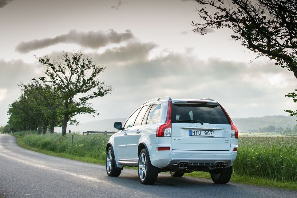

    Кроссоверов в обвесе R-Desigh на вторичном рынке мало
    У таких машин первых лет выпуска хандрят недоработанные маслоотделители, способствующие течи масла, и протекающие патрубки системы охлаждения, затапливающие дорогой генератор (45 тысяч рублей). Зато у вариантов новее 2008 года ничего подобного не наблюдается, а единственный значимый риск — возможная замена нейтрализатора (почти 100 тысяч рублей) после 100 тысяч километров пробега. Наддува у версии 3,2 нет, а цепной привод ГРМ без фатальных последствий нарабатывает по 150–200 тысяч км. Настораживают лишь систематические перепробеги между ТО, не добавляющие здоровья. Межсервисный интервал Volvo в России составлял и составляет 20 000 км, причем даже для дизельных вариантов.

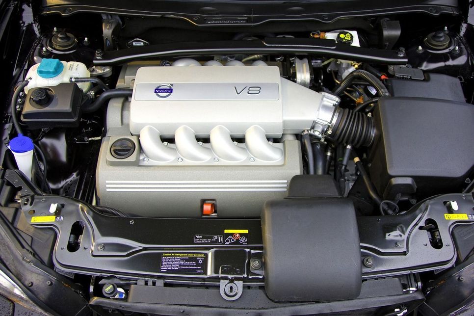

    Двигатель 4,4 V8 известен не только по XC90. Его устанавливали еще и на Volvo S80 второй генерации
    У машин с 4,4-литровой «восьмеркой весьма тесная подкапотная компоновка, что является благодатной почвой для перегрева, усложняет ремонт и требует относительно частой замены подушек двигателей. Меж тем, основные ремонтные процедуры — замена подшипников вкладышей балансирного вала, нарушение циркуляции масла в каналах, и более частая (крайний срок — 120 тысяч км), чем у версии 3,2 л, замена узлов ГРМ. В неофициальном сервисе процедура тянет на 10–12 тысяч рублей, а у официального дилера обойдется заметно дороже.

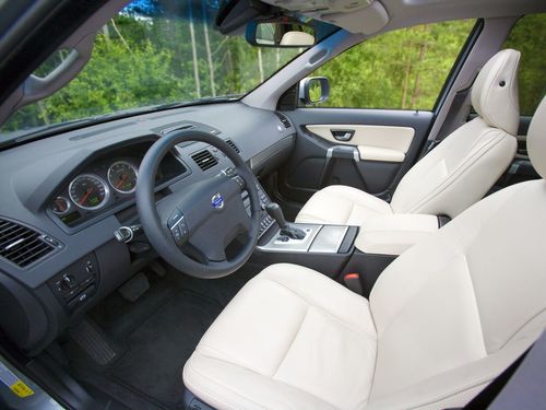

    За счет светлых сидений салон на фото выглядит богато, но фурнитура и материалы XC90 заметно проще, чем у премиальных соперников, хотя и весьма износостойки

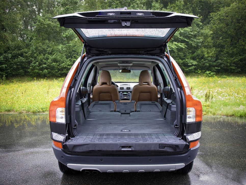

    В зависимости от комплектации XC90 мог быть и семиместным
    Багажник большой, трансформация — образцовая
