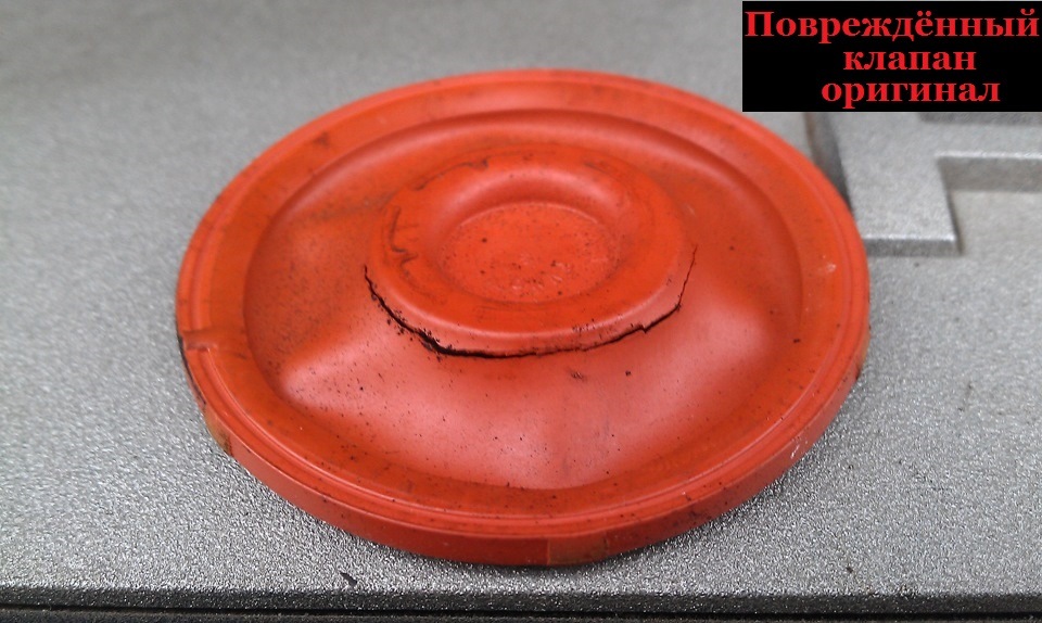

Дело оказалось в каком то редукционном клапане, который надо вскрыть и поменять саму мембрану.

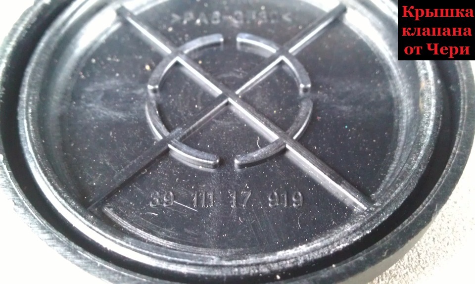

Не верил своими глазами, что клапан - сама мембрана подходит от (ЧЕРИ ИСТАР № детали 481Н-1014040), один в один, пока сам не купил и убедился в этом, что это так.
Сама мембрана от чери немного плотнее чем мембрана оригинал, качество нормальное.

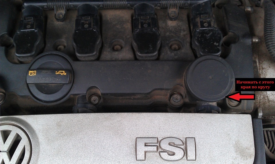

Небольшой совет, те кто будет вскрывать крышку этого клапана, начинайте с правого нижнего конца где подключена трубка и дальше по кругу.
Самый лучший способ открывания этого клапана это ножик очень удобно им, хоть и стоит повозится где-то минут 40-50.
Открыл капот, вскрыл клапан, поменял мембрану, всё на место, захлопнул капот.
КСТАТИ крышка от клапана Чери и крышка оригинал от VW один в один, даже номер такой же, можно даже поставить от китайца крышку, кто повредит свою при снятии.
