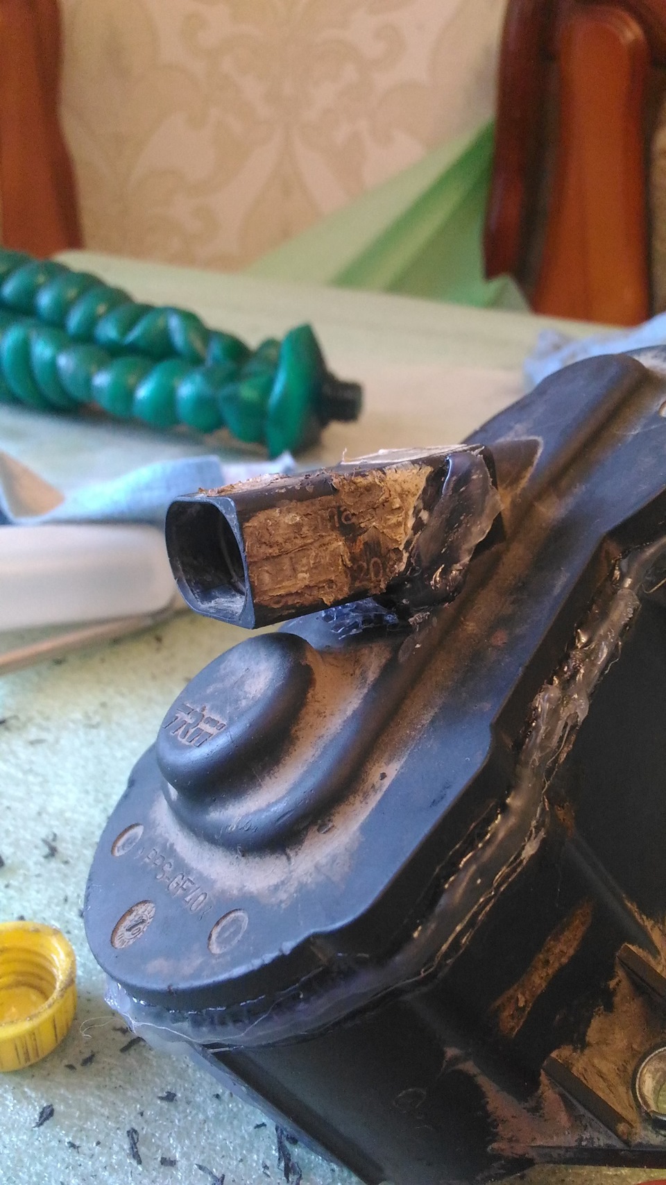

Здесь проводка цела, но уже какое то чудо поломало защелку на разъеме и тот был посажен на герметик.

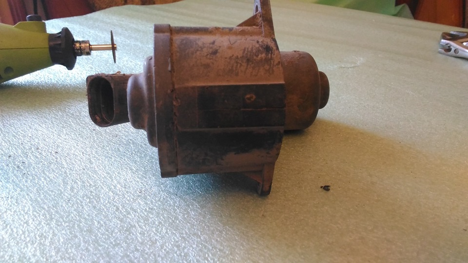

Далее откручиваем 2 винта, что крепят моторчик к суппорту, torx 25 вроде
моторчик

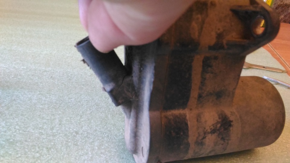

Пришлось немного повозиться что бы его стянуть, тут же заметил что ответная часть в корпусе моторчика была надломана и была трещина почти по всему периметру.
трещина
А так же болезнь все моторчиков до 09 модельного года (если я правильно понял по отзывам в сети, потом моторчики доработали и они не страдают такой болезнью) трещина на корпусе моторчика через которую во внутрь попадала влага и всякие гОмна
корпус

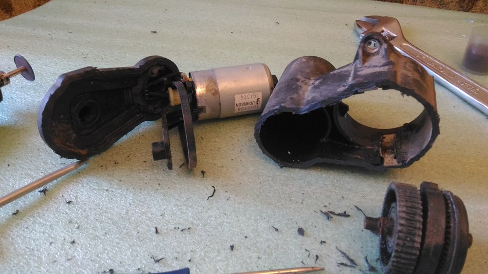

Далее вооружившись дремелем по шву пропиливаем корпус, и отделяем "крышку".
распилил

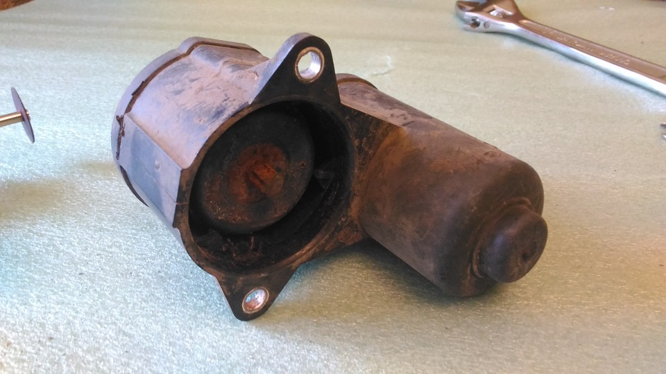

Внутри было не так уж и много грязи, но присутствовали капельки воды, возможно конденсат.
Проверил работу самого моторчика, подав 12в на контакты — все крутится замечательно, чего не скажешь про редуктор.
Редуктор
моторчик
Редуктор прокручивался но с огромным усилием. Пришлось обильно пролить его ВДэшкой, разработать.
Кстати заняло не так много времени, он стал свободно крутиться. За одно снял защиту с подшипника, вычистил старую смазку и забил внутрь новой, защелкнул защиту на место.

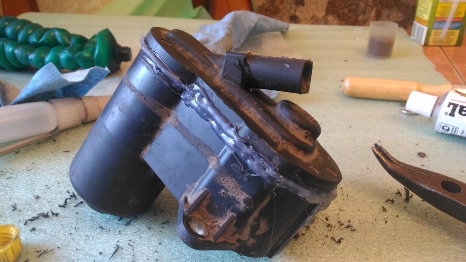

Делаю дремелем по трещине пропил на 1/3 глубины, пролил проверенным временем суперклеем, дал ему высохнуть и сверху все покрыл термоклеем.

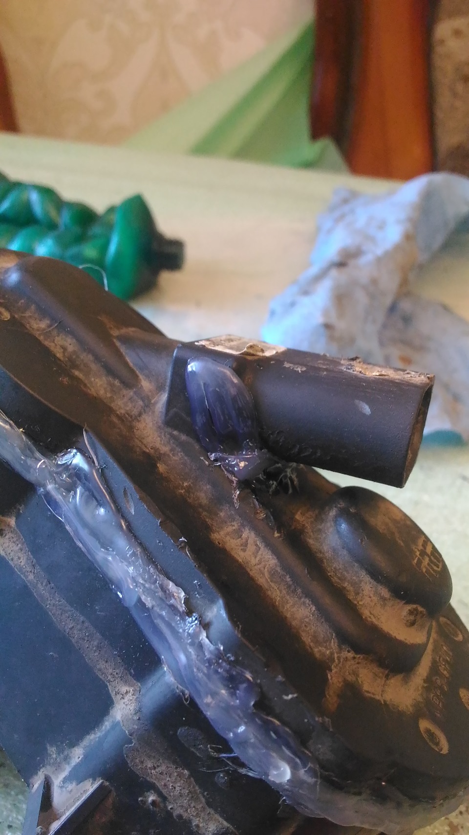

Аналогично сделал и трещину на разъеме.

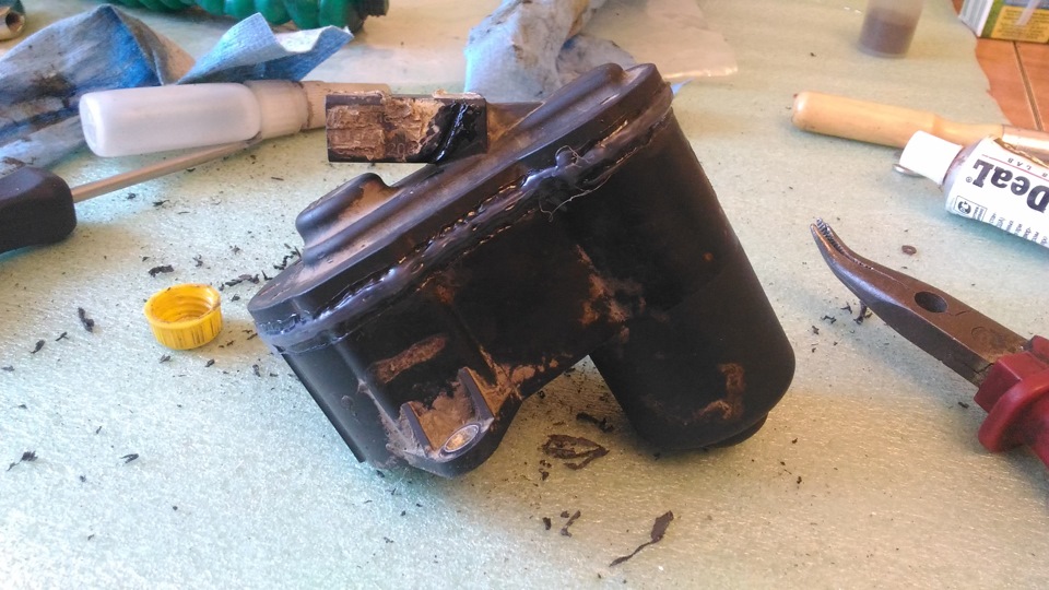

Далее собираем и склеиваем корпус.
Собираем всю внутрянку и сопоставляем обе части.
По периметру сначала сделал несколько точек крепления клеем, а когда клей застыл — проклеил в несколько слоем по периметру.
В общем получилось так:
Дома еще раз проверил — все работает и крутится свободно.
