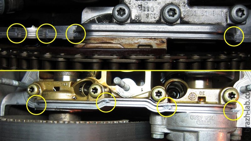

    нужно заменить прокладку клапанной крышки, в колодце свечном масло появилось.
    на форуме не нашёл или не смог найти интересующей инфы, только обрывки.
    момент затяжки гаек 10 Нм?
    гайки затягивать в произвольном порядке или есть правильная схема затяжки?
    в некоторых постах упоминают нанесения герметика на изгибах прокладки, нужно ли это делать и если да, то поподробней объясните.

    Герметик по капле туда где есть углы
    схема затяжки от центра к краям в несколько этапов, сначала слегка потом динамо ключом не более 10 Нм
    Все поверхности должны быть чистыми и обезжиренными.
    судя по прокладке, там одни углы и перепады высоты.
    герметик обязательно нужен или желательно?
    герметик наносить на обе стороны прокладки?

    Мне сегодня прокладка попалась... оригинал в пакетике... форму приняла и все время убегала внутрь ... пока на час под пресс не положил не хотела вставать угол справа по ходу движения от гнц...
    на обе пальцем тонкий слой чтоб в мотор не выдавило сопли которые потом маслонасос в сетку заботливо сложит
    а про герметик и схему затяжки есть инфа?
    http://www.brazh-lab.com/blog/2014/0..._cover_gasket/
