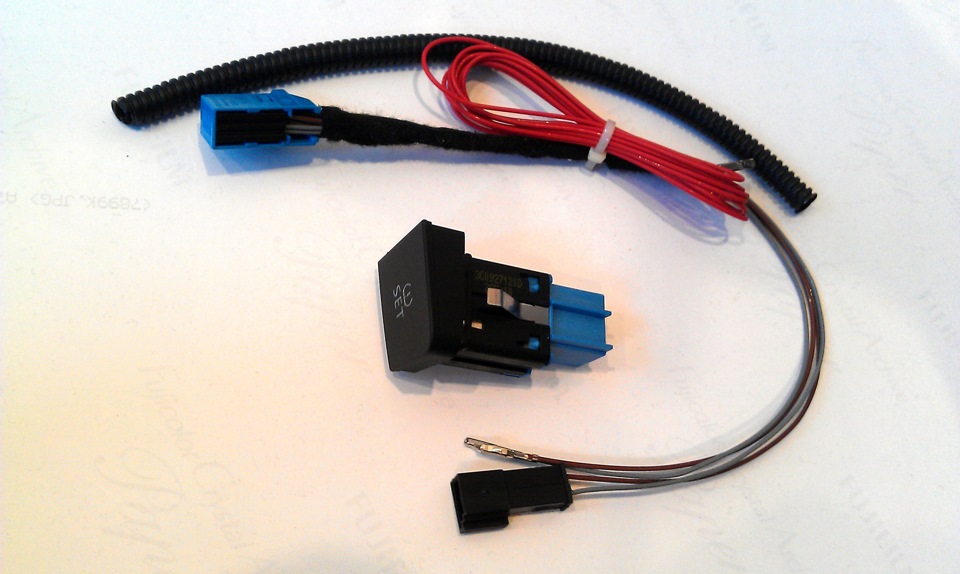

Имеем в комплекте для установки саму кнопку и провода.
И так погнали!
Кнопка Set

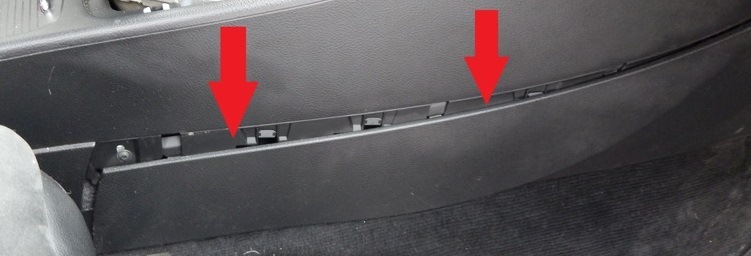

Открываем правую переднюю дверь, снимаем боковую панельку, защитный губчатый кожух под бордачком и нижнюю правую часть на центральной консоли.
Снимаем боковую панель и кожух под бордачком
Снимаем боковую нижнюю панель на центральной консоли

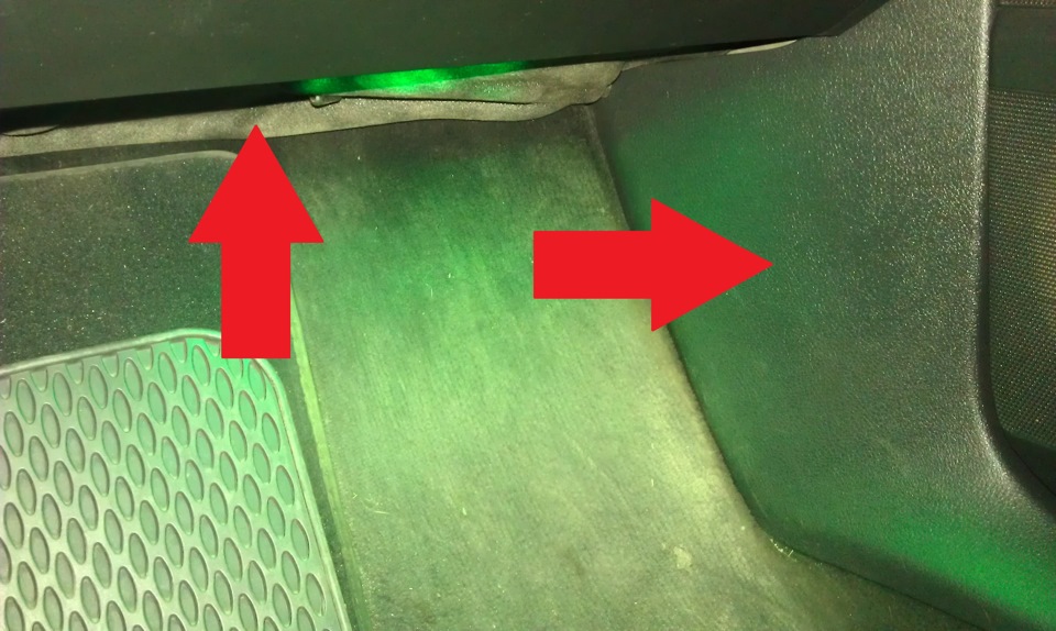

Отодвигаем сиденье максимально назад и поднимаем ворсовый пол к сиденью, видим губку уплотнитель горчичного цвета верхний и нижний, смотрим под бордачёк и видим жгут проводов от АБС, где будем прокладывать провод.
Верхнюю правую часть уплотнителя отгибаем и фиксируем, чтобы не мешало.

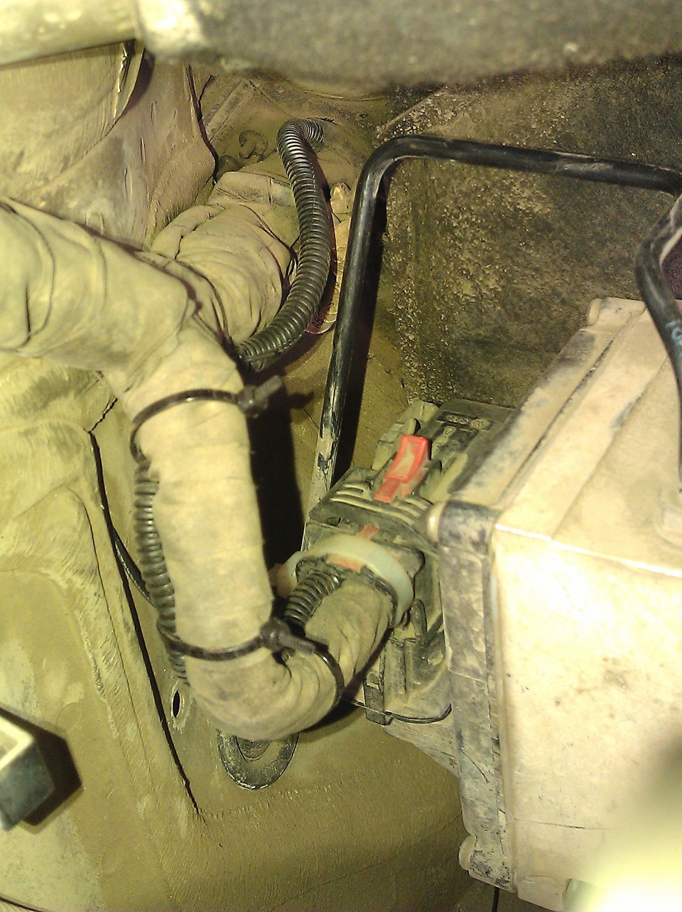

Сам жгут проводов обмотан теплостойкой ваговской изолентой, который заходит в пластиковый кронштейн который прикручен так же пластиковыми гайками на 10 ключ к корпусу кузова.
Открываем капот, слева находим сам блок АБС, большой разьём и жгут проводов от него, видим как этот жгут заходит во внутрь салона через этот пластиковый кронштейн, берём стальку средней жёсткости и сверху этого жгута вставляем, при этом сам жгут шевелим немного к себе и от себя, совет — конец стальки согните в небольшой крючок, этот крючок плосками сожмите почти в плотную к основанию стальки и наматайте немного изоленты на него, это нужно чтобы Вы не порвали те места где будет идти сталька!
Сталька протянута, разжимаем этот крючёк на стальке приматываем к нему провод от кнопки(я использовал ещё гофру самого малого диаметра) на всякий пожарный провод обмотал тряпочной изолентой и вставил в эту гофру, вместе с гофрой вытаскиваем в моторное отделение при помощи стальки, заняло 5 минут.

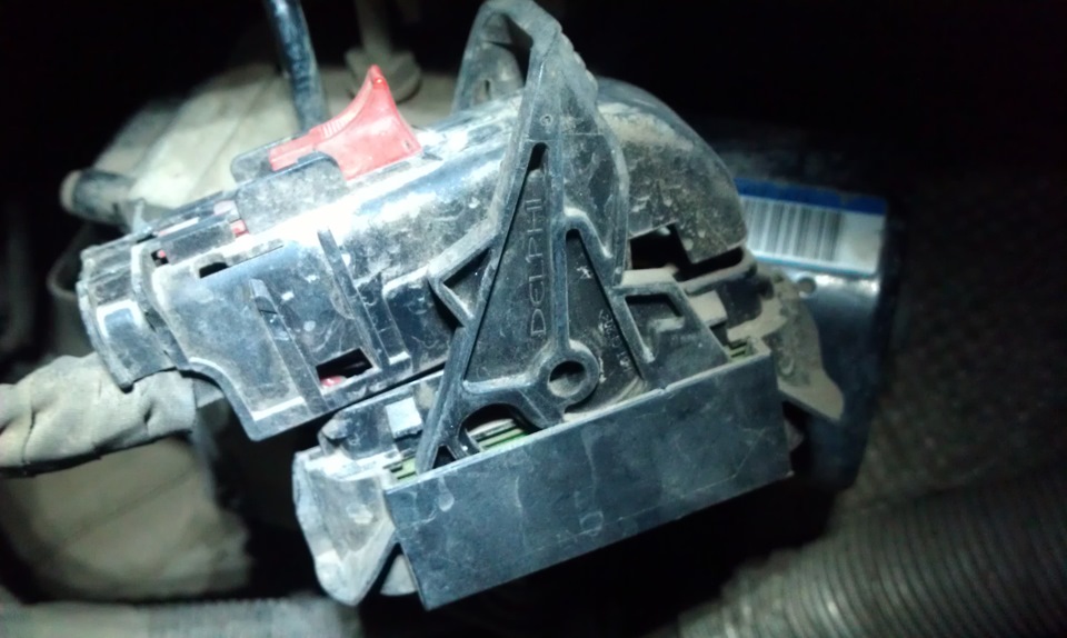

В моторном отделении от себя отодвигаем красненький фиксатор на разьёме блока АБС, берёмся за большой рычажок поднимаем его вверх и опускаем до упора, пальцами помогаем разьёму вылезти.
Снятый разьём с колоды АБС

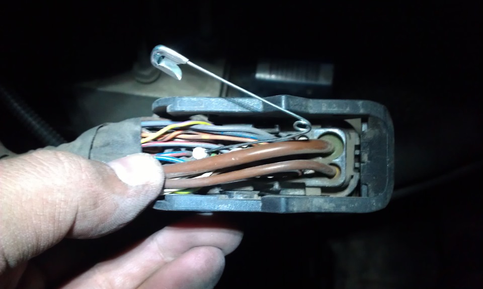

Находим заглушку 16 пина, достаём её чем нибудь острым и тоненьким (использовал булавку)
Вытаскиваем заглушку 16 пина
Вставляем провод с пином, собираем всё обратно, укладываем провод по жгуту, крепим стяжками.
В салоне отгибаем назад угол уплотнителя, укладываем провод под уплотнитель и ведём к центральной консоли, всё собираем и ставим на место как было.
Всё собрано и установлено на место
