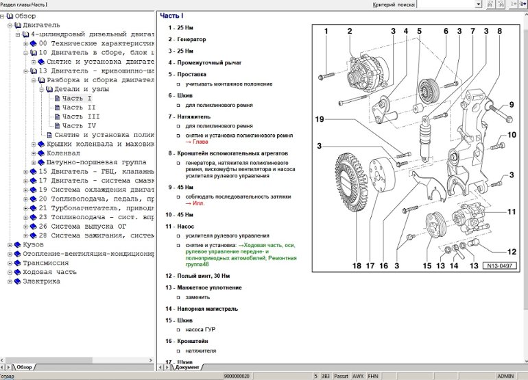

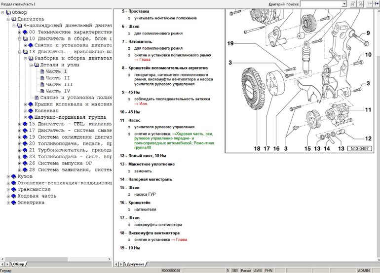

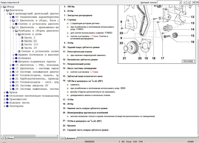

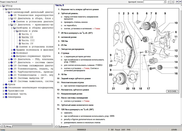

    Мужики, всем добрый вечер! Предстоит замена ремня ГРМ (авто в подписи). Вот и возник вопрос о моментах затяжки всех болтов и гаек (для помпы, роликов, распредвала и т.д.). Во многих темах ссылки битые. Помогите информацией, ну или действующей ссылкой.

    Скачай и установи Эльзу. Там найдешь все что надо, раз сам ремонтируешь то пригодится всегда.

    Energetik,
    На будущее лучше скачать эльзу) там много всего интерестного.

    sanyoua, Огромное спасибо!
