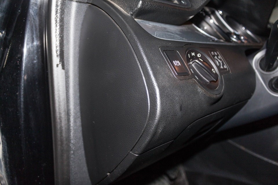

1. Сначала определяемся с местом, через которое будем доставать кнопку.
Встречаются советы по выдавливанию кнопки через бардачек у левого колена водителя, но, как показала практика — это неудобно.

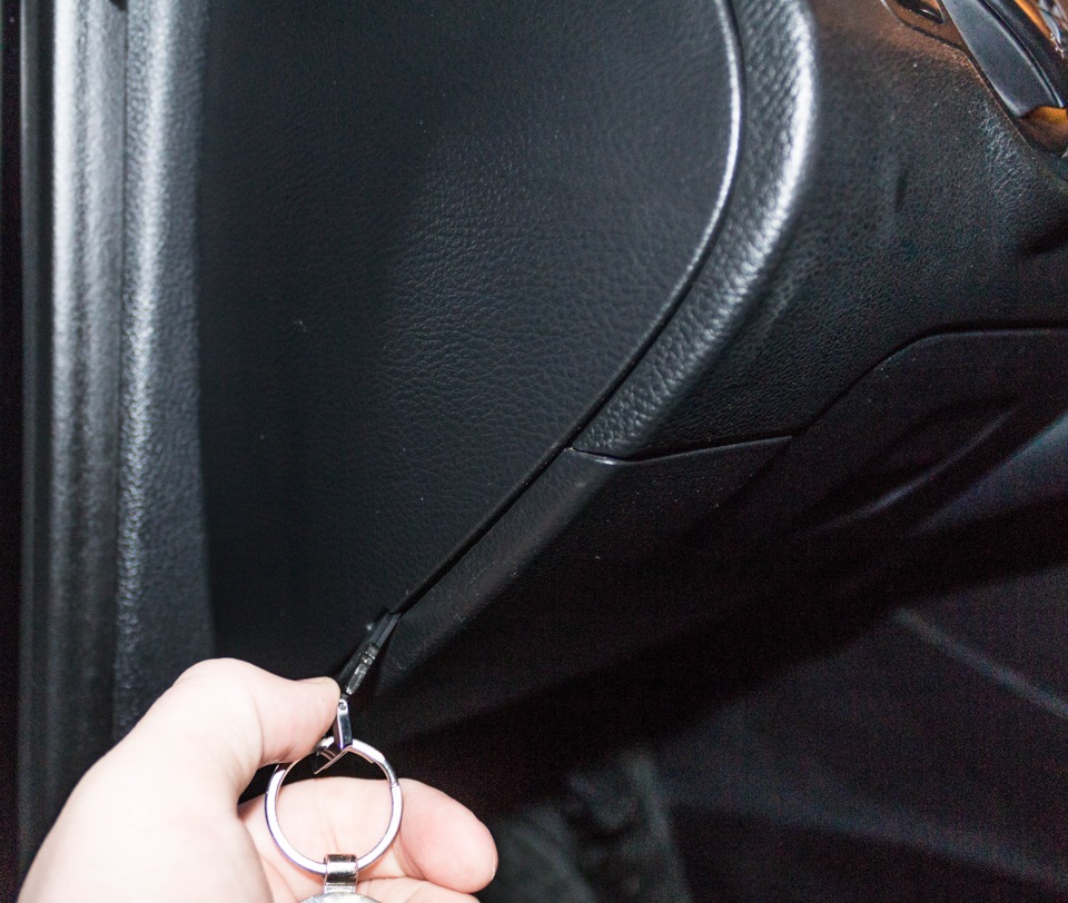

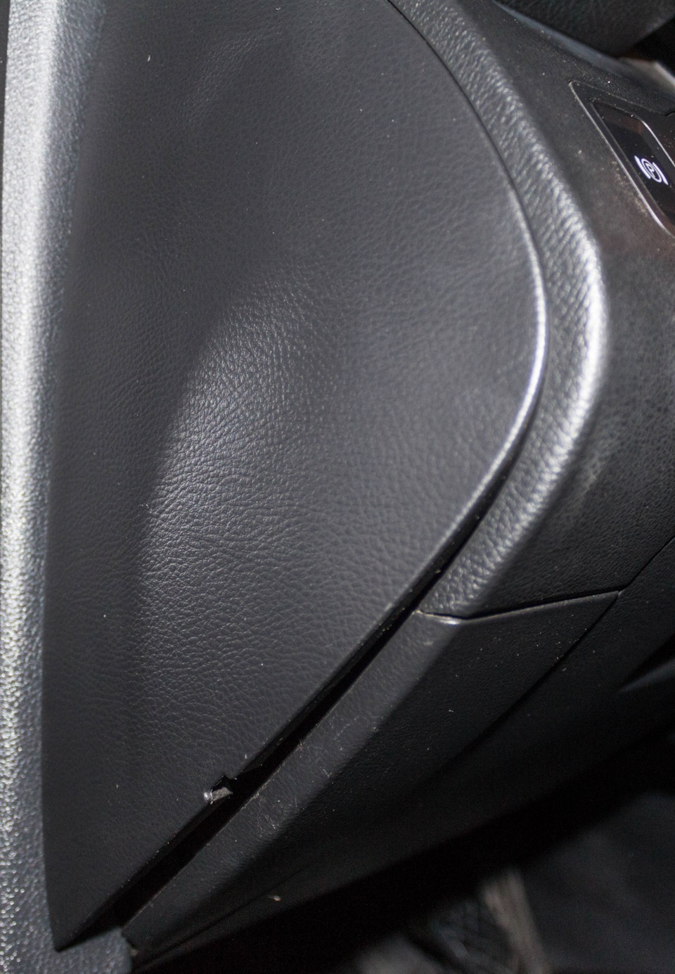

Я пошел другим путем: снимаем левую пластиковую панель блока предохранителей слева от водителя.
Панель предохранителей
2. Для снятия лучше всего подойдет сервисный ключ из брелка.
Но можно воспользоваться и отверткой.
Вставляем ключ примерно на половину и поддеваем панель.
Поддеваем ключем
3. Подлазим левой рукой и нащупываем кнопку.
Нажимая на тыльную часть кнопки и слегка "пошатывая" её добиваемся полного высвобождения кнопки.
Не бойтесь, ничего не сломаете, она так и должна туго выдавливаться.
Выдавленная кнопка. Да, да, это все и есть кнопка в сборе.

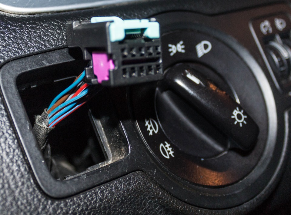

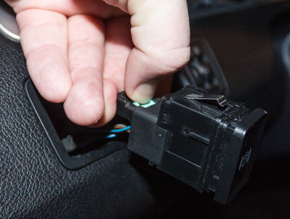

4. Отжимая ногтем большого пальца в сторону указательного пальца левой руки цветную защелку, с небольшим усилием правой рукой отсоединяем разъем.
Отжимаем…
Высвобождаем.

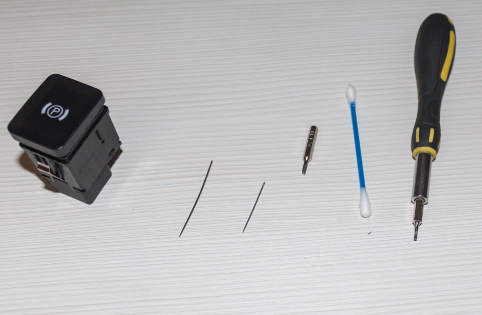

5. Забираем кнопку домой. Готовим инструмент.
Две иголки разного размера, отвертка с битами на минус (широкая и узкая), ватная палочка, кнопка ручника+)))

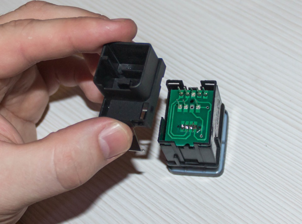

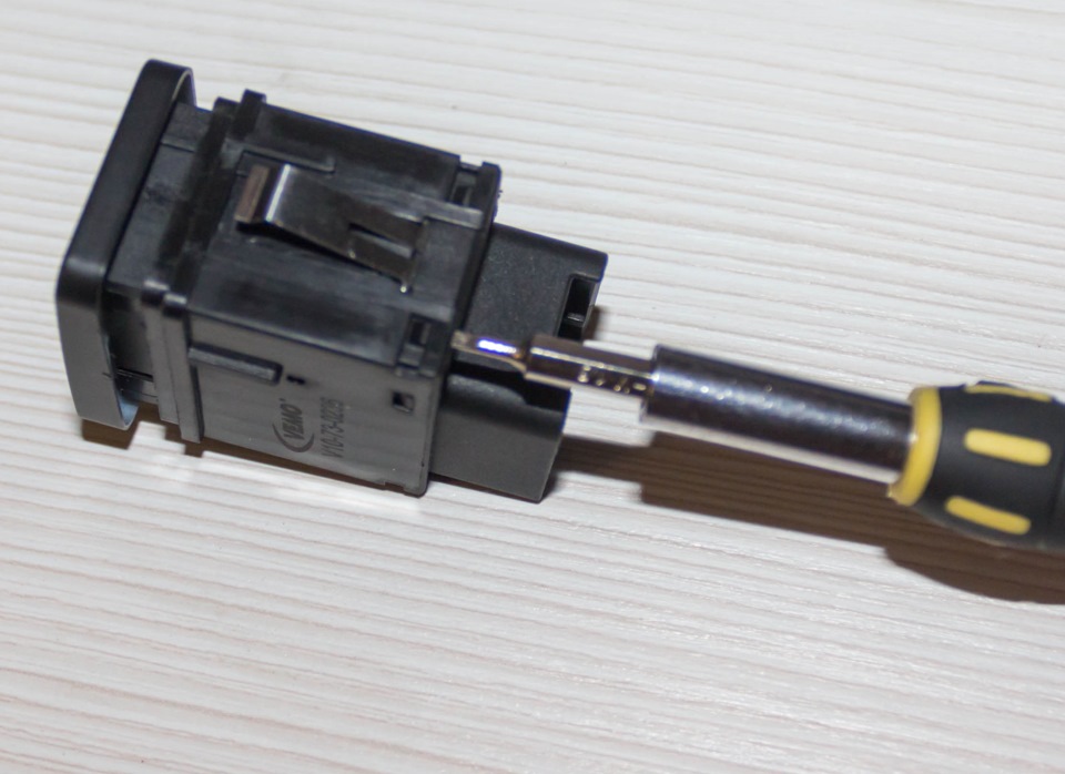

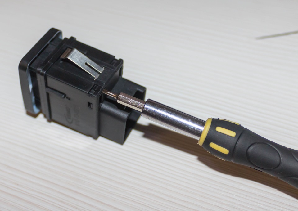

6. Маленькой отверткой поддеваем с каждой стороны крепления тыльной (задней) части кнопки, слегка оттягивая нижнюю часть в сторону отсоединения.
С этой стороны два крепления и на противоположной тоже два.
7. Отсоединяем "крышку" аккуратно!
Эта крышка надета на контактные штырьки!
Снимаем крышку.

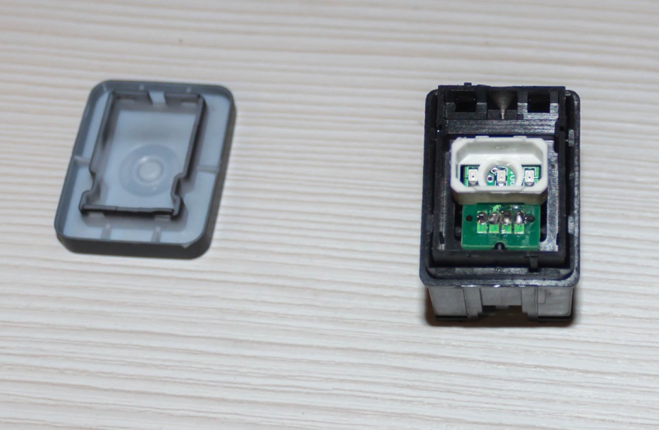

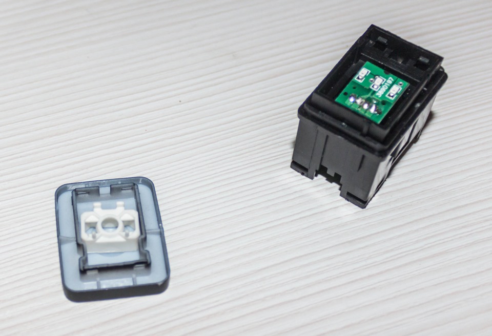

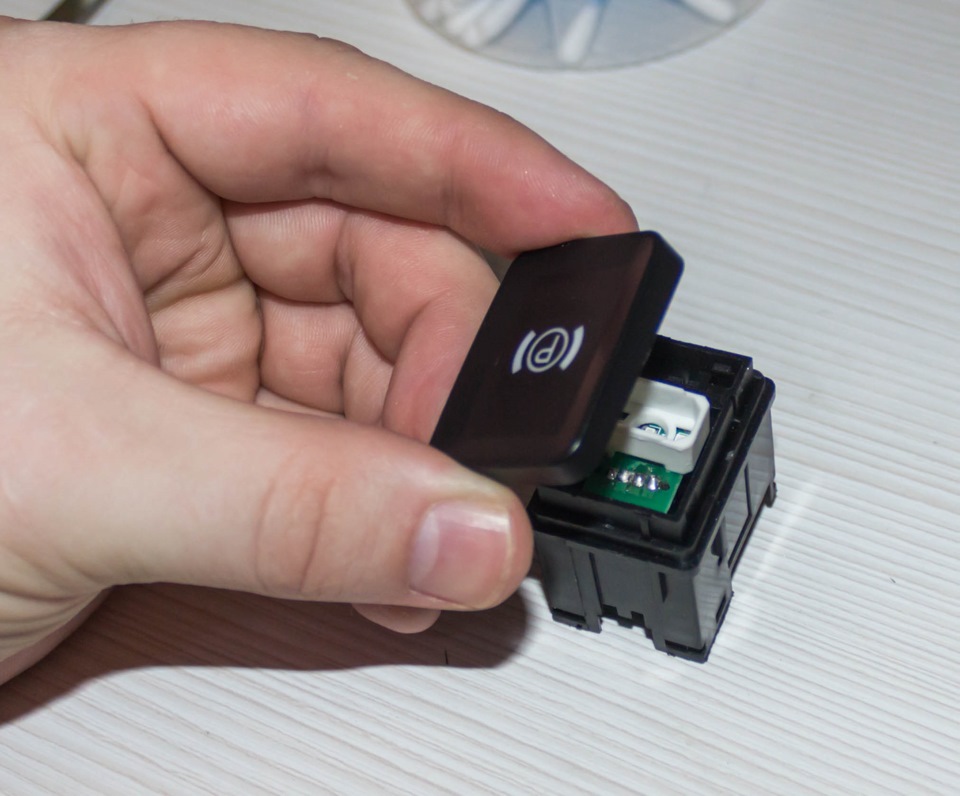

8. С другой передней части необходимо снят лицевую крышечку с надписью "Р".
Для этого подлазим к ней отверточкой и аккуратно отжимаем её от основания.
Внимание! Если крышка идет чрезмерно туго, попробуйте начать с другой стороны и идти по кругу по мере отщелкивания.
Поддеваем…
Отсоединяем.
9. После отсоединения идем мыть крышечку+)))
Практика показывает — это одна из самых часто нажимаемых кнопочек, соответственно она может оказаться засаленной и грязной, а снятая кнопка — наиудобнейший момент для чистки.
После промывки крышечку продуть, просушить бумажными полотенцами или салфетками, убираем крышечку в сторону и снимаем с зеленой платы белую пластиковую деталь и кладем деталь в крышечку.
Отсоединили…
Убрали пластиковую деталь в крышку (чтоб не забыть зачем она)

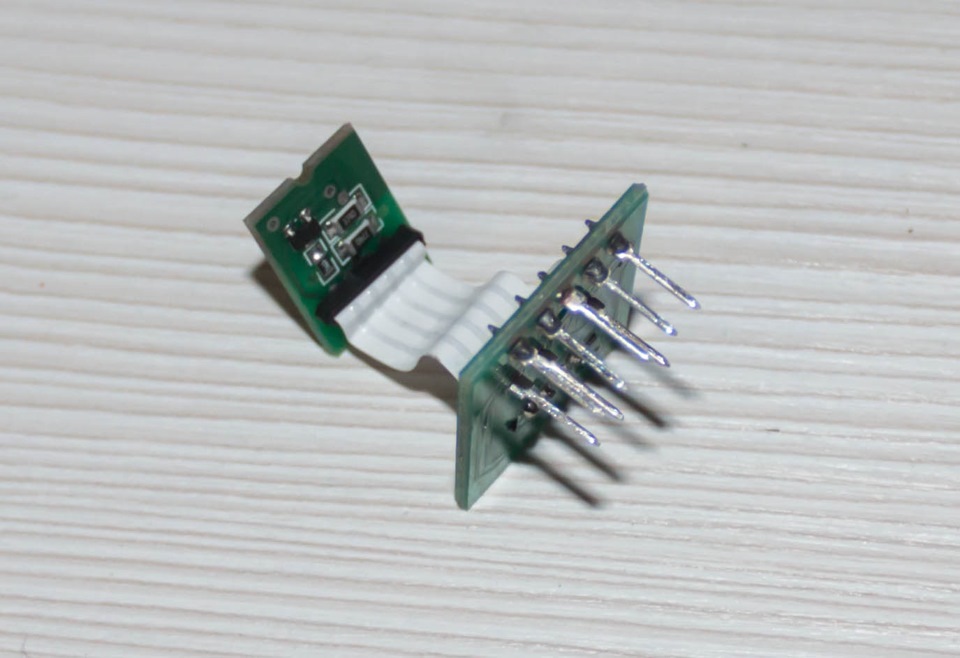

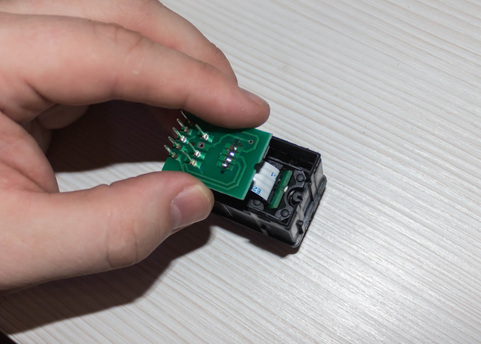

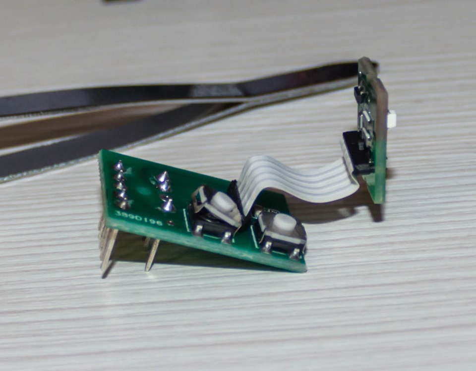

10. Поддеваем отверткой зеленую плату и по принципу расстегивания одёжной пуговицывысвобождаем плату внутрь корпуса.
С другой стороны за другую чуть бОльшую плату аккуратно вытаскиваем платы, соединенные шлейфом (плоским белым многожильным проводом).
Высвобождаем малую плату, держа в руках бОльшую плату.
Две платы, соединенные шлейфом.
11. Находим на бОльшей плате две беленькие кнопочки.

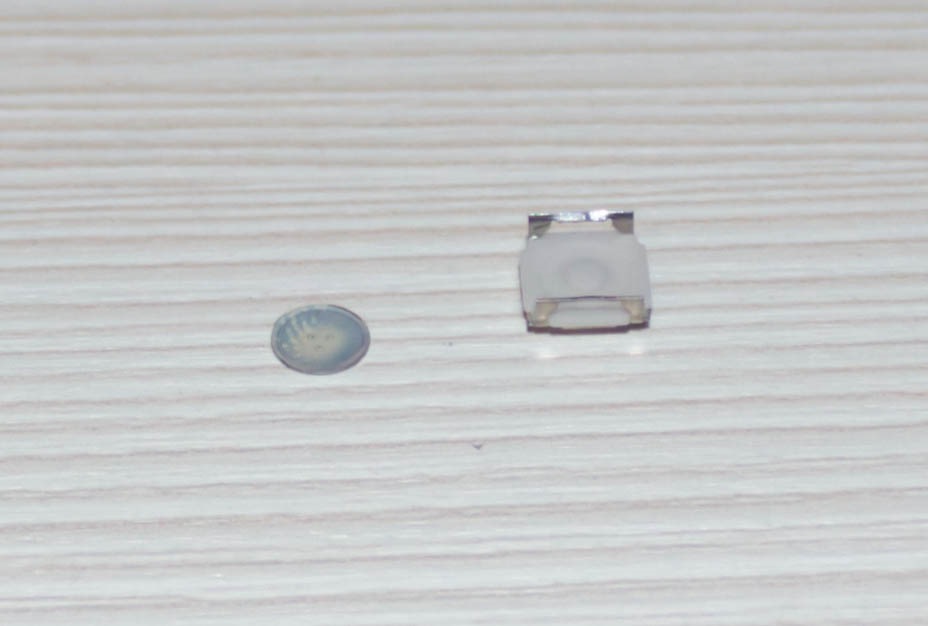

Снятая кнопка состоит из трех частей: металлическая скоба, белая пластиковая кнопка, маленькая металлическая мембрана в виде тарелочки.

12. Вот мы и добрались до сути.
Берем маленькую металлическую "тарелочку" и кладем её на стол так, как ставятся тарелки на стол, выемкой вверх (как на фото).
Вот тут то и находится белый налет.
С виду его не заметно, но как только вы с одной стороны прижмете "тарелку" ногтем, а с другой начнете зачищать иголочкой, увидите, что "тарелочка" на самом деле должна сверкать.
Само "гнездо" тоже можно слегка зачистить, там три контакта: центральный круглый и два по бокам от круга.
Зачищаем "тарелочку" и устанавливаем в "гнездо" на плате.

Мембрана

Нам необходимо взят в руки две платы со шлейфом и зачистить контакты, которыми кнопка ручника подключается в разъем в машине.
Зачищать удобнее плоской отверткой со всех четырех сторон каждого штырька.
Они должны стать блестящими, потому что на них тоже присутствует этот белый налет.
Фотки этих "штырьков" есть в пункте номер 10.
