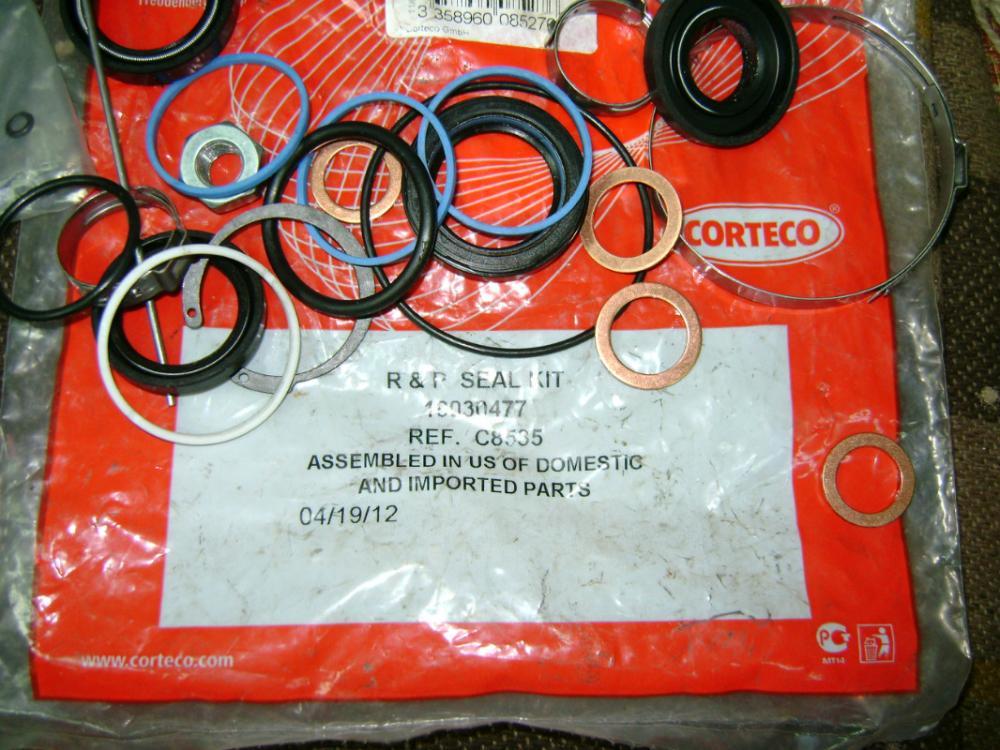

    Подскажи номер ремкомплекта для рейки ZF? уже голова болит от поиска. Много разных находил какой взять хрен его знает
    Пассат СС CDAB. 1.8 TSI DSG 7
    Пассат б5+, немец, AWT Кожа Ручка ЧИП.
    11.11.2009
    Петрозаводск
    18,392
    Получено: 2,043
    Отправлено: 328
    19030476 ​для ZF
    Сильно подозреваю, что комплект 19030477 - для Коуо, но видел его только на картинках, а в руках не держал.
    И судя по картинкам, там такой- же набор, что и в комплекте для ZF... Сальники, стопорные кольца, резинки и колечки уплотнений для золотника и поршня вала.
    Более полных комплектов не встречал. Всякие там AU 9005 KIT и AU 9004 KIT рядом не стояли. Хотя в некоторых случаях будет достаточно и их. Там только резинки- сальники. Но по цене не сильно отличаются, поэтому имеет смысл брать более полный комплект. Никогда не знаешь, что может пригодиться.
