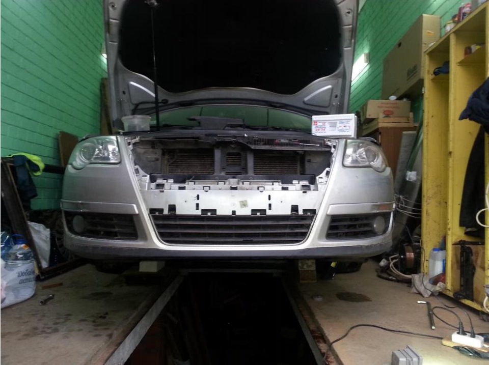

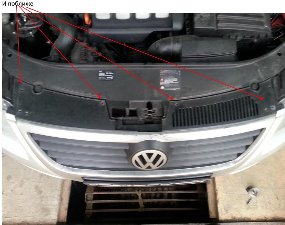

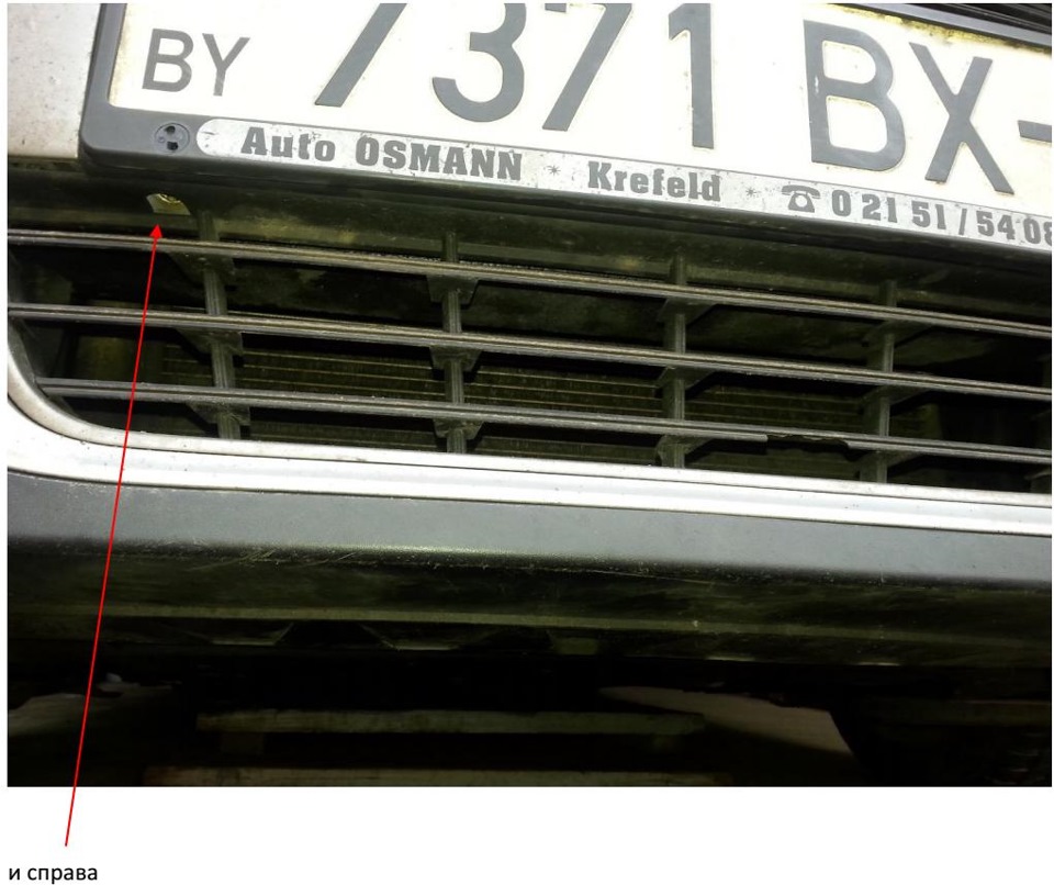

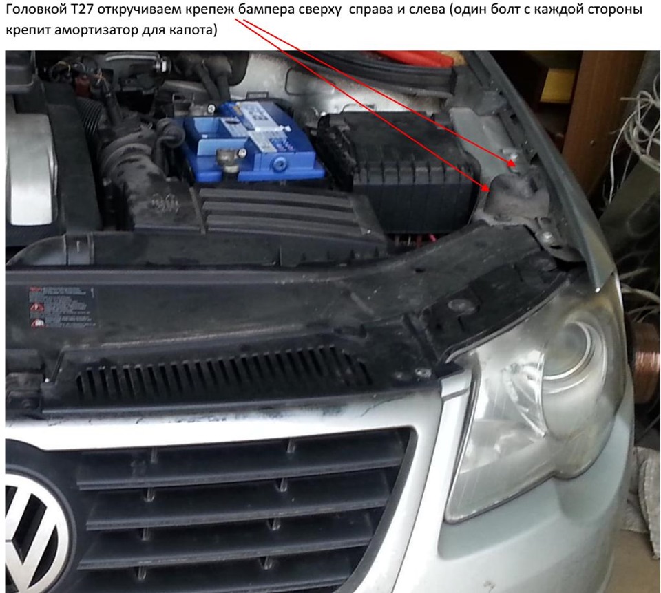

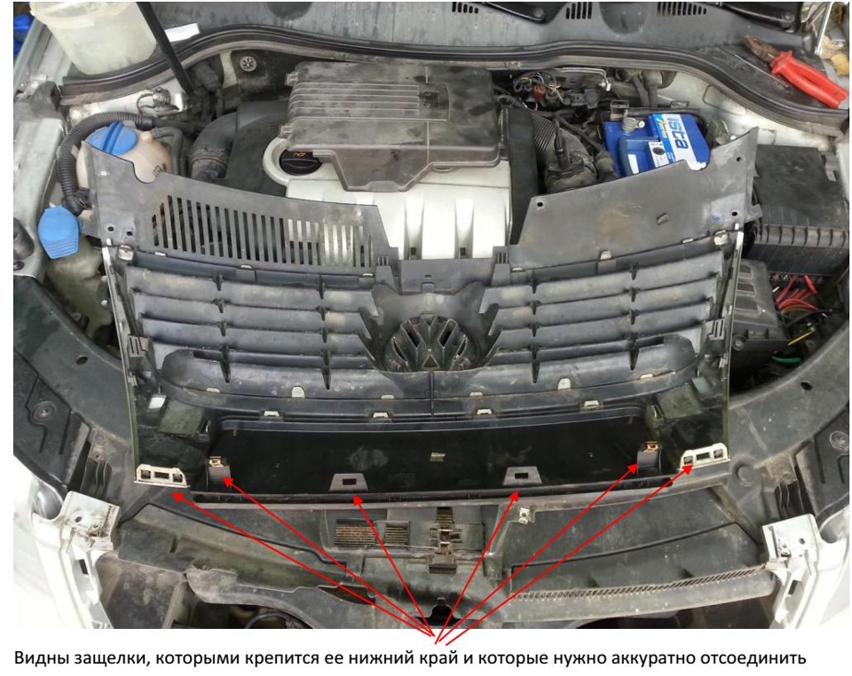

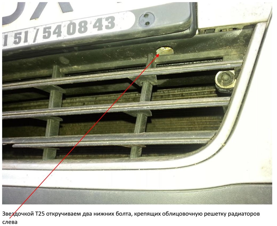

Звездочкой Т25 откручиваем 8 болтов, крепящих облицовочную решетку радиаторов сверху
После чего снимаем решетку

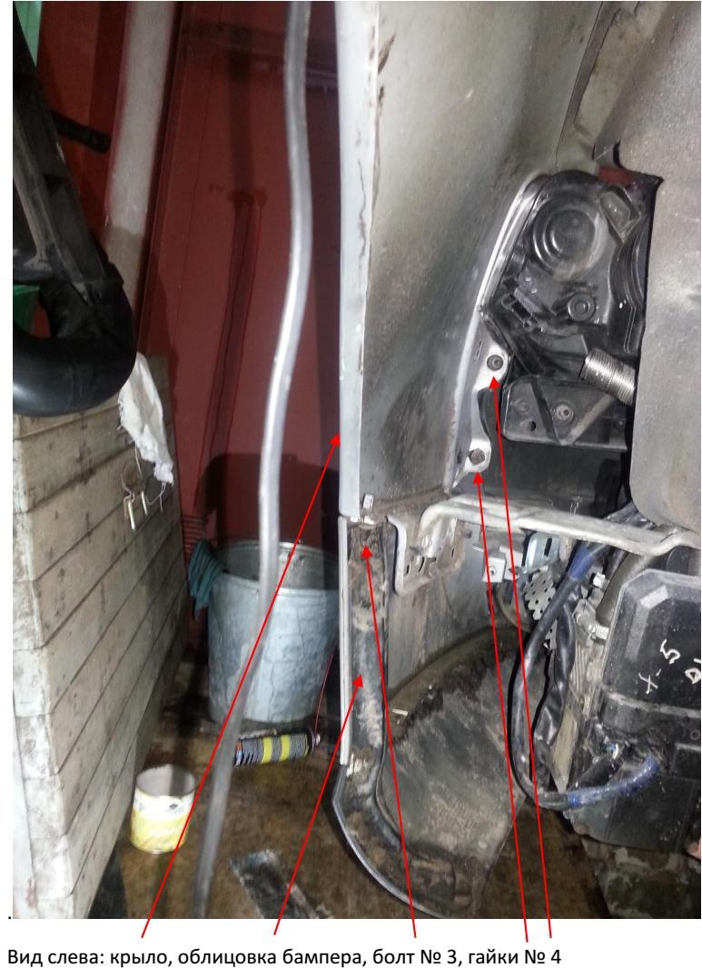

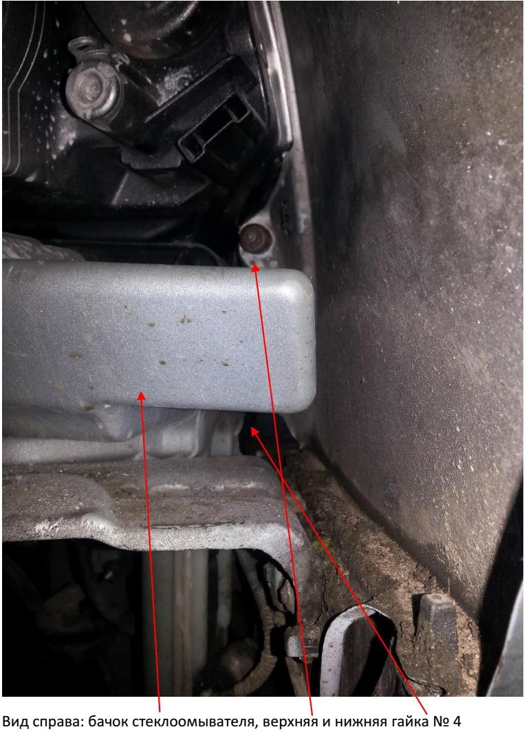

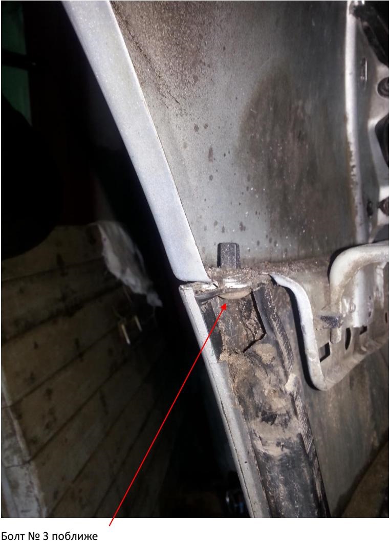

Затем, со стороны колесных арок откручиваем болты и гайки, крепящие облицовку бампера к крыльям (номера 3 и 4).
Номер 3 откручиваем звездочкой Т25, номер 4 головкой на 10 (лучше иметь длинный удлинитель, поскольку к гайкам номер 4 сложно добраться, особенно справа, где мешает бачок стеклоомывателя)

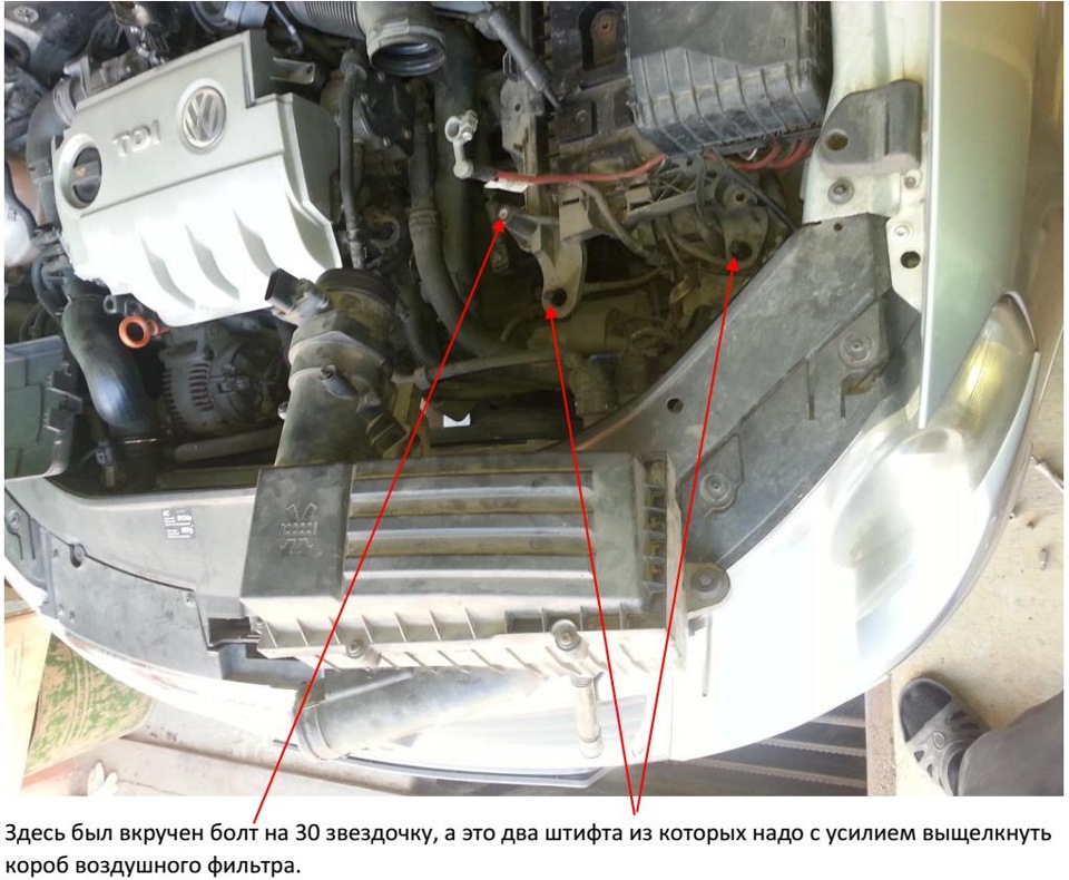

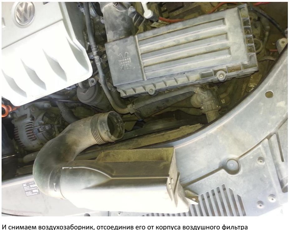

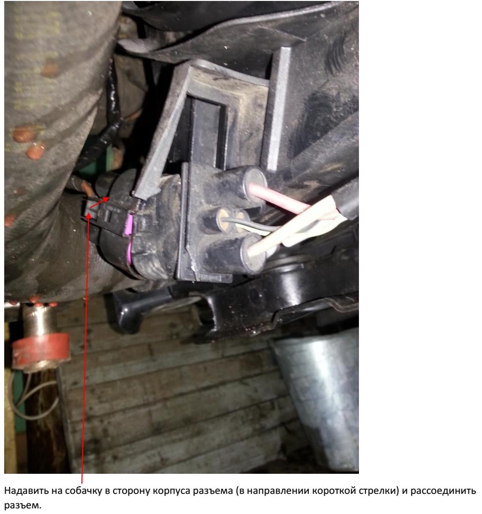

Затем снимаем облицовку бампера потянув ее на себя стоя лицом к автомобилю, но без резких движений, чтобы не оторвать провода, идущие к поворотникам и противотуманкам, рассоединяем фишку, которой кабель проводов облицовки соединяется со жгутом проводов, идущим к блоку управления электрическими системами автомобиля (к сожалению данной фотографии не сделал).

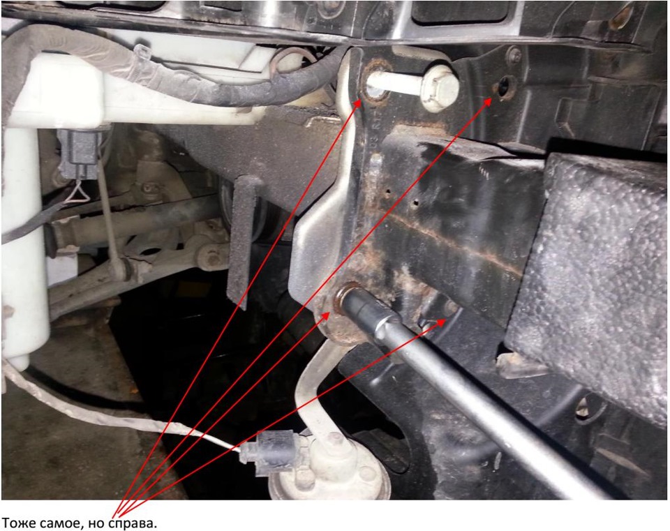

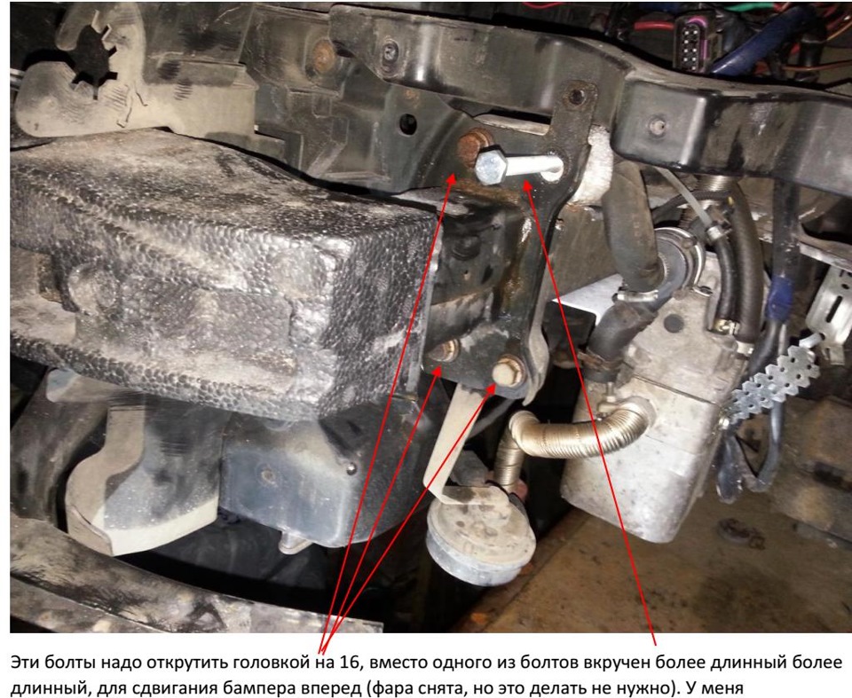

Затем головкой на 16 ослабляем 8 болтов (по 4 справа и слева), крепящих бампер к лонжерону и вместо одного из них с каждой стороны вкручиваем такой же, но более длинный болт, по которому будем сдвигать бампер вперед, т.е. переводить его в сервисное положение.
Подходящие два более длинных болта нашлись, если их нет, заказываем оригинальный болт для крепления рулевой рейки (N 105 607 02), он имеет такую же резьбу, но его длина не 35, а 70 мм, что достаточно для сдвигания бампера.
К сожалению, шаг резьбы указать не могу, нет соответствующего инструмента для его измерения, а на рынке таких болтов не нашел.
После того, как вкрутили по одному длинному болту откручиваем остальные 3 болта справа и слева и сдвигаем бампер вперед на 5-10 см.

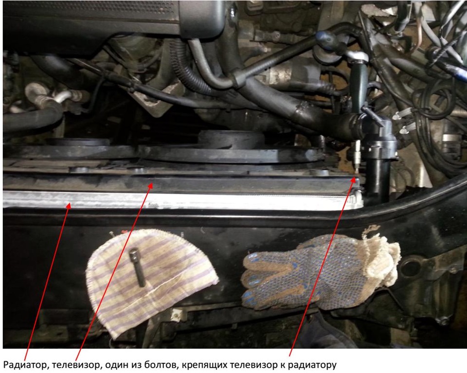

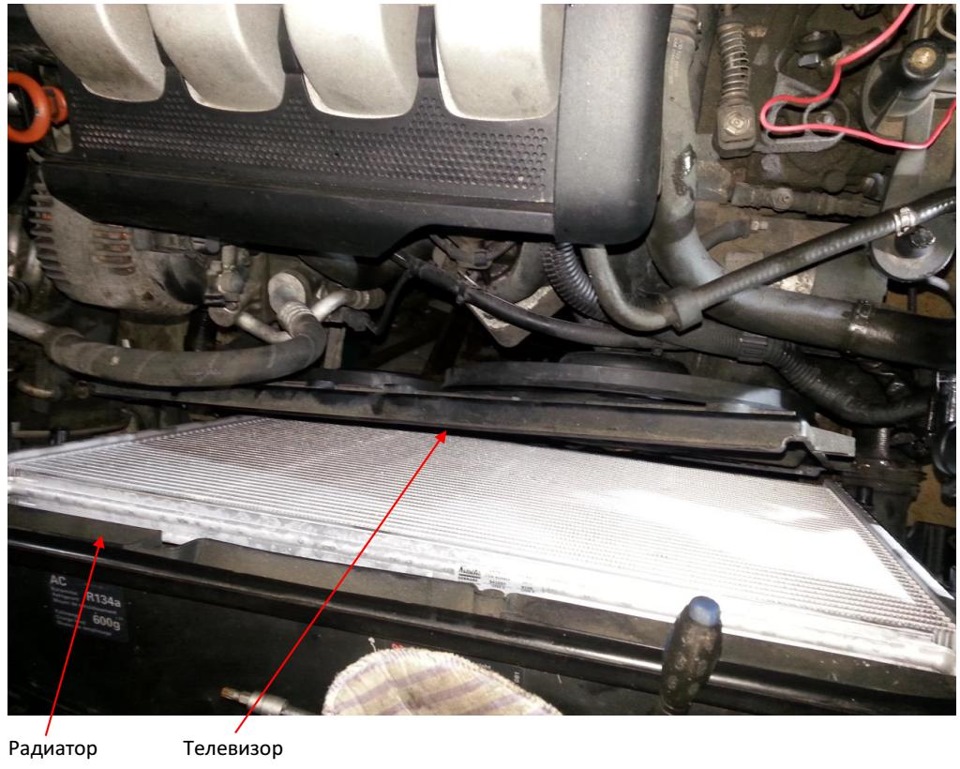

Получаем удобный доступ к “телевизору” (панели вентиляторов радиатора).
Рассоединяем разъем электропроводки вентиляторов радиатора.

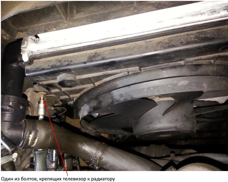

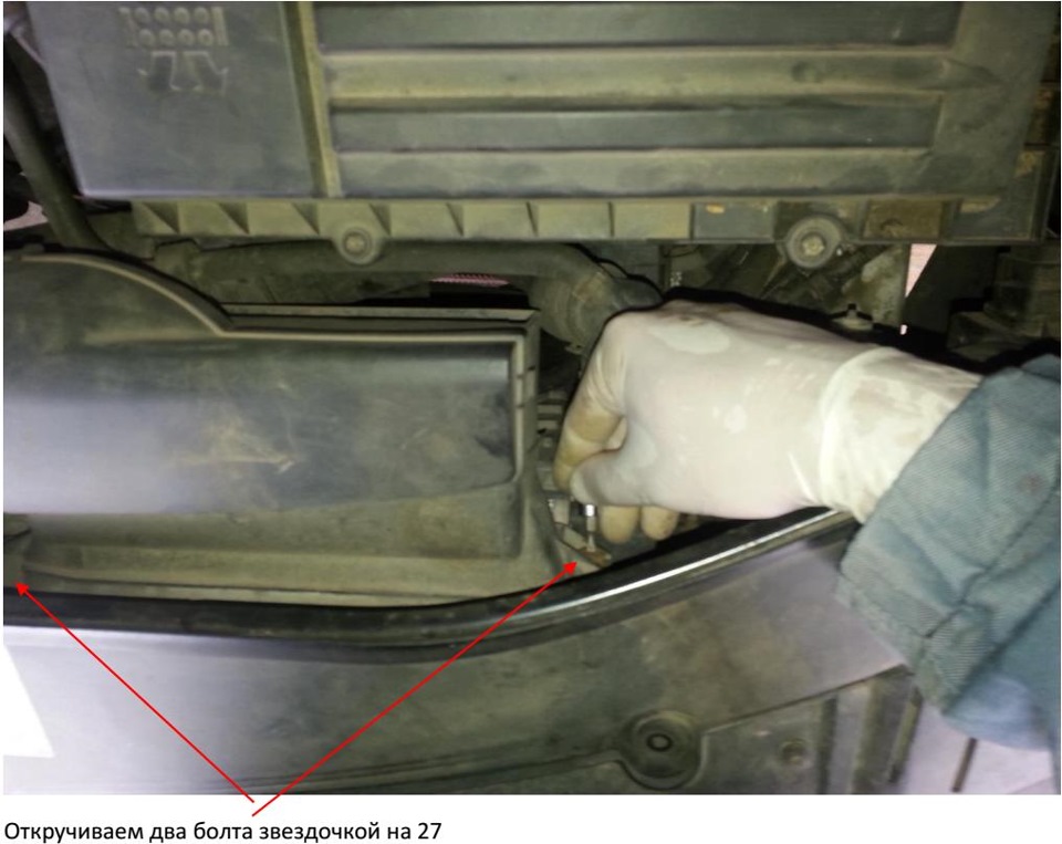

Звездочкой Т27 откручиваем 4 болта (2 слева и 2 справа), крепящих телевизор к радиатору и снимаем его, опуская вниз.
Опускаем телевизор вниз и вынимаем из-под машины

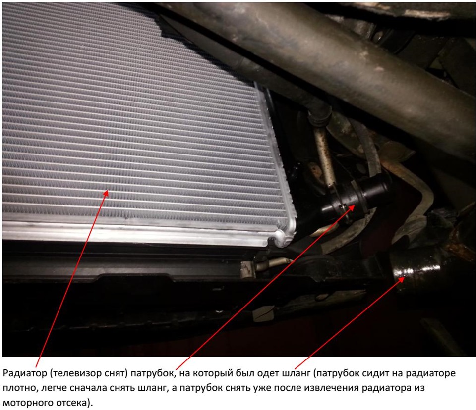

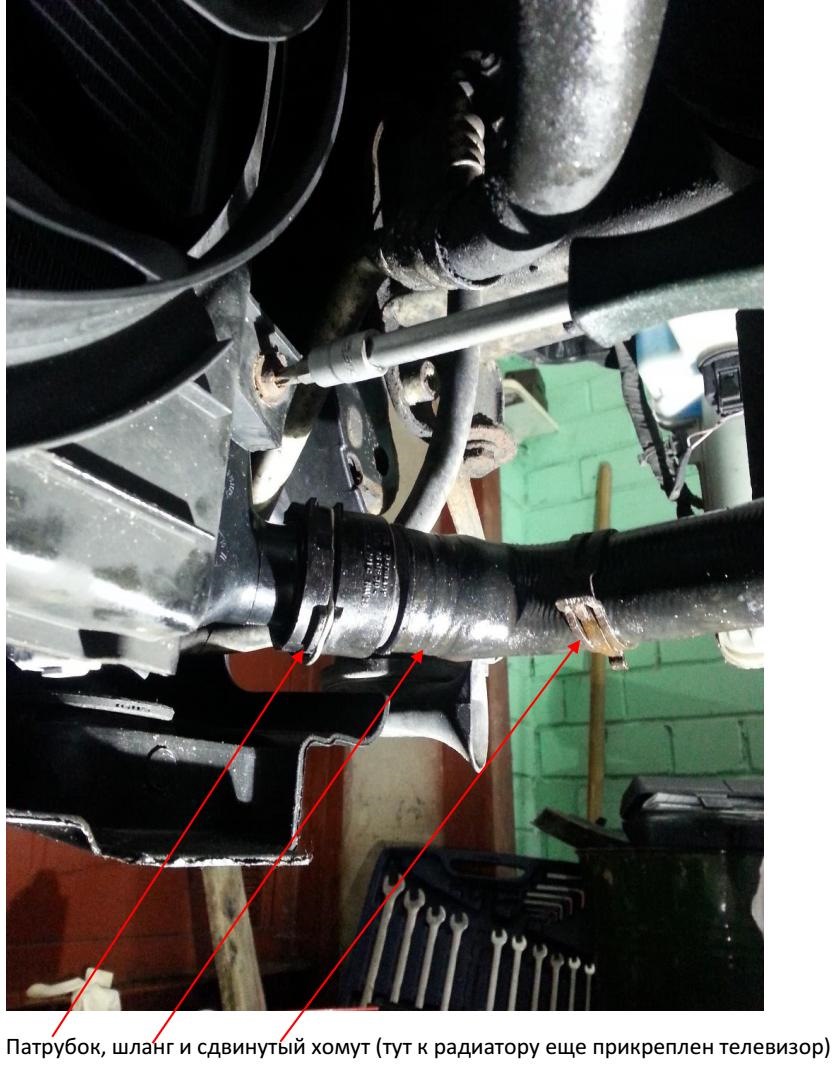

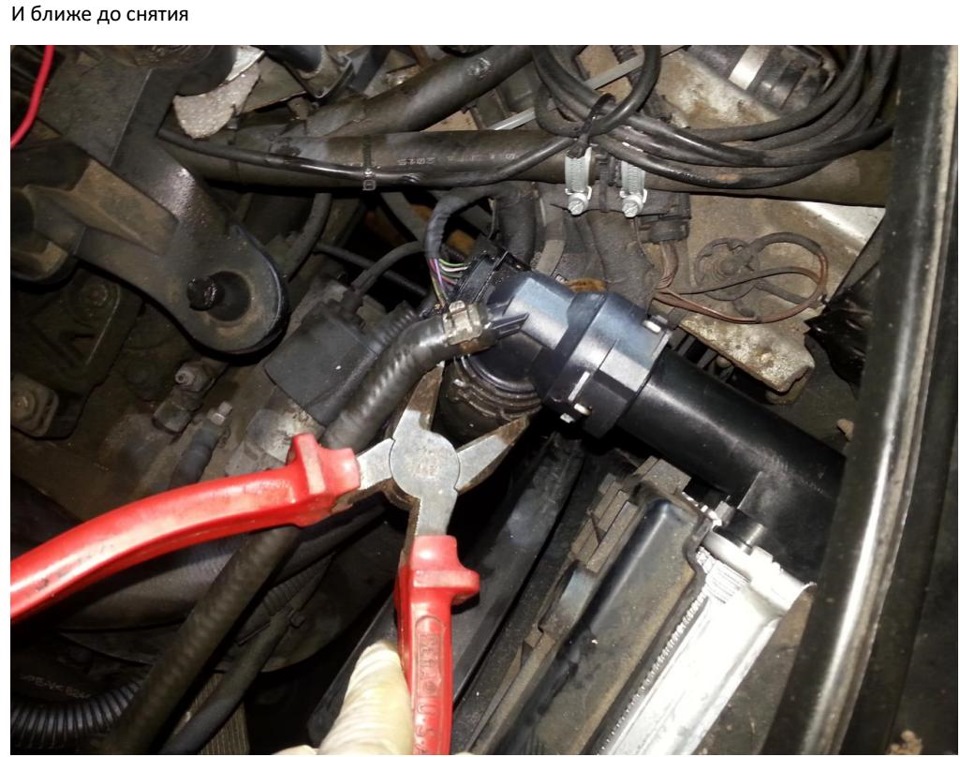

Затем плоскогубцами, а лучше съемником хомутов, сдвигаем хомут с нижнего шланга, подходящего к радиатору справа, стягиваем этот шланг с патрубка и сливаем антифриз.

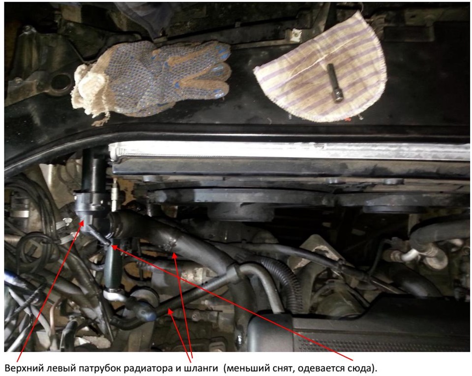

Затем также снимаем два шланга, присоединенных к верхнему левому патрубку радиатора.
Звездочкой Т27 откручиваем 4 болта, крепящих радиатор и также снимаем его, опуская вниз.

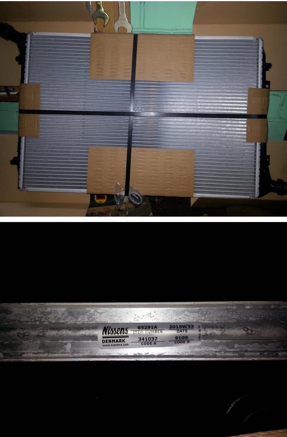

В комплекте с новым радиатором (в моем случае Nissens) идут уплотнительные кольца, которые ставим вместо старых, имевшихся в соединительных патрубках радиатора.
