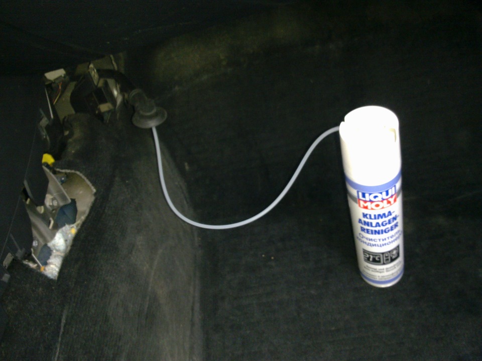

Я вводил трубку в дренажный шланг для слива конденсата.

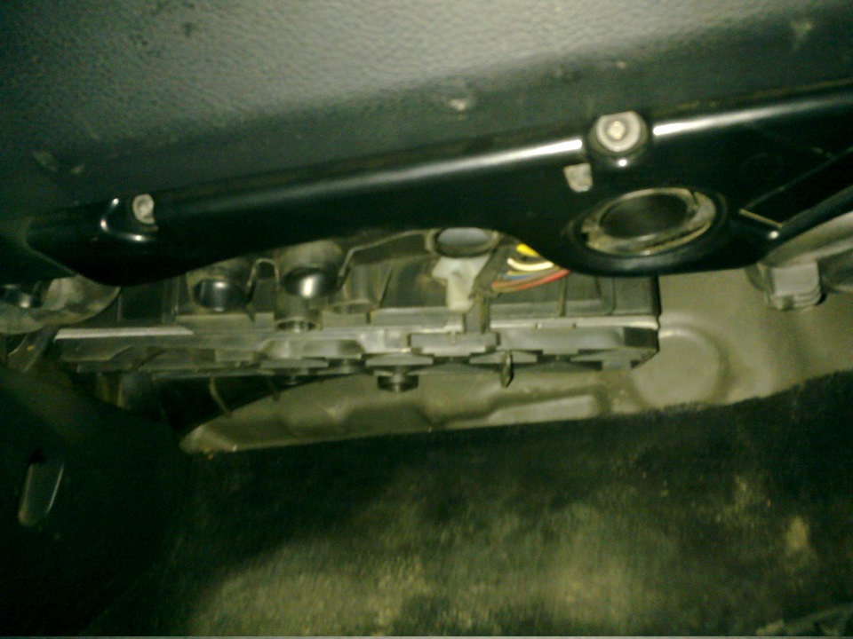

1. Извлекаем воздушный фильтр салона (подробности ниже).

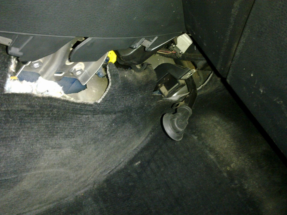

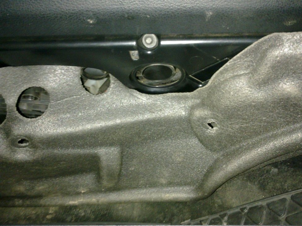

2. Снимаем боковую декоративную накладку центральной консоли справа, со стороны переднего пассажира.

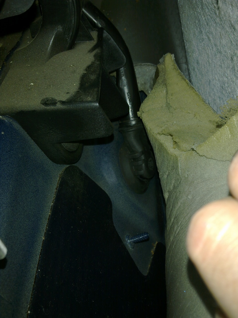

3. Отгибаем обивку с шумоизоляцией, добираемся до кузовной части, видим такой шланг, герметично вмонтированный в сливное отверстие:
4. Вынимаем присоску и выводим его наружу для удобства в салон.

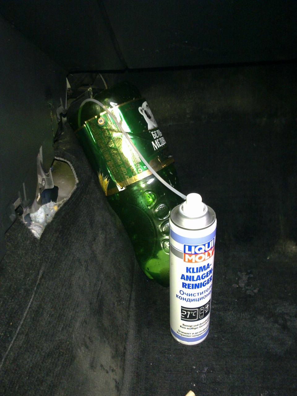

5. Рекомендую постелить что нибудь на полу у пассажира спереди и запастись емкостью для слива отработанной пены (пластиковая бутылка 1.5 л).
6. Запихиваем трубку баллона в шланг до упора, сколько влезет.
7. Окна и двери закрыты.
Включаем HVAC на минимальные обороты вентилятора, минимальную температуру.
Отключаем кондиционер.
У меня "ECON"
Распыляем пену из баллона.
Я запустил весь полностью, воздуховоды обрабатывать не стал.

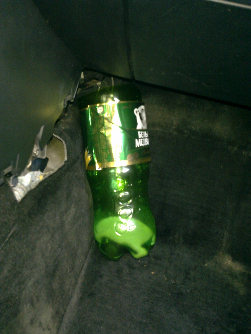

8. Запихиваем дренажный шланг в емкость для слива гумна.
Оставляем работать HVAC без кондиционера минут 10.

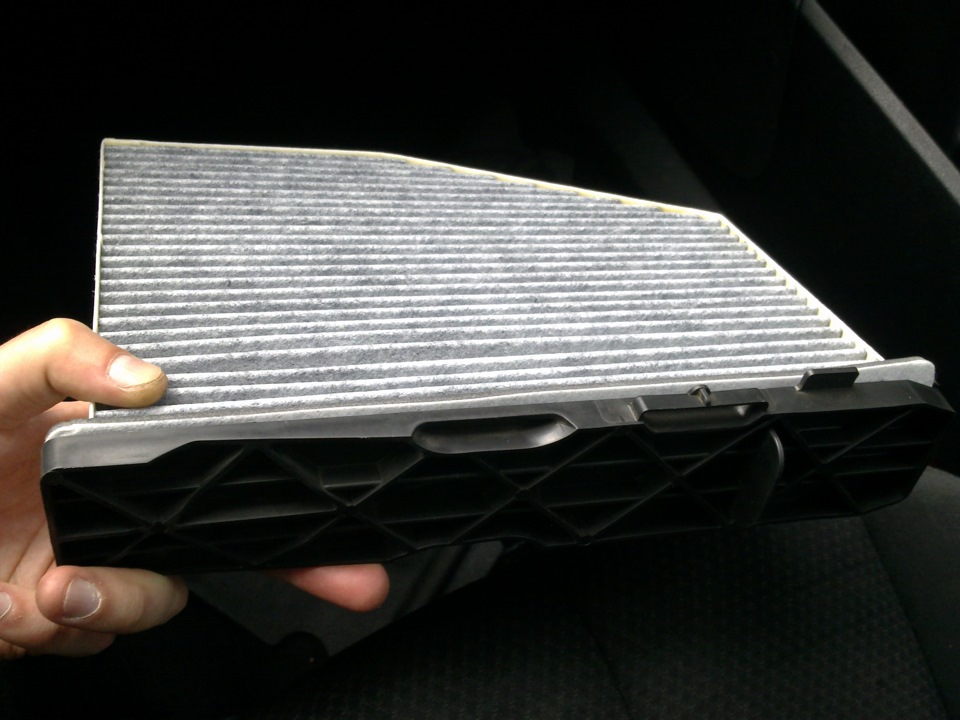

1. На месте переднего пассажира, под вещевым ящиком откручиваем два пластиковых винта и снимаем "накладку".
2. Видим пластиковую задвижку.
Сдвигаем ее вправо.

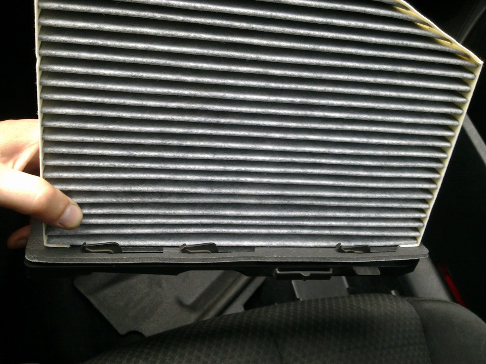

Извлекаем задвижку вместе с фильтром вниз.
Состояние фильтра за год эксплуатации:
[IMG]hhttps://passatworld.ru/othr/bz/b6conf/c54e41cs-960.jpg[/IMG]
Меняйте почаще!

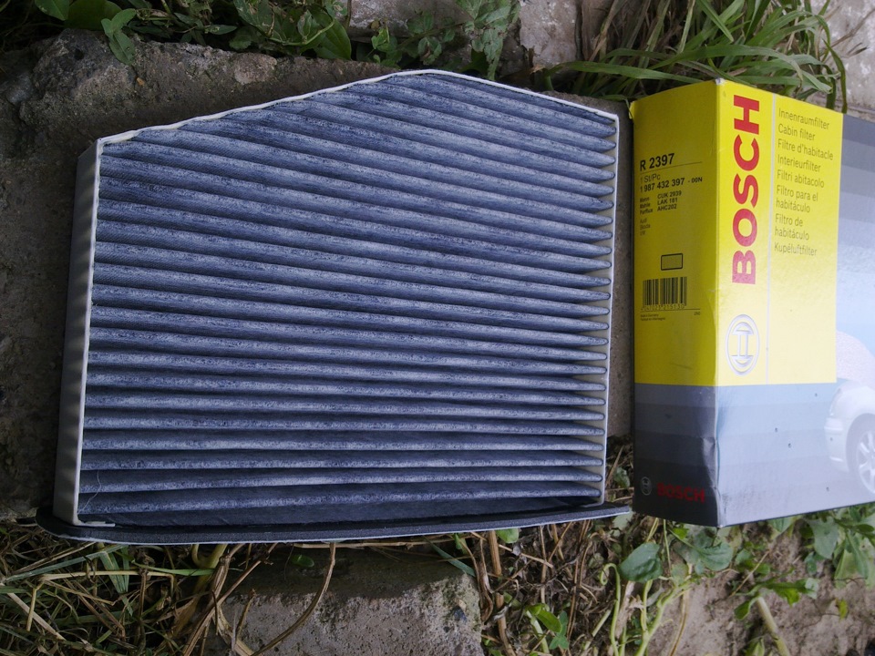

3. Новый фильтр
Я установил Bosch 1 987 432 397 — угольный фильтр.
Крепим его к задвижке, хотя можно сделать это потом.
Соблюдаем правильное положение при установке в соответствие с направлением потока.
4. Ставим обратно.
Все закручиваем.
Готово!
