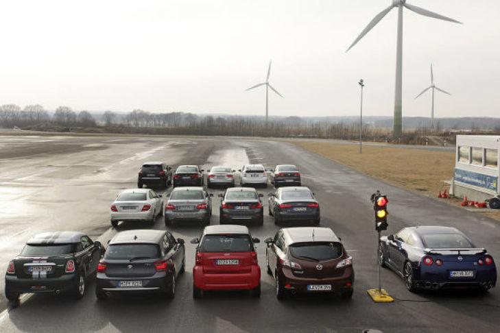

Чтобы никто не сказал, что русские все перепутали, а автор — тормоз прогресса (впрочем, так все равно скажут), обратимся к нашим западным коллегам. Журналисты немецкого AutoBild взяли на тест 15 автомобилей с системой start/stop и поставили простейший эксперимент: решено было замерить задержку старта со светофора. Иными словами, в расчет брали время разгона машины до 20 км/ч при включенной и выключенной системе. В первом случае мотор на светофоре был обесточен автоматикой, а во втором — молотил на минимальных холостых, как обычно.
Сейчас человек с Запада скажет правду наивным покупателям. С Запада и Востока.
Что намерили? К примеру, до зачетных километров в час Mazda CX-3 Skyactiv-D разгоняется с глупой автоматикой за 3,15 с, хотя без нее делала то же самое всего за 1,54 с! Бездарная система ухудшила разгон вдвое, скушав 1,61 с!
Немногим лучше дела шли у Volkswagen Polo 1.4 TDI (дополнительная задержка — 1,48 с) и Hyundai i30 blue 1.4 (1,12 с). Сколько гудков в спину обретут на каждом перекрестке их водители, прикиньте сами.
На этом фоне потеря всего лишь в 20% выглядит уже шикарно. Именно так себя показали Audi A4 3.0 TDI quattro и Porsche 911 Carrera. А Mercedes-Benz GLC 250 4Matic вообще в шоколаде: он задержался всего на 0,08 с.
