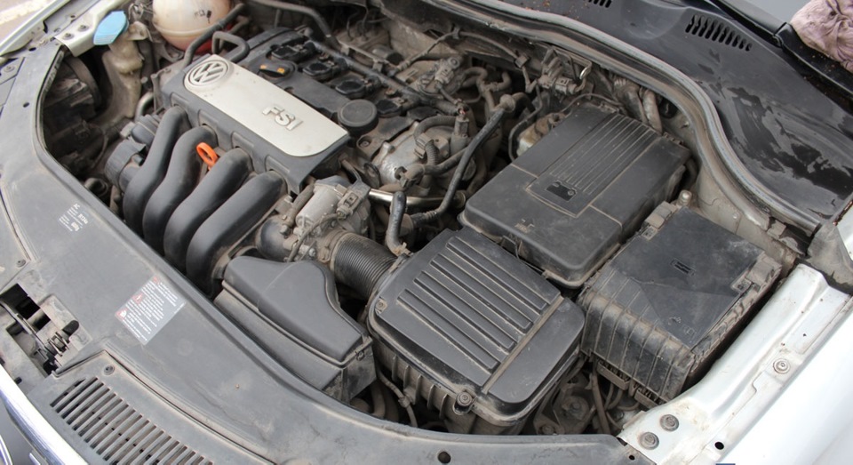

ИЗВИНИТЕ ЗА ГРЯЗНЫЙ ДВИГАТЕЛЬ, обязательно помою
Итак приступим

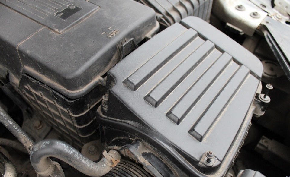

Откручиваем четыре самореза по краям крышки воздушного фильтра.

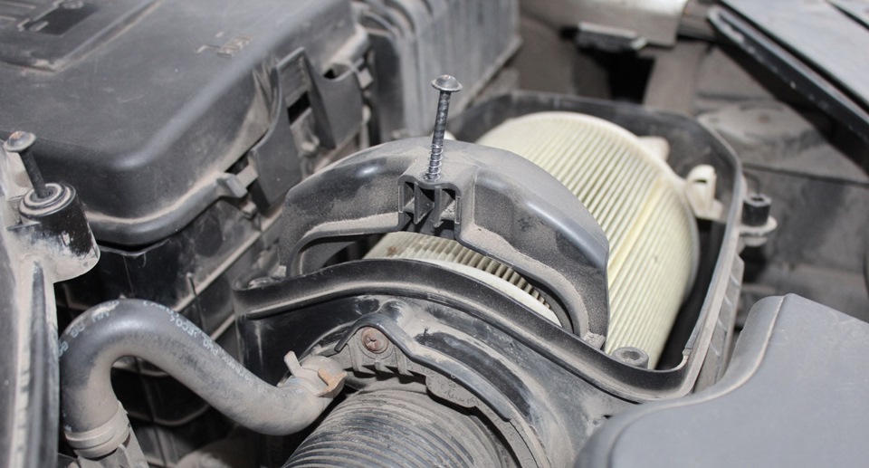

Откручиваем еще один саморез держателя самого фильтра.
После того как открутили шуруп(винт)
Вынимаем фильтр.

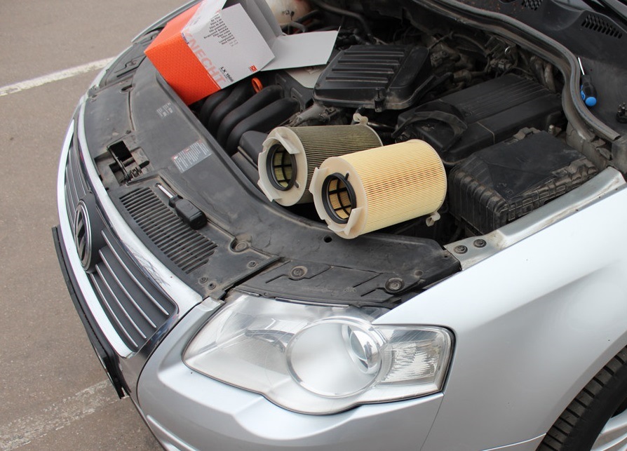

Старый и новый фильтр.
Вставляем новый фильтр и радуемся.
Номер оригинального фильтра: VAG 3C0 129 620
Я установил: Knecht (Mahle Filter) LX 1566
