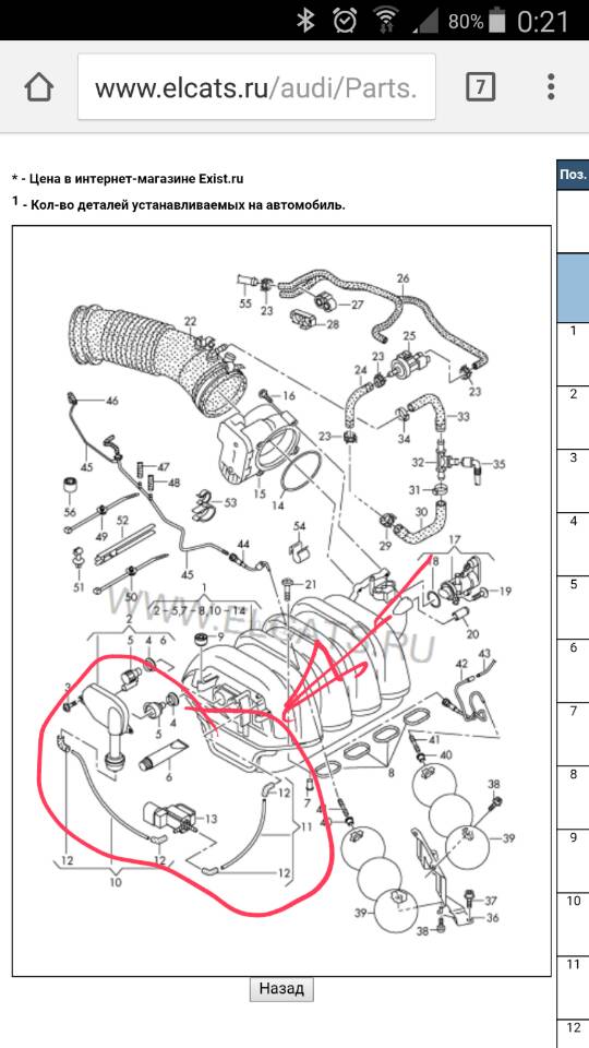

    А что это за труба и патрубок?
    Das Uaz
  8. #68
    28.03.2014
    18,238
    Получено: 2,148
    Отправлено: 89
    По логике - да. А по ВАГу - блинблинблин
    надо взять на вооружение
    V8 FSI Не делал, на v6 возле морды куча вакуумных трубок на заслонки коллектора, их клапана и тяги
  9. #69

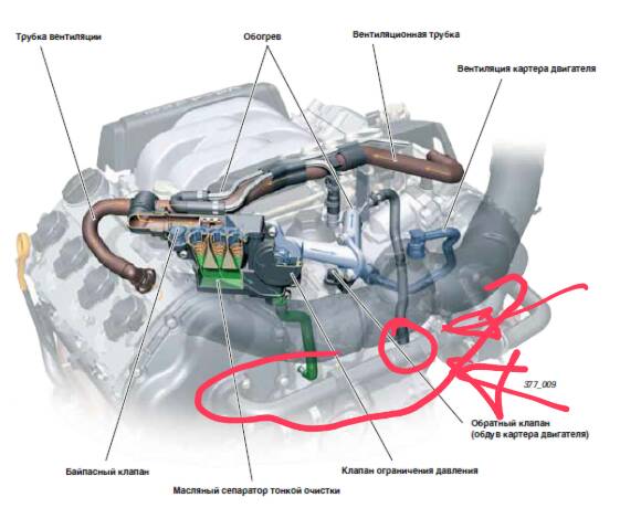

    Это задняя часть двига. Не прорисована дальше трубка охлаждения/обогрева.
    Там, кстати, все ровно.
    Но есть акуенно слабое место. Из за него я полтос за так сервисам подарил. Зеленая трубка часто соскакивает со своего посадочного места. А по этой трубке из циклонов масло скидывает обратно в картер. Трубка соскакивает и по всем признакам - течь масла из развала цилиндров. А там прокладок - жопой ешь.
    Вот меня и развели на всякую херню дважды, течь не убрали, убрал сам за час под жили-были со свояком.
    У меня - грустнее. Груши - сзади, заслонки - электрикой, по идее - вакуумных впереди не должно быть. Пока все еще ищу

    Ты машину-то с мотором хоть озвуч, а то даже элкаст не открыть.
    Das Uaz
  12. #72
    фотку хоть сделай того места где дымило
    Никак.
    Возьми пасцат, встань у правого крыла и смотри в сторону радиатора там, где воздухозаборник. Это если вкратце
    А8 4,2 бенз, BVJ

    12.04.2009
    Москва, Люблино
    11,247
    Получено: 2,216
    Отправлено: 594
    Получается где-то здесь...
    Это если машина после 2008г.
    Das Uaz
  14. #74
    2007 сборка.
    Там вишь, какое дело...Когда я дымом дул, дым шел вообще как из радиатора. Ни разу не дымнуло от заслонок или еще откуда. Т.е. четко видно, что сам дрыгатель не подпускает дыму....
    Вот тонкие трубочки смущают, завтра если успею - отревизирую - там две не стоят на своих штатных местах - как сдвинуты, но блин....
    Съема морды по ходу не избежать
