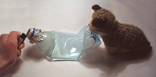

    Давно-давно на Жигулях еще искали дырку уже не помню где, перерыли все что можно. В итоге мастер взял обычный насос, смастерили дымовуху, насос подключили кудато там и загерметизировали вход, дымовуху бросили в бутылку, подключили на вход и насос начал качать в движок дым. И сразу стало видно откуда поперло.

    Селитровая бумага обычная - плотная шашка скручивается и оборачивается толстым слоем фольги, потом бумага для выпечки и еще фольга. И носик длинный делается чтоб жар не вырывался, и в обычную пластиковую бутылку кидаешь - ее не успеет прожечь. Может ее можно как то внутрь движка засунуть, например в консервной банке с мелкими дырочками, чтоб пепел внутрь не попал в масло... Нормальная шашка создаст внутри давление и оно также попрет из щелей, только как бы давление избыточное не было чтоб не повырывало все там

    MagnumAE, дешевый тенисный шарик разламываешь... тот который для пинпонга... заматываешь это в фольгу и получаешь буеву гору дыма... надо бутылку пластикувую пятилитровую ... в ней делаешь две дырки паялом... протаскиваешь мипеля для бескамерных шин... резервуар под Футилку готов... подключаешь эту конструкцию во впуск... открываешь крышку бутылки... поджигаешь и тушешь заготовку кидаешь это в бутыль закрываешь и дуешь...
