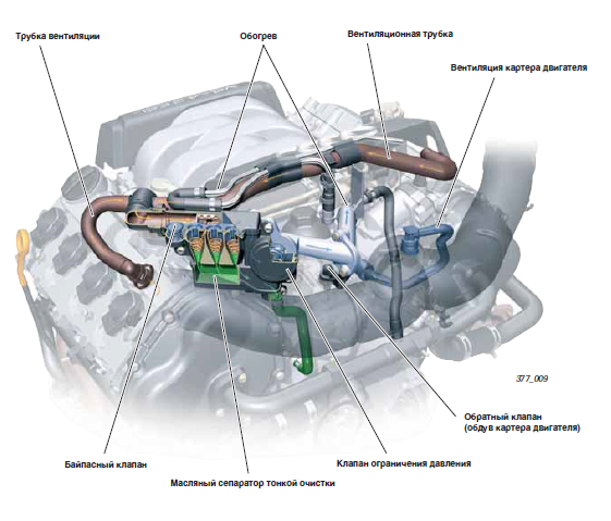

    Помните, была от меня тема там, по катам, шматам, форсункам все такое?
    Все - чепуха. Тряска и пропуски лечатся затыканием пальцем входного отверстия для картерных газов на аналоге грибка. Т.е. - присутствует банальный подсос воздуха где то вверху.
    Что было сделано?
    Заменена прокладка клапанной крышки.
    Проведена ревизия соединений и состояния трубок вакуума.
    Проведена ревизия дросселя (хз - зачем, но он чистый, красивый, всё с ним гут).
    Посажена на герметик трубка вентиляции. На всякий случай, больно свободно она снимается-ставится.
    Что можно еще посмотреть не вынимая мотора? Плеа, реально запарился....
    Вот картинка из программы самообучения:
    Название: Новый точечный рисунок.bmp
    Что еще можно покопать-то, а?
    а почему нельзя палец заменить на пробку от шампанского и так ездить?
    48,680
    Сальник коленвала не течет случаем?
    Разряжение на холостом ходу в коллекторе какое в двух случаях?
    Но тогда придётся делать открытую вентиляцию картера, а это теперь по экологическим соображения запрещено.
    А так - по теме, то чел ищет чёрную кошку в тёмной комнате, которой там нет.
    Точнее, он проблему уже и нашёл, только в виде следствия.
    Уже теплее, от Ваня молодец!

    Вань, а почему нельзя найти подсос сделав опресовку впуска ? и всего что с воздухом связано там в этом монстре.
    В этом моторе "открытая вентиляция картера" не возможна ни теоретически, ни практически. До экологических соображений даже обсуждение этого вопроса не дойдет. Ибо с подсосом воздуха и мотор работать не будет.
    Что впрочем и происходит.
    Имеется подсос- имеются и пропуски.
