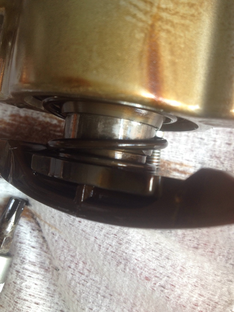

    еще раз пересмотрел видео... на нем видно что верхний поршень гнц имеет люфт... которого быть не должно
    Это касается моего видео?

    Да ... Заметил по маслу на стыке что шатается как раз сам поршень ...

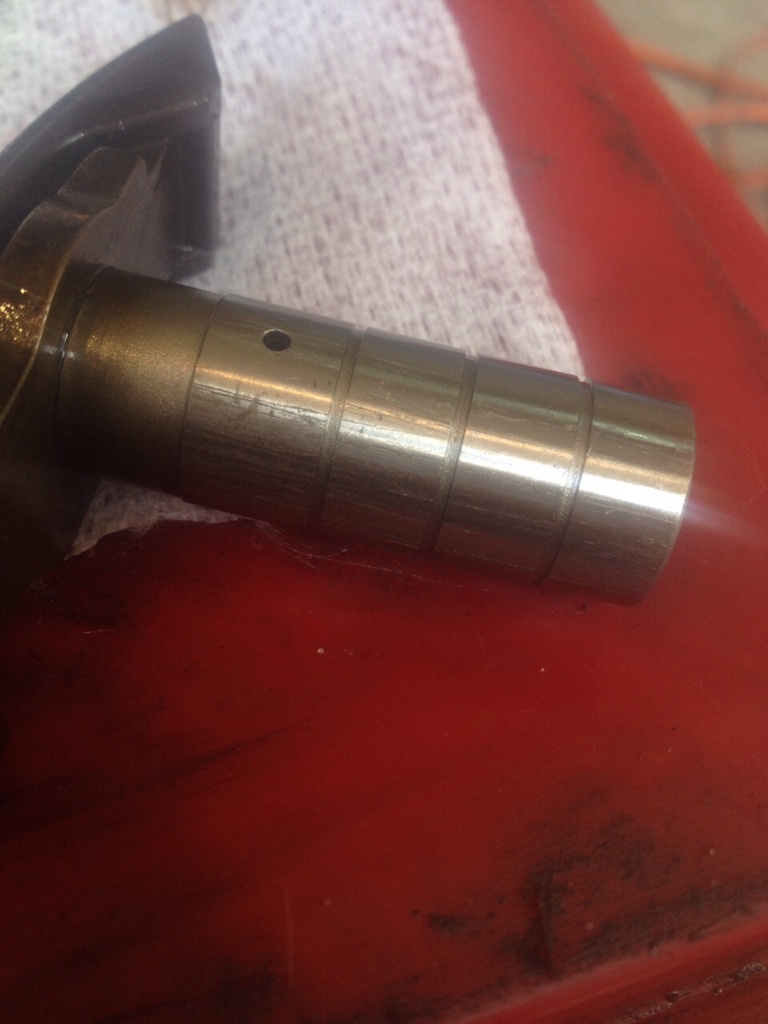

    Откуда эти царапины? Он как-будто перед сборкой сначала в песок попал..

    Ну царапины есть как на верхнем так и на нижнем... Думаю просто качество металла отвратительное...
