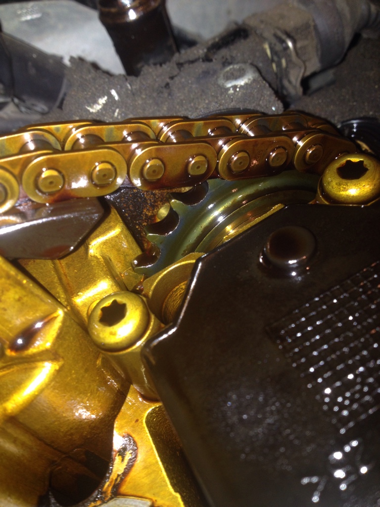

    В общем решил создать тему... так сказать навеянную практическими занятиями...
    Тут как говорится лучше снять клапанную крышку и осмотреть звезды распредвалов... чем слепо ожидать загиба впускных клапанов...
    Несколько иллюстраций...
    Для начала вполне живая себе звезда
    На троечку...
    Процесс полным ходом
    Доедает
    Доела
    Взято из Тырнета

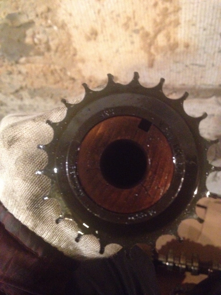

    komsernik, на первых двух фотках мой мотор... пробег 350 тык не делалось ничего... на третьей фото выпускного вала клубного ARG Пробег 427 тык...
    почему только "выпускную звезду" жрет?
    жрет обе, выпускная более нагруженная... жрет когда изнашиваются ролики цепи полагаю... просто от времени... чем больше съедает тем меньше становится диаметр звезды... реально видна разница между здоровой и пораженной...
    это происходит при полностью исправном фазорегуляторе... и шумы при этом практически отсутствуют... мотор ездит без ошибок и каких либо сдвигов основных параметров доступных для диагностики через ваг ком
    Цитата Сообщение от aleks19411 Посмотреть сообщение
    маслице кастрол делает свои дела))))
    не было там кастрола... лукоил... клапанная чистая почти... надо было сделать фото... без налета ни одной головы не видел которая ездила больше сотки... масло тут не при чем... время и километры...

    Растяжение цепи и, как следствие не попадание роликов на зубья шестерен. Дальше процесс износа

    мотор с пробегом в 350 тык валит на все деньги... надо только вовремя распредвалы и цепь менять... ну если совсем вовремя то можно только цепь

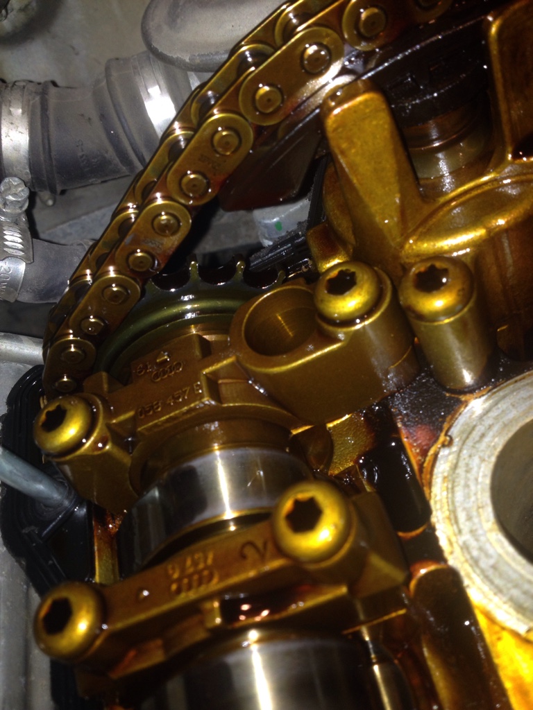

    Я свой вал вытащил таким

    а клапана впускные, средние при этом средние какими вытащил?
    13.05.2014
    101
    не смотрел ,а что там можно было увидеть?

    По умолчанию Звездная Болезнь 20V или, лучше знать, чем пропустить и попасть
    обычно при перескоке цепи гнет впуск...

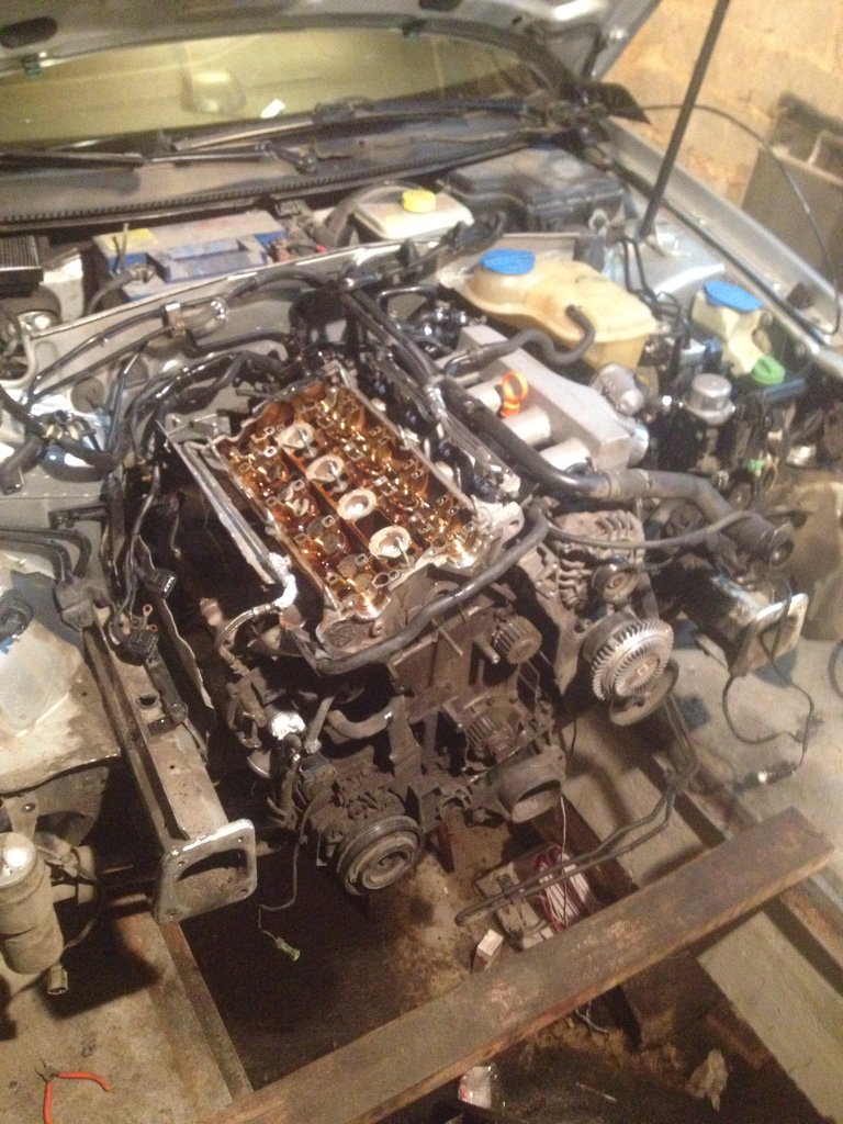

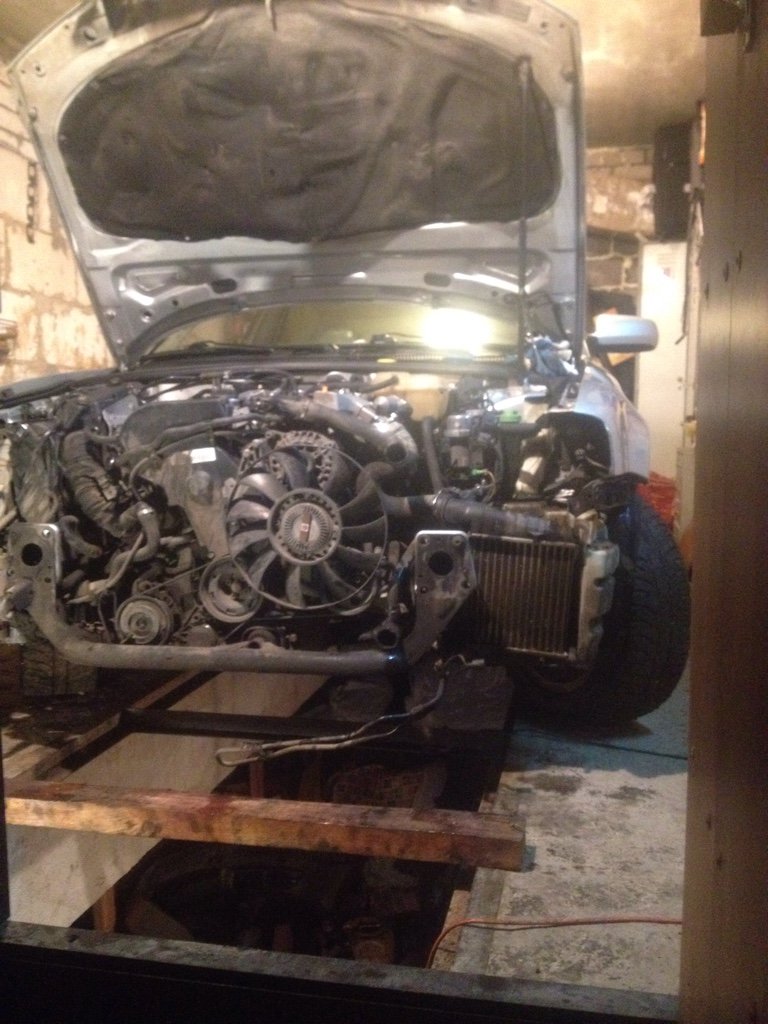

    ну мотор вытаскивать не хочу пока... валы заменю да мск наверное... плюс ремни ролики,радиаторы отмыть перед летом, интеркуллер... короче куча бабла...

    FLYTs, чо- то как- то не профессионально...
    Разобран весь моторный и полдвигателя, а клеммы с аккума не сняты...
