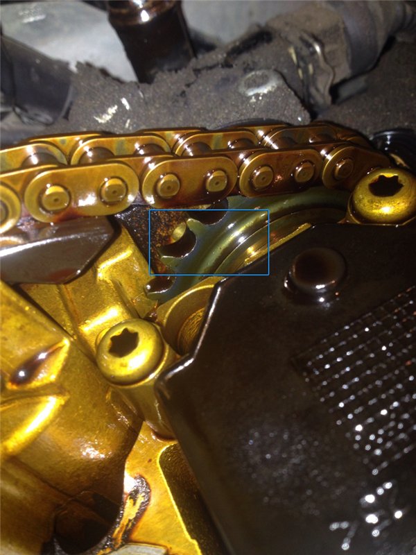

    там цепь доедает звезду выпускного распредвала
    а на картинке очень красиво! где косяк?
    на зубьях звездочки...
    вот как должно быть... хотябы так

    350 тык набегала с постоянными люлями на чипе сейчас звездочку заменю на вале... есть небольшие наработки в этой области только нужно проверить их на "прочность"...
    и впуск хочу до кучи 8,41mm, 202°, 16° n.OT

    Не разглядела разницы в зубьях звёздочки...

    вот "плохая"

    FLYTs, Зубцы без шапочки на конце?
    углубление звезды выжрано? не пойму...

    Зубья тонкие и сожраты в одну сторону.
    ясно, лунку стесало
