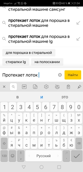

    Решил загуглить)
    Мож конечно и проделки Алисы в выгрузке поиска)
