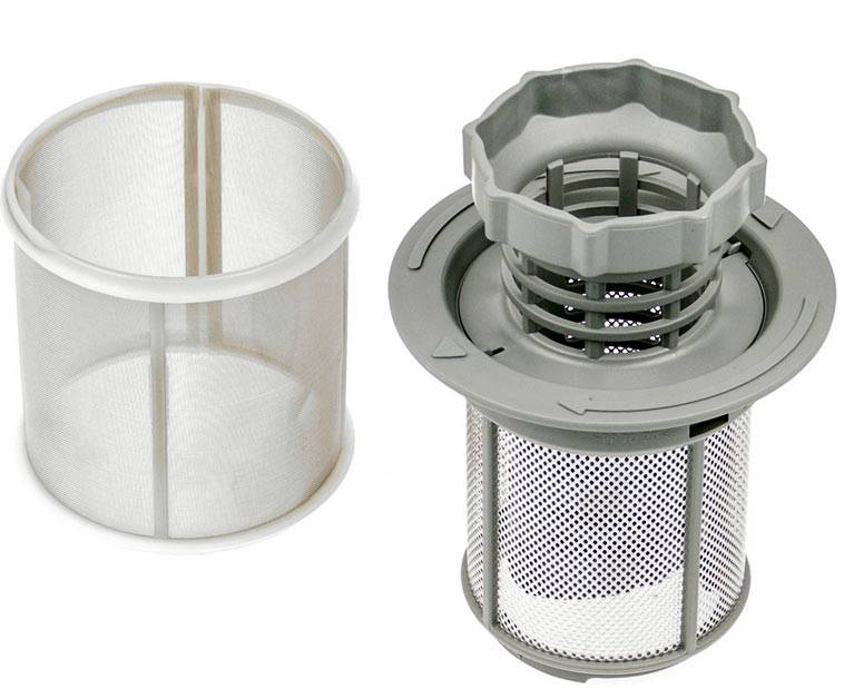

    Какая сосиська
    Там фильтр стоит

    Какая сосиська
    Там фильтр стоит
    Я вас умоляю.... какой фильтр. На входе водопроводной воды????
    А в инструкции есть запись: "Перед закладкой грязной посуды ополосните ее горячей водой, чтобы смыть остатки пиШти"???
    Или..."После мойки посуды, достаньте фильтр, почистите его или замените" Как-то не комфильно, затратно и не удобно. На....зачем такая машина???
    Куда проще как в унитазе устроить водяной затвор в виде петли трубы Центробежный насос даже сИсисЬку перемолотит и через затвор канализация ее в перемолотом виде примет. Она и не такие отходы жизнедеятельности в унитазе принимает без проблем
    Такой обыкновенный фильтр, стоит на сливе, до насоса ПМ.
    Сосиски
