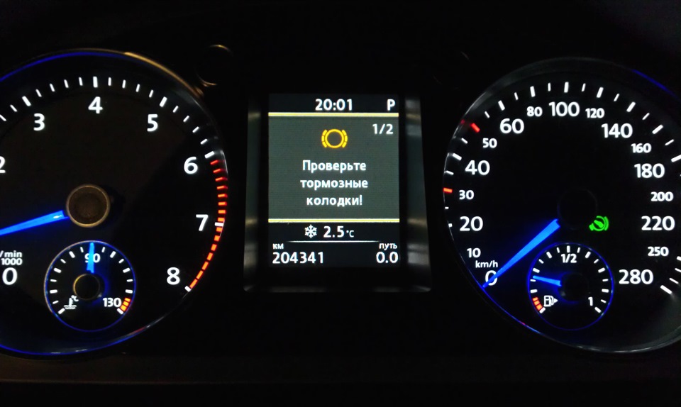

В один прекрасный одесский день совершая поездки туда-сюда, выскочило окно на максидоте – проверьте тормозные колодки.
Проверьте свои тормозилки
В подсознании сразу нарисовалась картина что всё — пора менять, осталось только дождаться долгожданного скрежета метал о металл (всё равно диски под замену), этот промежуток очень мучительный и постоянно задаёшься вопросом – ну когда же это произойдёт?
Этот интервал у каждого по разному – 300-400 км а то и больше, если загорелось такое окно на максидоте – это означает что колодки стёрлись до датчика и провод отвалился, те кто собирается где-то выезжать на дальняк — лучше заменить!

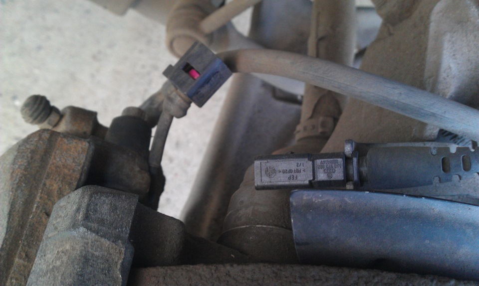

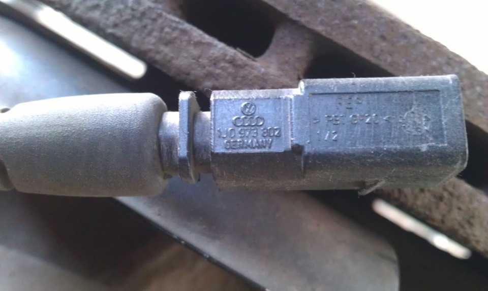

Ставим машину на ровном месте, заднее колесо подпираем с двух сторон чтобы не скатилась, предварительно приоткручиваем болты колёс с двух сторон, домкратим переднюю левую сторону машины, снимаем колесо в сторону, для подстраховки под порог под твёрдую часть ставим пенёк или что-то другое, первым делом осматриваем резино-технические изделия, особенно тормозные шланги (если есть трещины — только замена!), поворачиваем рулевое колесо в сторону снятого колеса, поднимем капот и откручиваем пробку расширительного бачка ТЖ (при сжатии поршней суппортов будьте готовы к отбору лишней ТЖ), предварительно очищаем суппорт от грязи (использовал щётку по металлу мягкую, спрей клиннэр очиститель суппортов), отсоединяем разьём датчика износа колодок,
отсоединяем разьём
партномер кому надо

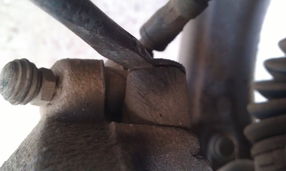

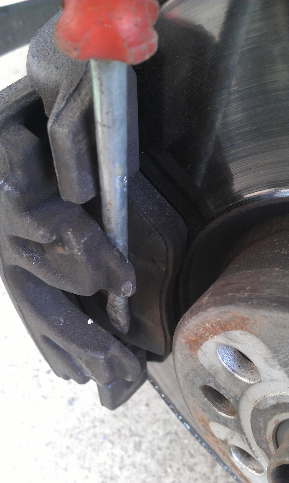

снимаем скобу широкой плоской отвёрткой,
той же отвёрткой сжимаем максимально поршень суппорта (не забываем и следим за уровнем жидкости в бачке),
сжимаем поршень

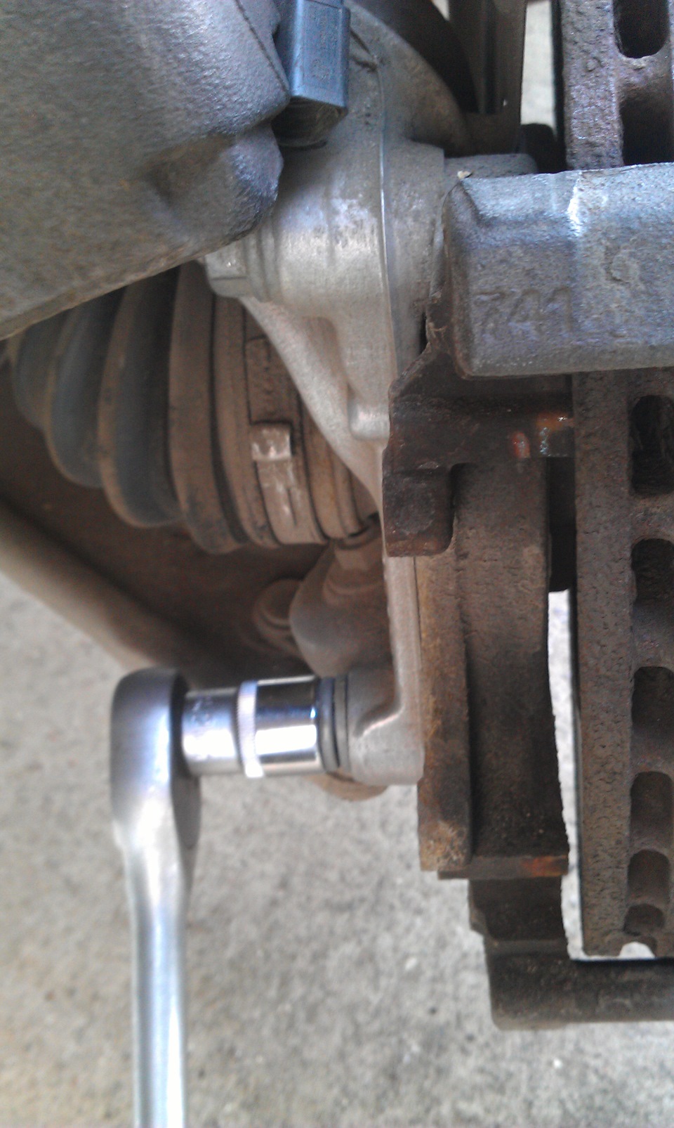

берём торкс № 45 откручиваем направляющие суппортов,
снимаем главную часть суппорта с поршнем и подвешиваем на самодельный крюк из сварочного электрода на пружину стойки, снимаем старые колодки, головкой № 21 откручиваем два болта второй половины суппорта,
откручиваем вторую половину суппорта

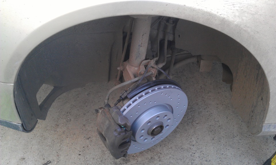

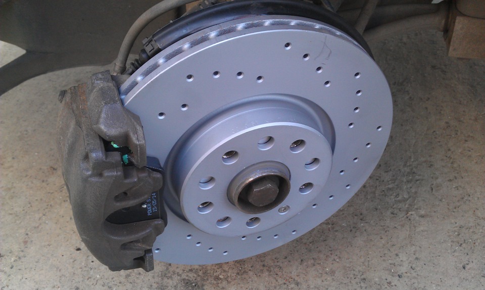

Итог на лицо,
левая сторона
левая сторона
правая сторона
правая сторона

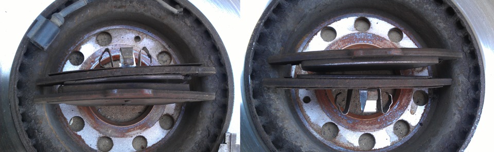

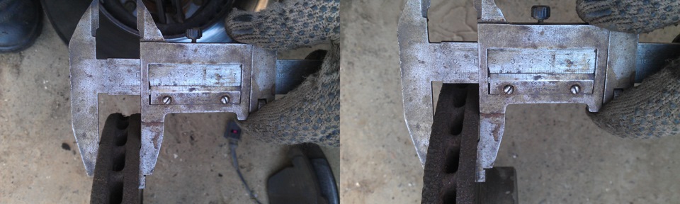

замеряем старые диски левый – 22 мм, правый – 21.6 мм
левый и правый диски
левые и правые колодки

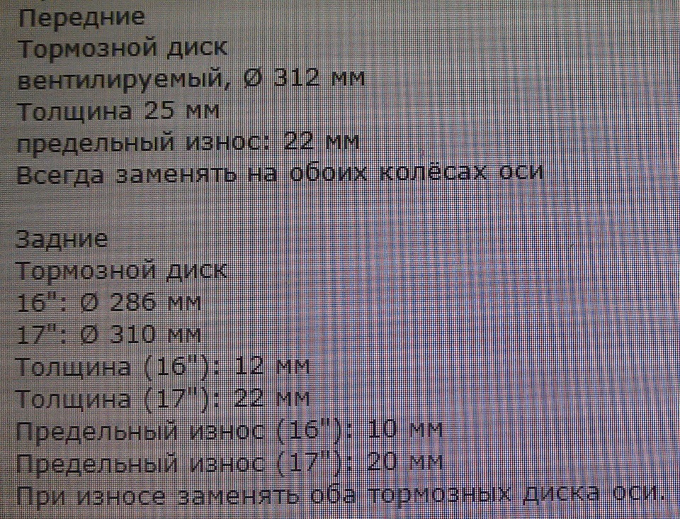

допустимая норма толщины дисков Passat B6
