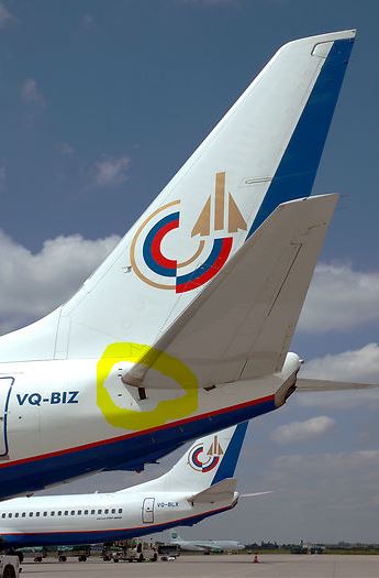

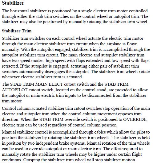

    Стабилизатор предназначен для компенсации пикирующего момента, создаваемого крылом самолета классической схемы. Пикирующий момент крыла зависит от центровки самолета, которая может меняться в широком диапазоне в зависимости от загрузки.
    Для обеспечения этого широкого диапазона центровок (а так же, для улучшения управляемости ВС в продольном канале) конструкция стабилизатора обеспечивает его подвижность. Вот здесь можно глянуть "рисочки" в пределах которых он может двигаться вокруг поперечной оси.
    Управляется стабилизатор электрически (основной способ) и механически. Основной способ подразумевает два канала управления одним электромотором - автопилотом и пилотом, через кнопки, расположенные на штурвале. Стабилизатор жестко связан с "колесами" ручного управления, которые нахзодятся в кабине пилотов.

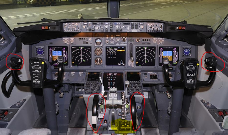

    На фото ниже я обвел красным кнопки на штурвалах, колеса триммирования. Желтым я выделил STAB TRIM CUTOUT SWITCHES, они нам дальше понадобятся.
    Каждая кнопка ручного управления состоит из двух независимых половинок, расположенных рядом - как раз на случай "залипания" контакта на перекладку. Одна "половинка" разрешает действие, вторая - несет управляющий сигнал.
    При перекладке стабилизатора, неважно, по чьему сигналу - пилота или автопилота, колеса ручного управления начинают вращаться с характерным трескающим звуком. Я слышал, что некоторые пилоты умудряются какие-то прокладки из бумажек сооружать, чтобы заглушить этот звук. Большей глупости придумать сложно, ведь этот "треск" на то и рассчитан, чтобы его слышали - как раз для того, чтобы обратить внимание на то, что стабилизатор двигается и, возможно, определить, что двигается он подозрительно долго, что может свидетельствовать о ситуации RUNAWAY STABILIZER, в которой надо действовать очень быстро.
    Убегающий стабилизатор
    Электрика такая электрика. Несмотря на то, что данное событие маловероятно, тем не менее, оно возможно и имело место быть в истории эксплуатации гражданских самолетов - самопроизвольная перекладка стабилизатора на пикирование или кабрирование. И В737 тут не исключение.

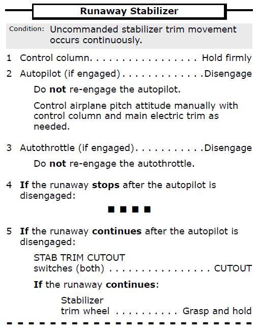

    Специально для таких случаев, существуют действия, которые должен пилот предпринять для победы над ситуацией. Действия довольно простые, и на тренажере отрабатываются без каких-либо сложностей, но, как всегда, есть "но", о которых поговорим ниже.
    Действия следующие:
    1. Определить ситуацию. Уверенно держать штурвал.
    2. Отключить автопилот и автомат тяги.
    Если проблема была в автопилоте, то ситуация исправится уже сейчас.
    3. Если движение не прекратилось - отключить STAB TRIM CUTOUT SWITCHES. Эти выключатели отрезают электрический сигнал из цепей управления стабилизатором.
    4. Если проблема снова не прекратилась: схватить колесо и удерживать его. Каждое колесо имеет откидывающуюся ручку, которая может помочь удержать колесо. (кому интересно, хватит ли сил и почему - читайте последний абзац скрина из FCOM ниже).
    Есть еще одна интересная фича, которая помогает при самопроизвольной перекладке, если она была вызвана заблудившимся кулоном - при движении штурвалом в сторону, противоположную движению стабилизатора (штурвал "на себя", стабилизатор - "на пикирование"), движение штурвала имеет приоритет и подача кулонов к электромотору прекращается.
    Кроме, как если еще один перекелючатель (STAB TRIMM OVERRIDE SWITCH), расположенный на пьедестале между пилотскими креслами, не переключен из положения NORM в положение OVERRIDE. Если же он переключен, то можно тянуть штурвал на себя, а стабилизатор отклонять на пикирование.

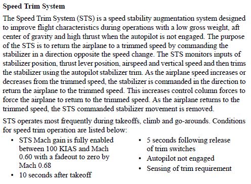

    Кроме всего вышесказанного, есть еще одна полезная особенность, которая, тем не менее, может привести к усыплению бдительности пилота. Стабилизатор может сам вращаться даже тогда, когда автопилот отключен - им управляют особые системы, обеспечивающие заданные параметры управляемости, контролирующие нагрузку на штурвале, которым сейчас управляет пилот.
    То есть, при обычном пилотировании, если система определяет нестриммированные нагрузки на штурвале, то она начинает вежливо подкручивать стабилизатор, который, конечно же, издает характерные звуки.
    Теперь вспомним о том, что при противоположных движениях штурвальной колонки и стабилизатора, последний прекращает свое движение. В условиях бурной атмосферы приходится штурвалом управлять довольно активно, тем более, что при уходе на второй круг обычные движения - "на себя", на кабрирование. В нашем же случае, стабилизатор подозревают в самопроизвольном уходе на пикирование.
    То есть, прежде чем предпринять действия по памяти, ситуация должна быть распознана. Учитывая особенности работы Speed Trim System (безусловное благо, конечно же), учитывая условия полета и конструктивные особенности (противоположные движения блокируют стабилизатор), учитывая стресс экипажа и накопленную усталость, учитывая занятость при выполнении ухода на второй круг и перенацеливания мозгов на выполнение ухода на запасной - проморгать развитие ситуации очень легко.

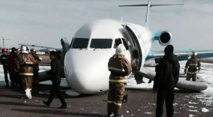

    Очевидцы сняли на камеру аварийную посадку самолета Foker-100 в аэропорту Астаны.
    27.03.2016, 10:44
    Причиной случившегося сегодня утром ЧП с пассажирским самолетом, на борту которого были 116 пассажиров и пять членов экипажа, стали неполадки с передним шасси. Экипаж был вынужден сажать самолет без выпущенной передней стойки.
    На кадрах видно, как Foker-100 приземляется на взлетно-посадочную полосу, после чего «втыкается» носом в землю и катится так несколько сотен метров. За самолетом стелется хвост черного дыма. К счастью, все обошлось благополучно, никто не пострадал. Наблюдавшие за этой драматичной сценой свидетели не скрывали своего восхищения.
    Очевидец: «Красавцы, сели! Все целое! Аж мурашки по коже! Молодцы, ребята!»
    Аварийный самолет принадлежит казахстанской авиакомпании Bek Air. Борт следовал рейсом из Кызылорды в Астану. После сегодняшнего инцидента возбуждено уголовное дело по статье «Нарушение правил безопасности движения и эксплуатации воздушного транспорта».

    Пассажирка самолета Bek Air рассказала, что происходило на борту во время аварийной посадки
    сегодня, 12:1616 834 46
    Продолжение
    Пассажирка самолета авиакомпании Bek Air, совершившего аварийную посадку в аэропорту Астаны, рассказала о том, что происходило на борту, передает корреспондент Tengrinews.kz.
    Женщина отметила, что перед посадкой самолет облетел город несколько раз. "Персонал предупредил нас, что аварийная ситуация, и начал проводить инструктаж, что нужно делать в таких случаях. Все пассажиры сидели тихо и спокойно, молились про себя, паники не было. На борту было около 10 детей, совсем маленьких, некоторым меньше года, они плакали очень сильно. Говорят же, что дети всегда чувствуют опасность", - отметила она.
    Пассажирка также добавила, что они благодарны экипажу самолета и командиру за то, что те смогли посадить самолет без передней стойки шасси. По ее словам, они собираются написать благодарность в адрес экипажа. Однако пассажиры настаивают на том, чтобы руководство авиакомпании выяснило причину, почему самолет вылетел, если у него были технические неполадки.
    Также женщина пояснила, что в аэропорт для того, чтобы побеседовать с пассажирами и разобраться в ситуации, приезжал министр по инвестициям и развитию Асет Исекешев, чье ведомство курирует вопросы авиации в Казахстане.
    27 марта самолет авиакомпании Bek Air, летевший из Кызылорды, совершилаварийную посадку в аэропорту Астаны. По словам руководителя авиакомпании Нурлана Жумасултанова, действия командира в этой ситуации были абсолютно правильными.
    Подробнее:http://tengrinews.kz/kazakhstan_news...-bortu-291520/
    Любое использование материалов допускается только при наличии гиперссылки на Tengrinews.kz
