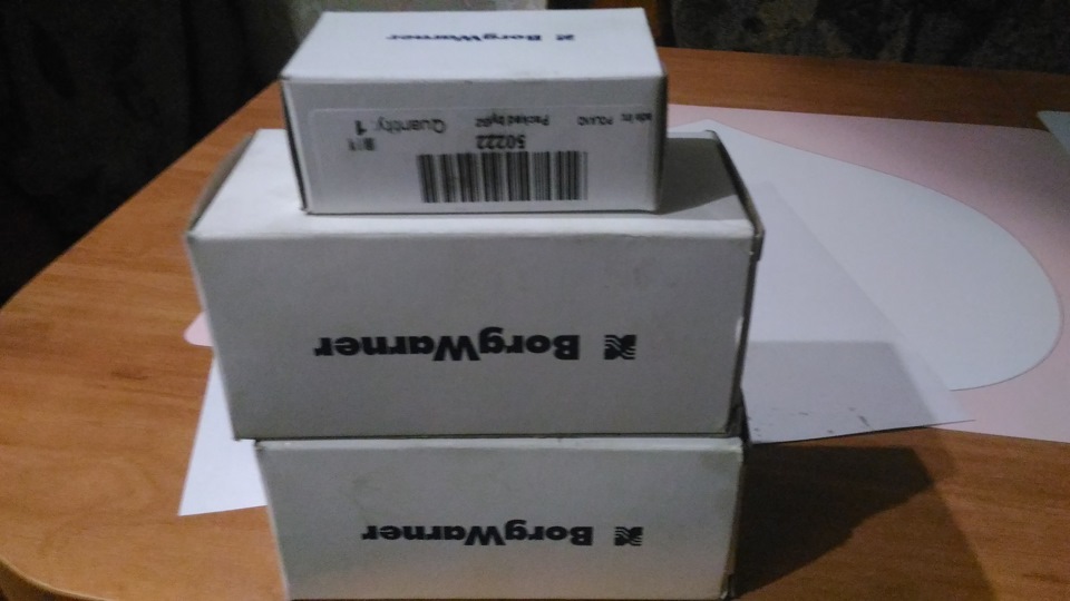

Пояснения по возможной проблеме я получил, а так же приобрел у него клапана в мехатроник.
клапана
N215 N216 N217

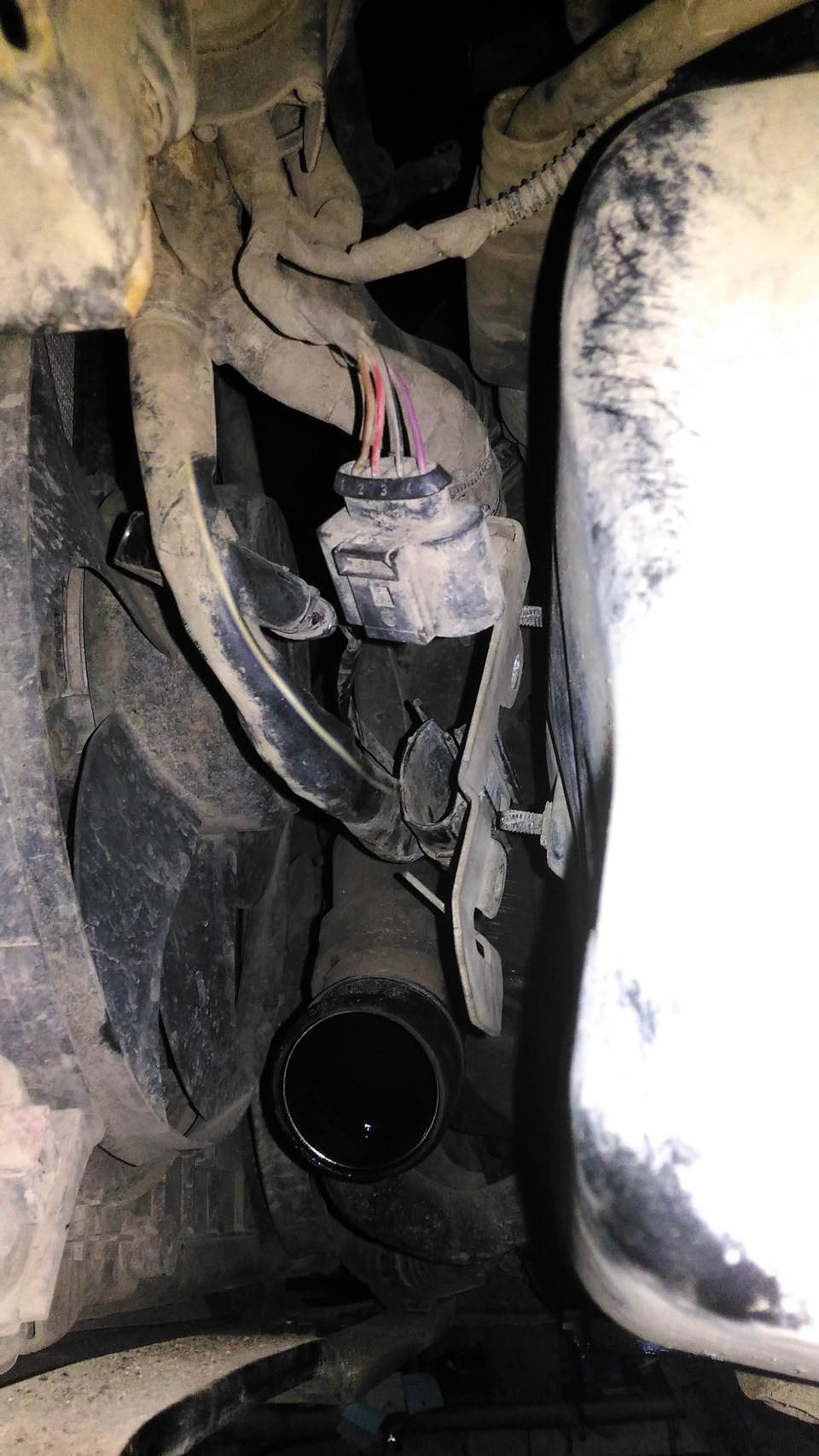

1. От крышки закрывающей мехатроник откручиваем кронштейн (2 гайки на 10) и выводим как можно выше, чтобы они потом не мешали в работе.
снятый партрубок и кронштейн

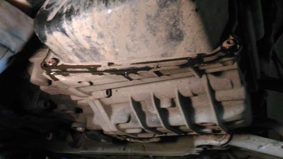

2. Откручиваем сливную крышку и ждем пока сольется масло, а затем шестигранником на 8 выкручиваем пластиковую переливную трубку, ждем пока сольется масло.
А вот и Паша! ждет когда я ему отработочку отдам
3. Сначала отпускаем, а затем откручиваем 5 винтов torx t-30 по периметру крышки, из под нее вытечет еще немного масла.
крышка

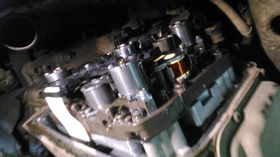

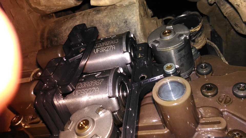

4. Немного покачивая, снимаем крышку и перед нами "сердце" DSG-6.
а вот и ОН!
5. Чтобы добраться до клапанов, потребуется открутить плату с контактными площадками для соленойдов и клапанов.
Она держится на 4 винтах torx t-20.
Вот она откручена, снять совсем ее не получится, только если снять полностью мехатроник.
плата
И без нее
плату завернули в пакет, что бы на всякий случай огородить от попадания песка и грязи.

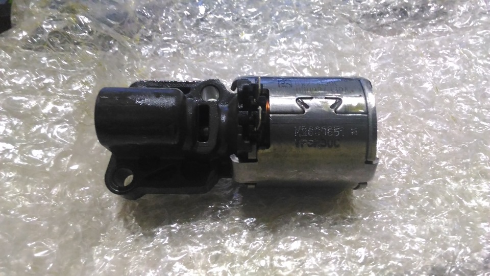

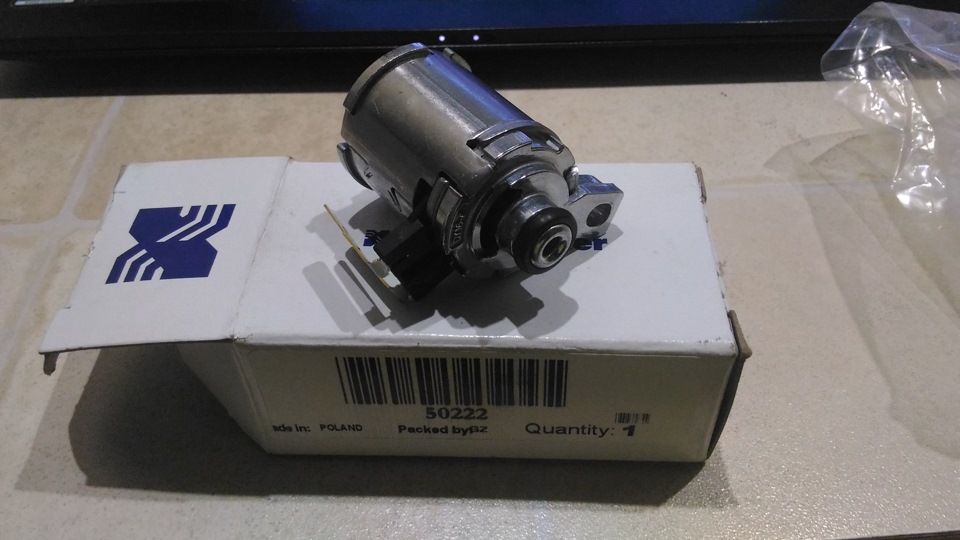

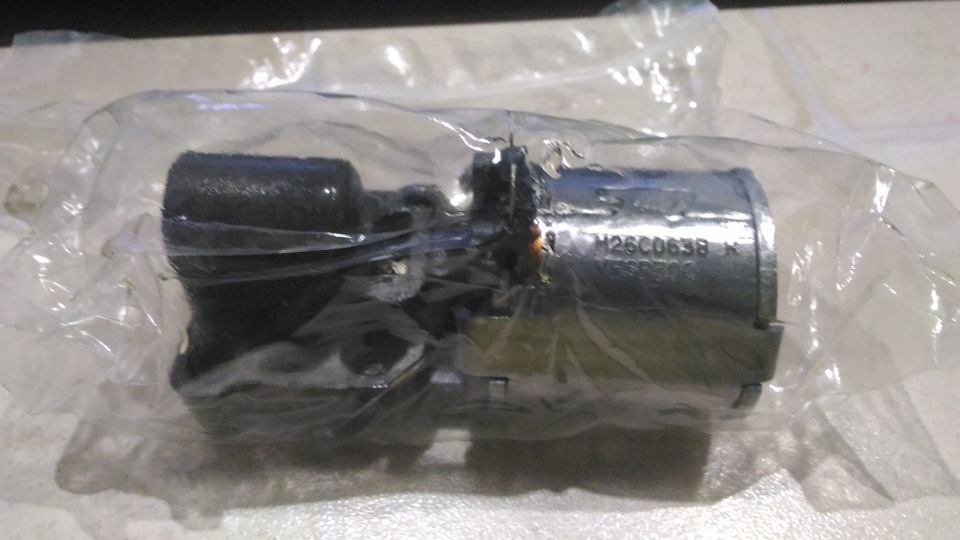

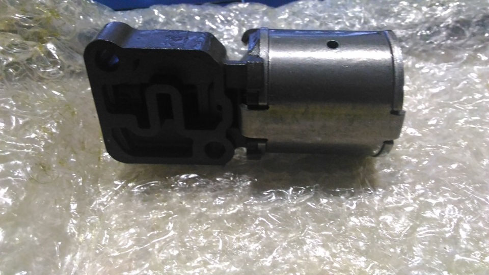

6. Откручиваем клапана, N-215/N216/N217
вот сами клапана 2 слева и верхний справа

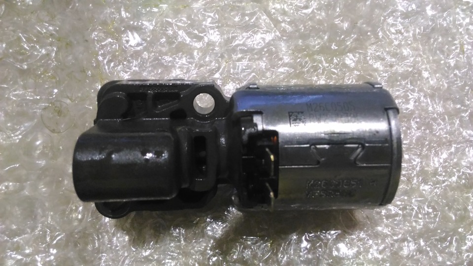

7. Откручиваем 5 винтов на 3 клапана и они уже на столе (слева куплены для замены, справа снятые с моей коробки)
клапана

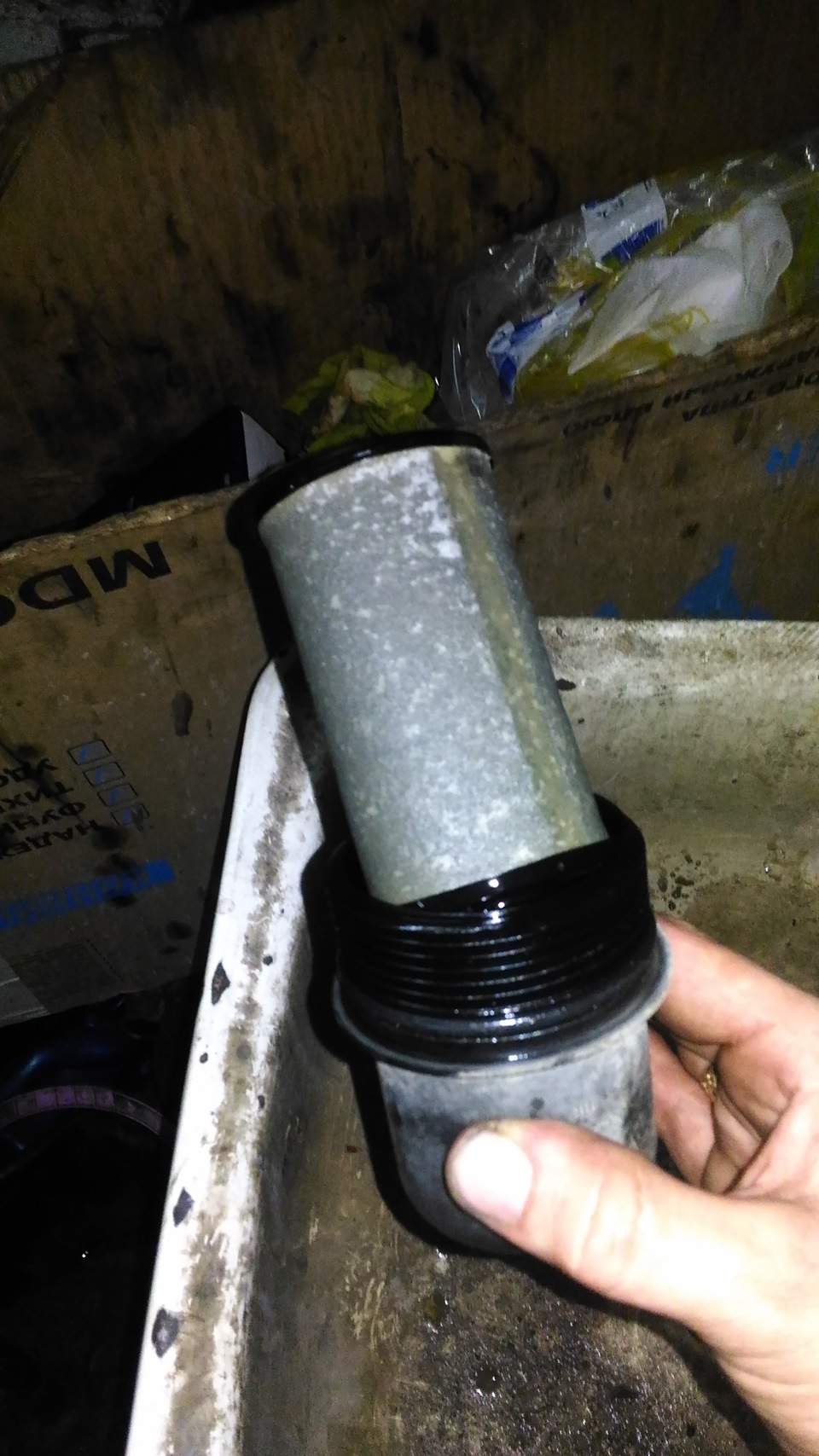

Фильтр был вот в таком состоянии, хз вроде с виду еще ничего
фильтр

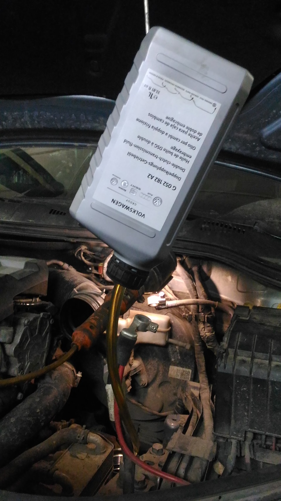

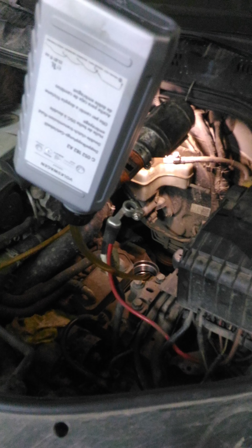

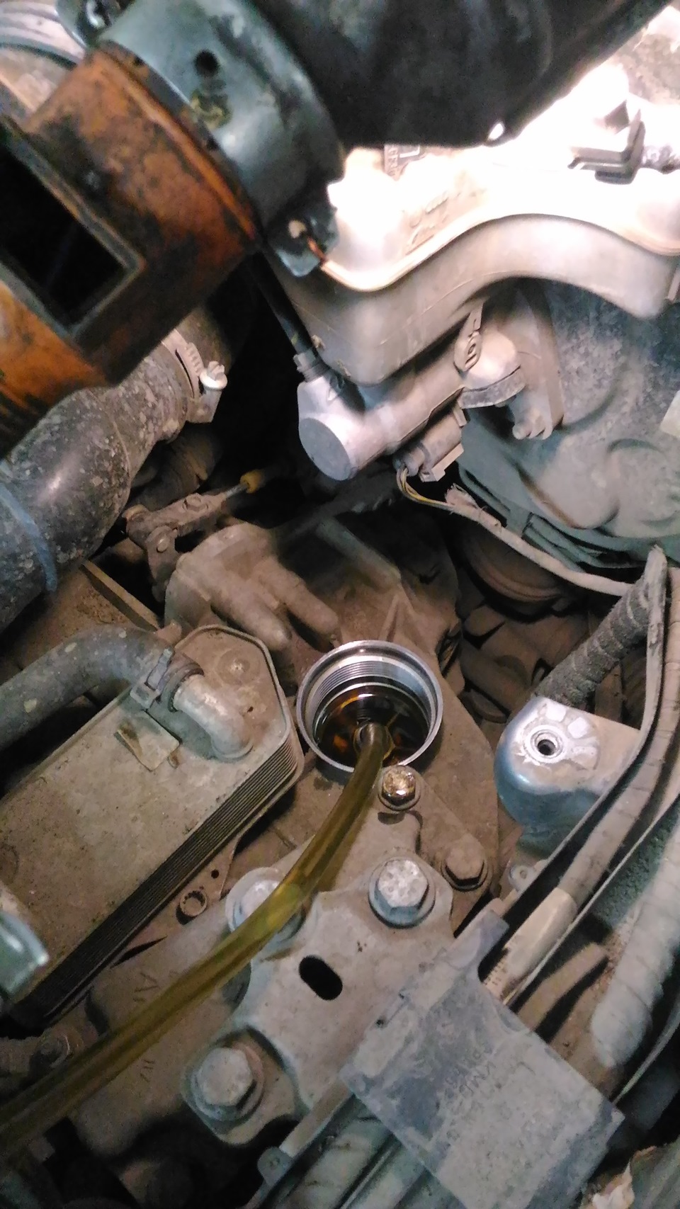

11. Приступаем к заливке масла. имеется 5 баклажек по 1 литру и будем их вливать через посадочное место для фильтра.
Нам понадобился силиконовый прозрачный шланг около 50см с внешним диаметром 12мм.
Встает аккурат в отверстие под фильтром, чуть слабовато, но для нас это не критично.
Второй конец врезаем в крышку от банки с маслом и получаем вот такую систему
Банку подвешиваем к капоту за кусок проволоки
12. Заливаем 5л. масла (G 052182A2), ставим новый фильтр (02E305051C)и закручиваем стакан, перед этим на стакане меняем уплотнительное кольцо (N 91084501)
