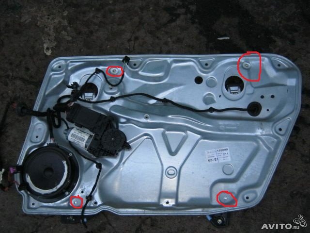

				Привет. Разбирал. Дверь. С замка снимал металлическую колбу с магнитами. Поставил все на место.
Хотел проверить работу и стекло опускалась и поднималось. Были звуки внутри двери. До конца не поднималось, 2-3 см. Решил проверить ход двери и опустил вниз. Были хруст какие-то.
Сам моторчик, колбу, еще раз ререпроверил. Собрал нормально.
Сейчас стекло опущено до максимуму вниз и не поднимается.
Моторчик жужжит. Но поднять не может.
Что делать?
Металлический щит как снять?
Открытие 10 болтов, не двигается с места.
Очень срочно нужна помощь...

				дверь передняя или задняя?
руками попробуй потянуть стекто чуть вверх, чтобы крепеж в технологических отверстиях показался
Тросик соскочил с направляющей скорее всего... или оборвался. придется либо каким-то образом снимать стекло, либор высверливать клепки стеклоподъемника, чтобы снять щит

				Переднее пассажирское, руками не поднимается. Оно полностью опущено.
Стекло дергается туда сюда на 2 см. Соскочил скорее всего...
Что высверливать не понятно...
Вот же нашел себе проблему!

				в окошки винтов не видно, чтобы стекло отстегнуть?
| Получено: 9 Отправлено: 214 |
				Нет, тк стекло внизу самом. А чтобы видно было, оно полуопущено должно быть...
| Получено: 651 Отправлено: 198 |
				Изнутри стеклоподъемник приклепан к щиту. Заклепки
мотор крепится изнутри, но при высверливании заклепок появится возможность оттянуть щит и открутить мотор
обратно на болтики соберешь вместо заклепок

				Если намотоло тросик на белый ролик щит со стеклоподъемником по любому менять , тросом все дороги съедает , была такая беда неделю назад мучился , мучился купил б/у щит. Так что смело высверливай.

				Ага, трос размахрился ((

				Стеклоподьемник ремонтный есть без щита продается. Прикручивается в штатные места гаечками. Можно еще отдельно тросик на стройрынке купить, но это тот еще квест))

				Одна жила от старости поржавела и треснула в ненужный момент.
Совпало всё с тем что я снимал обшивку двери. и моторчик (колпак с магнитами) снимал.
Думаю оптимально менять б/у щит
Временно отремонтировали - разобрали и почистили трос.
Снять щит можно даже если стекло опущено в самый низ. Открутить, ослабить крепления самого стекла и вытащить его.
Цена вопроса обошлась в 800p + моя помощь, в 4 руки иногда проще.
Проблема была еще в том что сам щит не отходил, я думал его чтото держит. На самом деле резиновый уплотнитель там прилип - что отдирался с трудом, отверткой только.

				Через верх (ключом, один светит, другой крутит), Щит отгибается, без деформации. Всё предварительно отсоединив что мешает. В том числе фишку с разъема замка.
Когда стекло в самом низу - направляющие не так мешают, и можно отогнуть

На этих заклепках держатся ролики по которым ходит тросик.
Отгибается хорошо и без высверливания, вроде как они и вообще не мешают.
А вот если стекло застряло бы посередине, то доступ к крепежам был бы затруднительный, тк направляющие не дали бы отогнуть
