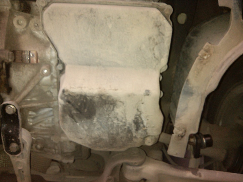

Снимаем защиту

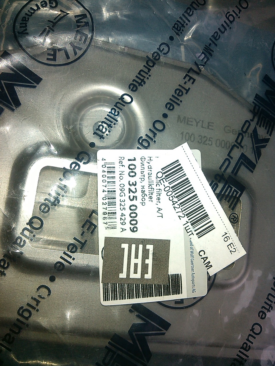

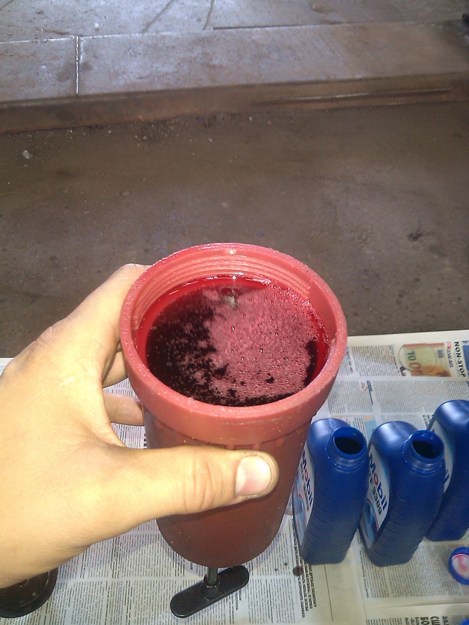

Фильтр акпп

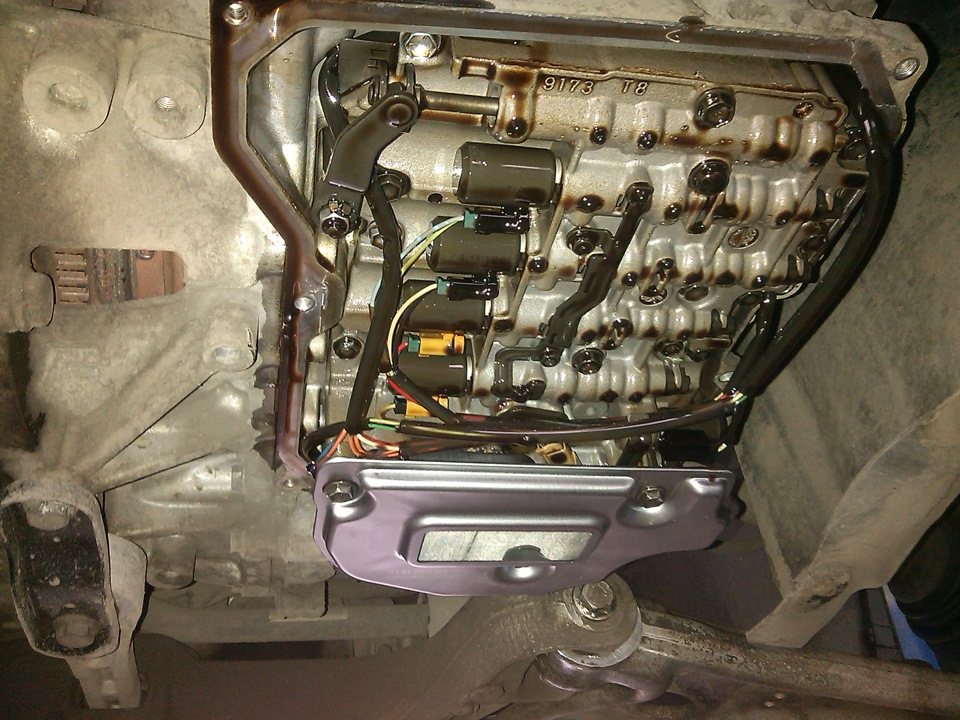

Прокладка акпп

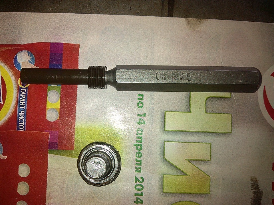

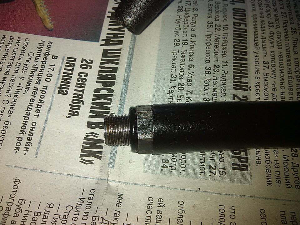

Инструмент для заправки акпп

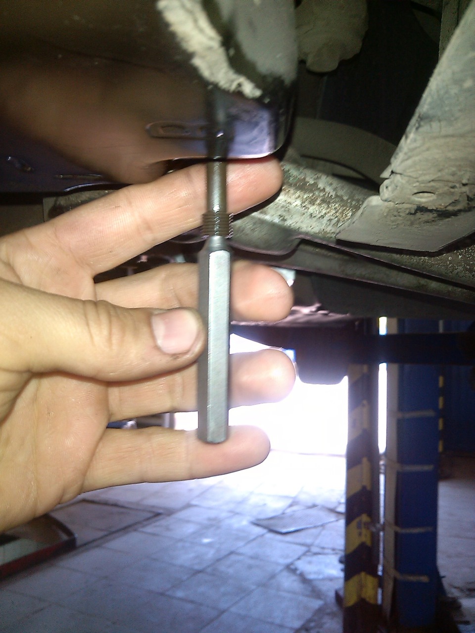

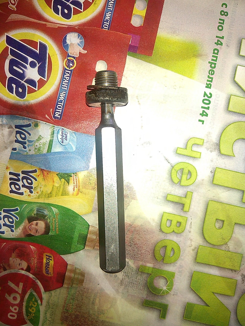

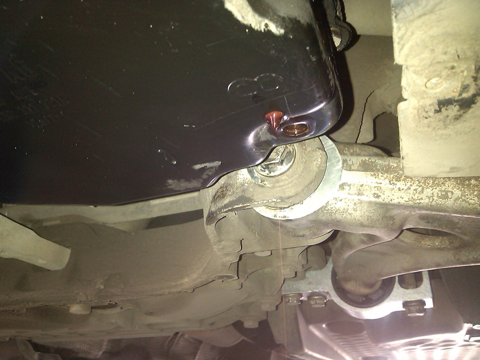

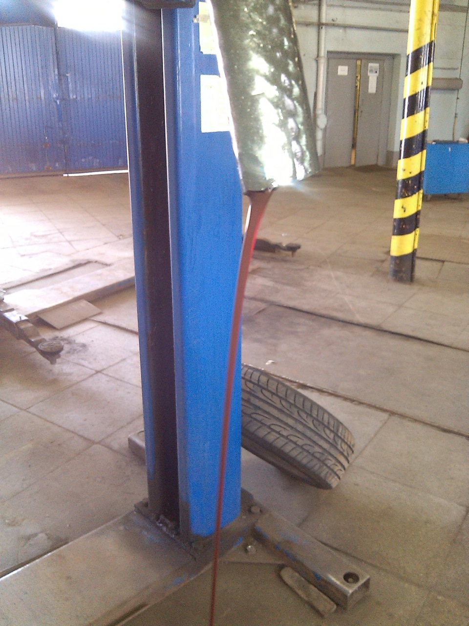

Выкручиваем пробку и вставку, она же уровень масла измеряет
Сливается масло 3.700

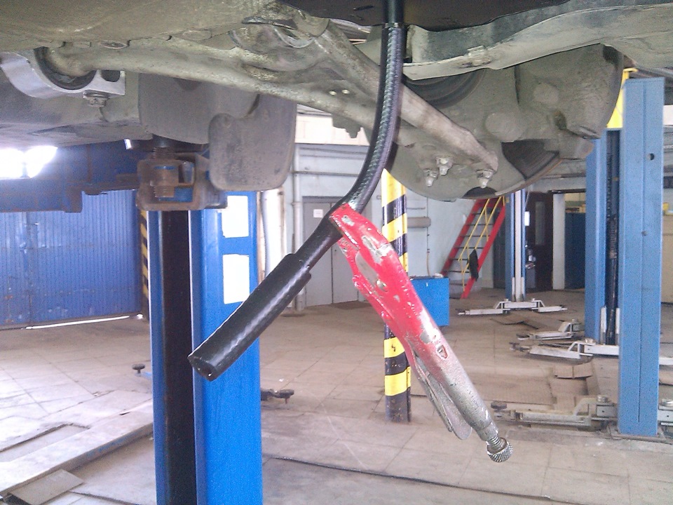

Я заливаю масло 4 литра за один раз
Заводим авто даём поработать 5-10 мин.прогоняю селектор по по всем позициям с паузой по 5 секунд. снимаю зажим и сливаются излишки масла
Прикручиваю пробку

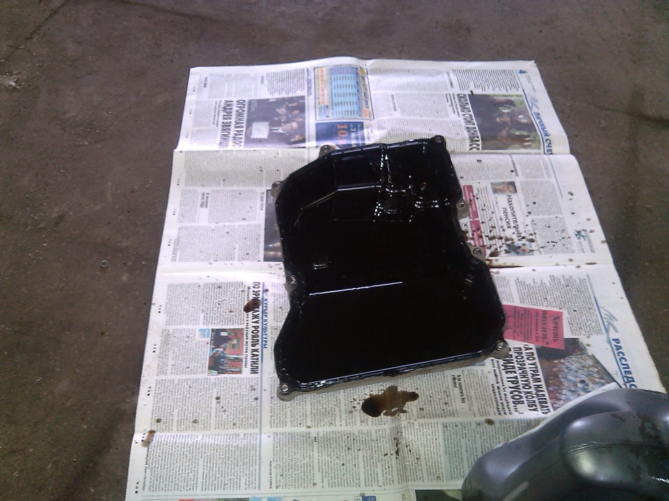

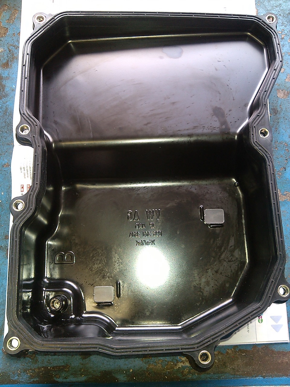

Моем поддон и магниты
Обезжириваем поверхность и ставим поддон
