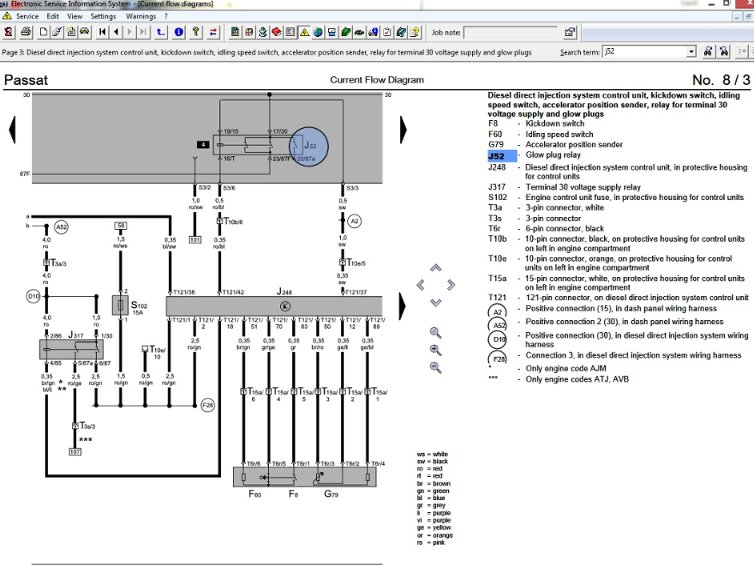

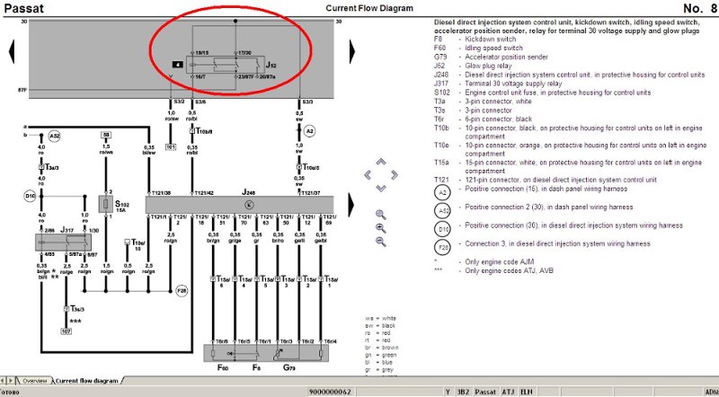

    Значит смотри по схеме по эльзе получаеться так:
    Реле свечей накала J52, смотри там выводи такие - 19/15, 16/Т, 17/30 и 23/87F.
    Контакт 16/Т, красно-голубой идет на 42-й контакт блока управления двигателем (ЭБУД).
    19-й пин соответственно контакт 15 на реле, чёрный провод, идет на 37-й провод блока ЭБУД (J248). Контакт Т121 - это 121-проводной штекер. Т121/37 - это 37-й провод 121-ти контакттного штекера.

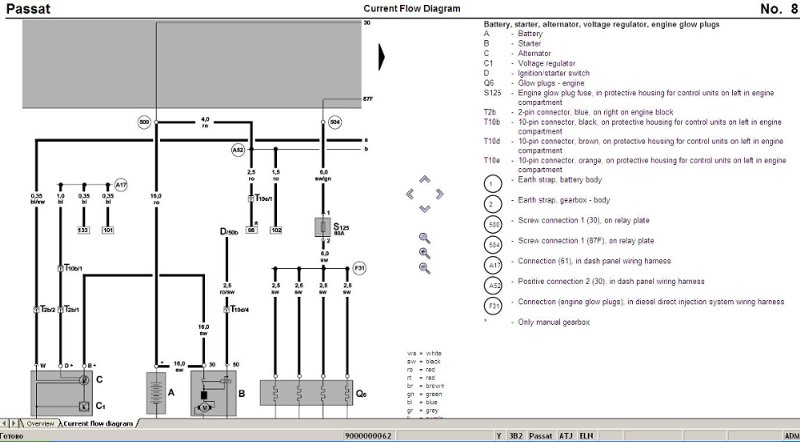

    23-й пин на колодке, 87F контакт реле, провод чёрно-зеленый, уходит на предохранитель (S125) 80А, а далее от преда четыре провода идут на свечи накала, отдельно по проводу на каждую свечу (G6 на схеме).

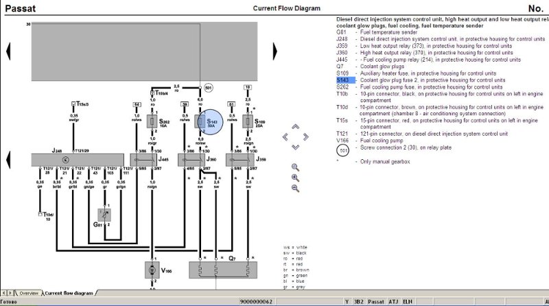

    И остаеться 17/30 на реле свечей накала, провод красный, раздваевается - один идет на "плюс" аккумулятора, второй на проедохранитель №143 50А, от преда на 370-е реле на 30-й контакт/1-й провод в фишке и через 87-й контакт (2-й пин штекера) на свечу подогрева охлаждающей жидкости (Q7).
