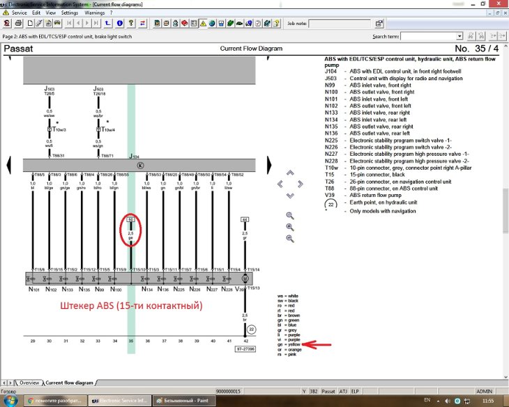

    А вот с абс тоже решил но не совсем,стал прозванивать желтый провод идущий от реле до блока абс а он мультиметр молчит,кидаю значит прямой провод от блока к реле вкл. зажигания и о боже тишина зуммер не пищит,восклицательный знак не горит но горят абс и есп
    Подключаю ваг проверяю ошибки по абс,а там одна ошибка "запущен режим теста"короче нужно ездить восьмеркой и значки эти исчезнут,но где искать обрыв?провод идет от блока абс по ланжерону и выходит к пидалям там нериально искать обрыв нужно всю машину разбирать

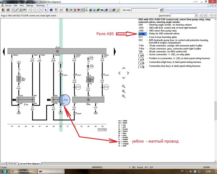

    В том и дело что провод идет прямо от блока абс и напрямую к реле без штекеров,иглой прокалывал результата ноль,походу где то перетерся или еще чего

    Сань привет! Посмотри пожалуйста этот желтый провод он идет без штекеров и соединений прямой?

    Женя, желтый провод от штекера абс (10-й пин) идет прямо на реле абс на контакт №87.

    Женя, прозвони еще красно-чёрный провод от 30-го контакта реле абс до 42-го предохранителя.
    Когда реле абс замкнуто, то образуеться цепочка - от 42-го преда до 10-го пина штекера абс.
