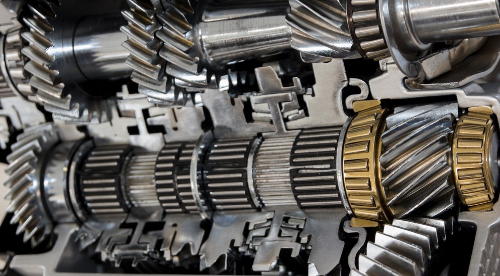

    Замена и ремонт МКПП
    Как-то понемногу сложилось мнение, что механическая коробка передач - это недорогой узел, который не особенно-то сложно устроен. Мало кто уже помнит, что завод АЗЛК хорошую коробку передач не смог сделать за все время своего существования, а АВТОВАЗ уже третье десятилетие использует пусть доработанную, но МКПП еще от «восьмого» семейства.
    Современная МКПП при замене стоит ничуть не меньше чем «автомат», разница в цене если и есть, то не превышает 20%. Например на BMW «шестиступка» ZF стоит на данный момент 512 тысяч рублей, а «механика» 410 тысяч, думаете, дорого? Вовсе нет, коробка F28, которую ставили на Vectra A и Calibra стоит 828 тысяч рублей, раза в четыре больше, чем сама машина сейчас. Да и устроена ручная коробка даже в чем-то сложнее автоматов.
    Пусть в ней нет сложнейшей гидравлики и электроники, но взаимодействие ее механических частей действительно экстремально сложное, и при этом у нее нет никаких систем самодиагностики. Просто сложная и высокоточная система по «классическим» технологиям, но с добавлением высокого класса точной механики. Тут и выверенные зазоры, и микропрофиль поверхностей зацепления, и тонкий расчет твердости зацеплений. Даже сам корпус коробки и ее механическая схема – продукт сложной инженерии: все устроено так, чтобы корпус минимально нагружался моментом, был максимально жестким и его деформации минимально сказывались на работе нагруженных подшипников.
    Механику сложно разработать с нуля, сложно производить и сложно правильно ремонтировать. Разумеется, ни о какой дешевизне речи уже не идет. Сложно даже найти профессионала, который возьмется за качественный ремонт МКПП и тем более - за доработку ее конструкции.
    Вопрос цены ремонта тесно увязан с ценой собственно самой коробки. Цена восстановления тоже растет. Высокоточные механические элементы стоят очень недешево и воспроизвести их с требуемыми параметрами «на стороне» - задача куда более сложная, чем сделать пакет фрикционов, сальники, прокладки и даже линейные соленоиды. Механика не может адаптироваться к изменению характеристик своих элементов, они должны быть идеальны.
    И ремонт со старыми запчастями или с неоригинальными уже не даст того ресурса и качества работы, что у новой МКПП, если только ремонтом не занят мастер своего дела, очень хорошо понимающий взаимодействие всех элементов. Чем выше нагрузка, тем дороже компоненты и выше сложность конструкции. И не удивляйтесь тому, что переборка «механики» окажется существенно дороже, чем средний ремонт АКПП на той же машине.
    Одна цена нового дифференциала может составить 40-60 тысяч, причем на вполне бюджетные и не очень новые Opel c МКПП цена этого узла составит порядка 60-70 тысяч рублей, да еще комплект синхронизаторов обойдется тысяч в тридцать… Про цену нового вала лучше не вспоминать, обычно ставят б/у детали, иначе восстановление выйдет дороже, чем покупка новой МКПП. В сравнении с этим так называемый Overall kit для капремонта типичной АКПП, включающий в себя фрикционы, стальные кольца и прокладки ценой в 30-40 тысяч рублей – просто халява.
    Единственная отрада - это пока еще невысокая цена и хорошее качество контрактных МКПП, ведь проверить их несколько проще, при нормальном износе внутри очень мало продуктов износа, тем более магнитных. Ну и пара побочных факторов в пользу МКПП: с ними ставят, обычно, менее мощные моторы, а ездят с механикой часто более опытные и аккуратные водители.
